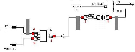

Vagyn 1 kis problémám!
Ugyanis kaptam netet ,hozta a ,,jesszuska"
A lényeg hogy kábeltv-s net !
A szolgáltató jele így 3 tvre és 1 modemra van rákötve ,közvetlenül a tőnél....
Így ha megy a net ,akkor akárhány tv van bekapcsolva ,a gyengébb jelek ,mint a tv2 ,rtl...ezek csíkozódnak.
Nem tom ,lehet csak 1 földelés kellene ,de azt mondták hogy ,,alacsony a jel szintje":...
segítsetek lcci

(#) ferci válasza prst14 hozzászólására (») Márc 5, 2008 /
1., Jó minőségű jel-szétosztó kell;
2., az egyik csatlakozó szűrővel egybeépített a tvk-k felé ( csíkozás...);
3., a szintet csak azok tudják mérni, akik telepítették.

(#) dbase válasza prst14 hozzászólására (») Márc 5, 2008 /
Saját modemed zavarja vagy az utca összes modeme?
Saját modem nélkül is benne van a zavar?
Tv ágba van szürő berakva?
Milyen frekin indul a legelső adás nálatok?Hivatalosan se felharmonikusa se közeli frekin nem szokott lenni a modem és az adás.
A modemek elég nagy teljesítménnyel sokszor 90-100dB-vel is adnak, és lehet a szüröd hibás és azon átszól.Nem erlég meredek a vágása stb.Érdemes lenne szerezni még egyet ha van már egy és utánna rakni.
(#) prst14 hozzászólása Márc 5, 2008 /
Vacok:értem mire gondolsz ,de nem UPC ,igazad van ,lehet kábelos ,én kérek elnézést.De így kezdtem hogy kábel,pontosítok ,a Bácskábel szolgáltató általi internet.
dbase:igen igen ,a modem nélkül nem zavarja ,hisz pont ezért nyitottam a topic ot ,hogy megtudjam ,mi okozza a hibát.azt látod nem tom mijen frekin ketyeg a modem ,de egy zajszűrőt mindenképp rakok közé ,és a elosztás közé ,rem így a hiba ki lesz küszöbölve...
Köszönöm ,és várom a további megoldási javaslatokat, esetleg ha vki már tapasztalta...akkor a megoldást
(#) perlaci válasza prst14 hozzászólására (») Márc 5, 2008 /
Keress egy ismerőst és kérd kölcsön a modemet és a szűrőt, Próbáld meg külön külön hátha valmelyiktől meggyógyul a rendszer és akkor jelezd a szerelőknek mit cseréljenek. Próbáld ki nincs e földhurok. Vigyél áramot a tévénél lévő konektorból a modemhez, vagy a számítógéphez.

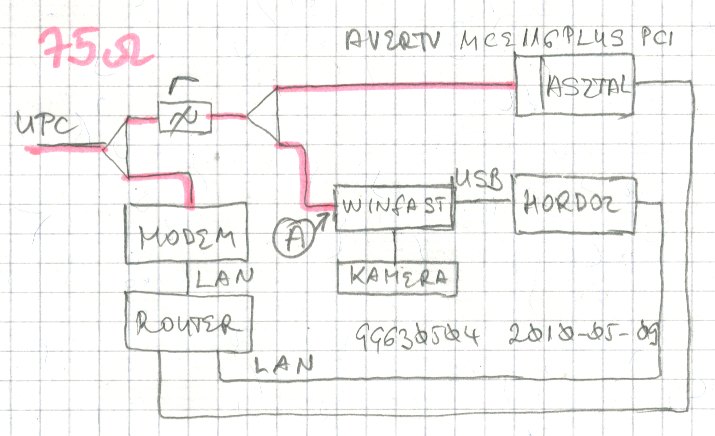

Érdekes hibajelenségem van.
Általában jól működik a mellékelt rendszer.
Viszont általában az asztali gépen a C05 - 175.25 MHz csatornán lévő TV műsor rossz. Többször próbálja megtalálni a szín szabványt, nem mindig sikerül, ha igen, akkor alig van kék.
Ha a másik tunert kihúzom, vagy az a tuner is ugyanezt a csatornát veszi, akkor tökéletes a minőség.
A mozin kétszer megszakítom az (A) pontban a csatlakozást.
http://www.indavideo.hu/video/TV_zavar_TV-t
Magyarázatot, megoldási javaslatot szívesen veszek.

Több lehetőség van:
A legvalószínűbb földhurok, próbáld meg kondikkal leválasztani az egyik tuner bemenetét, egyenáramú, és kisfrekvenciás szempontból. ( 3 db kb. 200 pF/400V kerámia kondival)
A két tuner bemenetén kijövő zavarójelek hatnak a másikra. Ez kevésbé valószínű, ha tisztességes splittert használsz, mert a bemenetek szétválasztása kb 30 dB, vagy annál nagyobb kell legyen, az meg elegendő védelem. De ha hibás, vagy gyenge minőségű, akkor lehet. Meg kellene vizsgálni, milyen csatornakombonációkban hogyan változik, ha nem, akkor az első eset áll fenn.
Meg kell vizsgálni, hogy csak a színsegédvivőt zavarja, vagy az egész képet, szinkronjelet is beleértve, esetleg hangban is jelentkezik.
A vizsgálat előtt mindkét tuneren külön külön állítsd be a VHF csatornákat.
UHF csatornákon jelentkezik-e, és milyen csatornakombinációban.

Köszi.
A szétosztót nem ellenőriztem, lehet hibás.
Egyedül ez a kombináció a rossz. Minimál csomag van; lehet más konstelláció is, ami zavart lenne, ha lenne.
Ha a WinFast csatornát vált, egy pillanatra megzirnyan az AverTV képe.
Teszteltem:
Ki volt kapcsolva a hordozható, de teljesen bekábelezve.
Bekapcsoltam az asztalit, jó volt.
Bekapcsoltam a hordozhatót, a boot közben elromlott az asztalin a kép.
Szétszedtem az USB-t, LAN-t, kihúztam a tápegységet, rossz maradt. Tehát a WinFast magában lógott a koaxon.
Kikapcsoltam, szétszedtem az USB-t, LAN-t, kihúztam a tápegységet, rossz maradt. Szóval nem tűnik földhuroknak.
Kihúztam a koaxot a WinFastból, megjavult.
Kihúztam a koaxot a kettes elosztóból, megjavult.
Visszadugtam az elosztóba, tunerbe ( tuner USB kihúzva ), elromlott.
Úgy tűnik, a csak a koaxra kötött máshová nem csatlakozó WinFast is előidézi a zavart.

Egymást zavarják a tunerek. A helyi oszcillátorok felharmónikusai kijutnak a koaxra, átmennek a másik készülékbe és kész is a zavar. Megoldás: egyszerre csak egy készülék legyen bekapcsolva.

Ezek szerint tényleg a WinFasst a zavarforrás, nem csak az oszcillátor jele jut vissza, mert akkor csak bizonyos csatornakombinációkban lenne zavar, hanem valami szélessávú jel is kijön belőle. Érdemes lenne megnézni a bemenetét agy spektrumanalizátorral.

Sajnos akkor is van zavar, amikor a WinFast ki van húzva USB-ből, azaz nem kap tápfeszültséget.
(#) kadarist válasza gg630504 hozzászólására (») Máj 19, 2010 /
Ez már komoly! Lehet, hogy lecsökken a jelszint a WinFast rádugásának hatására, és azért rossz a jel. De egyébként tápfeszültség nélkül is működhet keverőként egy rosszul megtervezett, vagy hibás tuner. Ahol félvezetők vannak, ott még ez is elképzelhető.
(#) gg630504 válasza kadarist hozzászólására (») Máj 19, 2010 /
Ha a WinFast nincs bekapcsolva, amikor az AverTv-vel a 175.25 MH-re hangolok, akkor jó a kép.
Amikor a WinFast-ot bekapcsolom, elromlik.
Utána a WinFast-ot kikapcsolhatom, kihúzhatom USB-ből, az AverTv úgy marad. Emlékszik a hibára.
Ha az így kikapcsolt, lekapcsolt WinFast-ot kihúzom a koaxról, az AverTv megjavul. Ha visszadugom, elromlik.
Bermuda háromszög.
