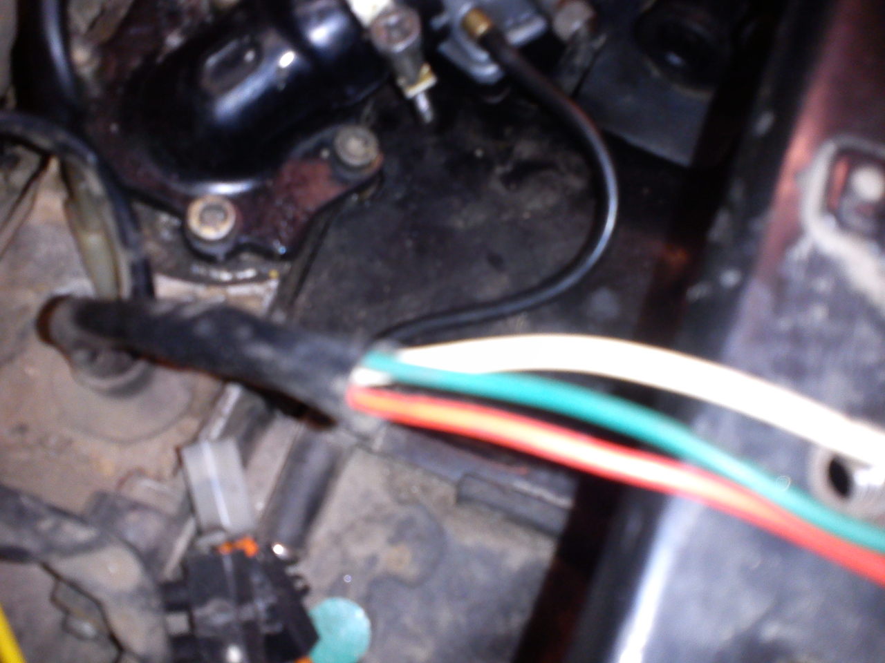

				sziasztok segítségre lenne szükségem szét barmolták malaguti f10 gyújtás cdi csatlakozoit és sajnos fogalmam sincs hogy hogy volt segítségeteket kérném képeket csatolok ha valami nem világos aképek alapján szoljatok és próbálok segíteni elöre is köszönöm
				A cdi-n ott vannak a színek olaszul, mellette az angol kezdőbetűk. A cdi-ből az egyik zöld megy testre, másik a kötegből jövő zöld. Fehéret vedd le testről, azt hozzákötni a kötegben lévőre úgy, mint a pirosat és kész.
				igy gondoltad?				 A hozzászólás módosítva: Feb 13, 2014
				és még egy olyan kérdésem lenne ebből a négy vezetékből ha jól tudom akkor kék és a fehér a hideg inditoé sárga és fekete az mi? tipp az "olajszondáé lehett? "

				Túl sok a változó, tippelni meg nem akarok. Látatlanban elég nehéz rendbe rakni egy motor elektronikát, pl.: '93-ban is volt egy verzió váltás, az általad linkelt képről nem derül ki ez épp melyik. A válasz -egyébként- benne van a "User Manuals"-ban, csak keresd meg! Én még ki is nyomtatnám, és a papírral, a robogó mellett kisszéken ülve, az ölemben a kapcsolási rajzzal, meg egy multiméterrel bogarásznám át az egészet,  és tenném rendbe a vezetékezést gyári állapotúra. ...színre szín - számra szám...
				97 változatról lenne szó tudom csak nem találom az év járatnak megfelelött egyiken se stimmel a színkód na de mindegy gondoltam aki fel ismeri választad nem...
				Neked a kettes rajz kell, mivel a cdi egyben van a trafóval. Egyébként az utolsó képeden a kábelek az alaplapra mennének és majd a kötegből a cdi-nél jön elő megint az a pár kábel, aminek oda kell mennie. Valaki elég rendesen megbolygatta a köteget. A cdi sem belevaló szerintem, mert a belevalóból kábel jön ki és azon van a csatlakozó, nem a cdi-n direkt, mint a képen látható. Bővebben: Link Nekem is ilyen motorom van, a kép saját.
				köszönöm értelmes választ  hát igen nekem is ez volt a ötletem hogy nem bele valo
