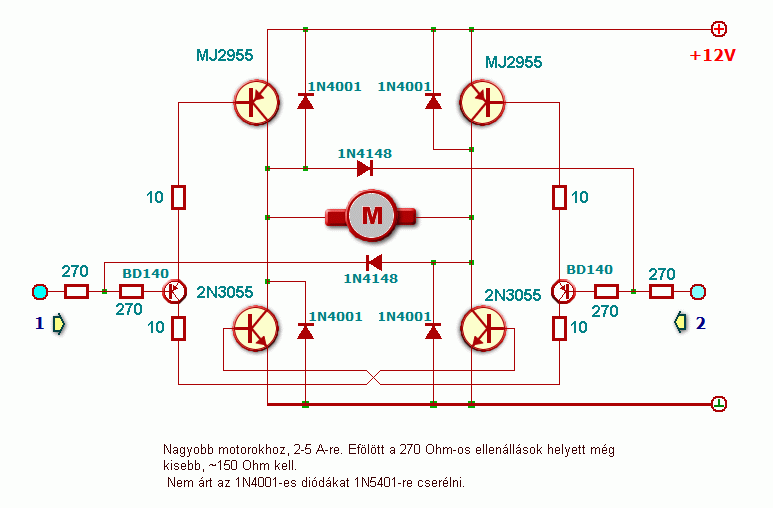

Nem a teljesítménytranzisztorokkal van a baj, hanem az ellenállásokkal. 120 Ohm-os helyett ~10 Ohm-osokat kellene rakni. Ekkora ellenállásokkal legfeljebb Darlington teljesítménytranyókat lehetne több A-re kivezérelni. A 2N3055 is tud papíron 115 W /15 A-t (a másikat fejből nem tudom, de gyanítom, hasonló).
Lehet, hogy a 2,7 k Ohm-osok helyett is kisebbeket kell rakni. 1k?
A hozzászólás módosítva: Jan 6, 2014
(#) erbe válasza erbe hozzászólására (») Jan 6, 2014 / 1
Számolgattam kicsit, a 2,7 k-s ellenállások helyett legalább 270 Ohm-osakat kell tenni, de nagyobb motor kivezérlésére esetleg 150-is is le kell menni.
Valahogy így:

(#) erbe válasza zosza18 hozzászólására (») Jan 7, 2014 / 1

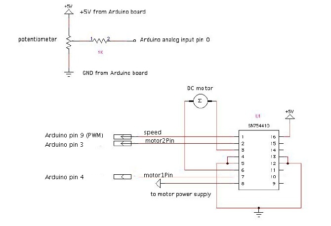

Hello! Én legfeljebb egy analóg vezérlést tudok ajánlani hozzá. Ha PWM-el szeretnéd, akkor célszerű mikroproci alkalmazása. A P1 a szabályzó poti. Az R2 a holtzóna szélességét határozza meg, amíg a poti középállásától elmozdítva a motor még nem mozdul meg. (Különben állandóan "ide-oda menne", vagy is középállásban is folyna áram.) Az U1a-U1b az irányt határozza meg, Az U1c-U1d a szervó erősítő. A Q3-Q4-re hűtőborda kell. A motoráram kb. 2A-re korlátozva van. üdv!

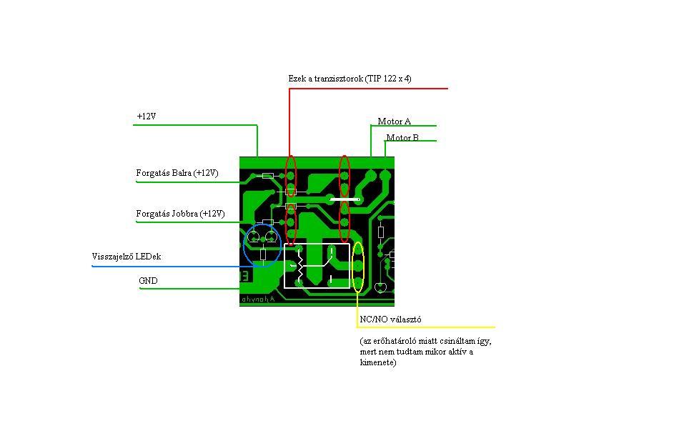

Egy garnitúra tranyó odavan, másodjára már kivettem 2t, ugy próbáltam és így megyen, bár lassabban forog a kelleténél. Az a baj, hogy amint tápot kap egyből indul mindkét irányba. (ezért csak 2 tranyót hagytam benne) Azt nem értem, hogy a bemeneten nincs neki 12V, csak táp és mégis megyen, ha kell ha se. Ilyenkor mivan, mert ezt nem értem. :/ Ugy képzeld el, ahogy a képen is van, annyi van megcsinálva.
(#) erbe válasza zosza18 hozzászólására (») Feb 7, 2014 /
Ne csodálkozz rajta! Ez csak egy végfok, amit bemenet (vezérlés) nélkül nem illik üzemeltetni. Az pedig ott kezdődik, hogy alapállásban mindkét bemenet testen van, minden zárt. Aztán vagy egyiket, vagy a másikat emeljük fel magas szintre (kötjük a pozitívra), annak megfelelően megy jobbra-balra. Bár a tranzisztoron belül vannak lezáróellenállások, nem volna szabad elindulnia, de így látatlanban csak tippelni lehet. Lógó vezeték által összeszedett hálózati zavar,... Elég, ha megérinted a vezeték végét.

Annyit megtehettél volna a panel tervezése előtt, hogy megnézed, hogy van bekötve a TIP 122-es tranzisztor.
TIP 122
A rajzod szerint a kollektorra kötötted a vezérlést és a bázis-emitteren menne a motor árama. Az lenne a csoda, ha nem durrognának a tranzisztorok.

Nyugi, annyira nem vagyok agyhalott, hogy ennyit nem tudok, igy könyebb volt megcsinálni a panelt, ki van vezetve hűtőbordára a 4 TIP.
