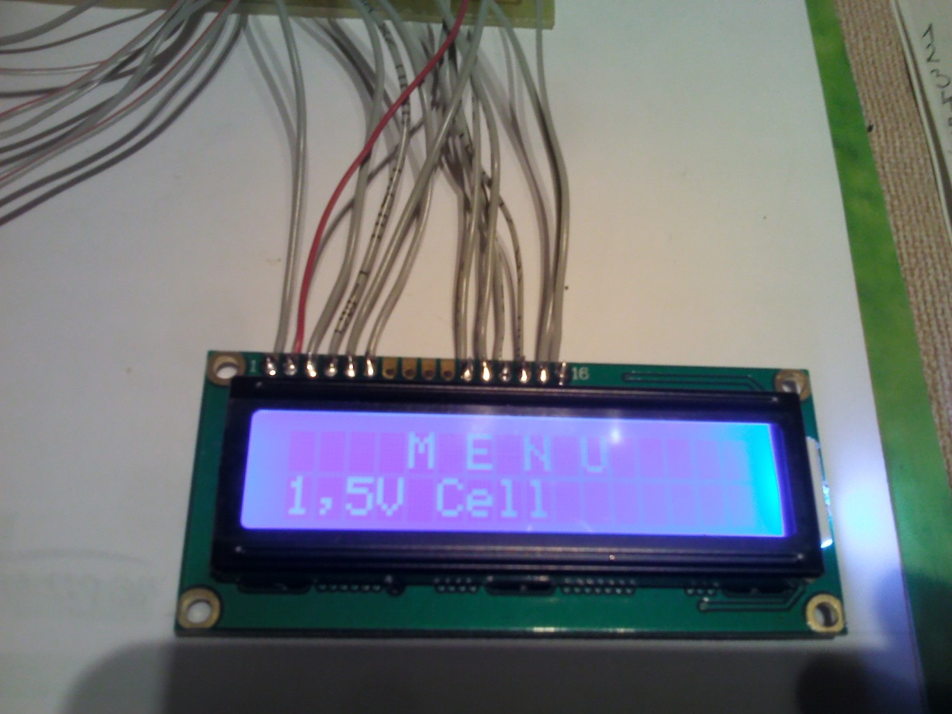

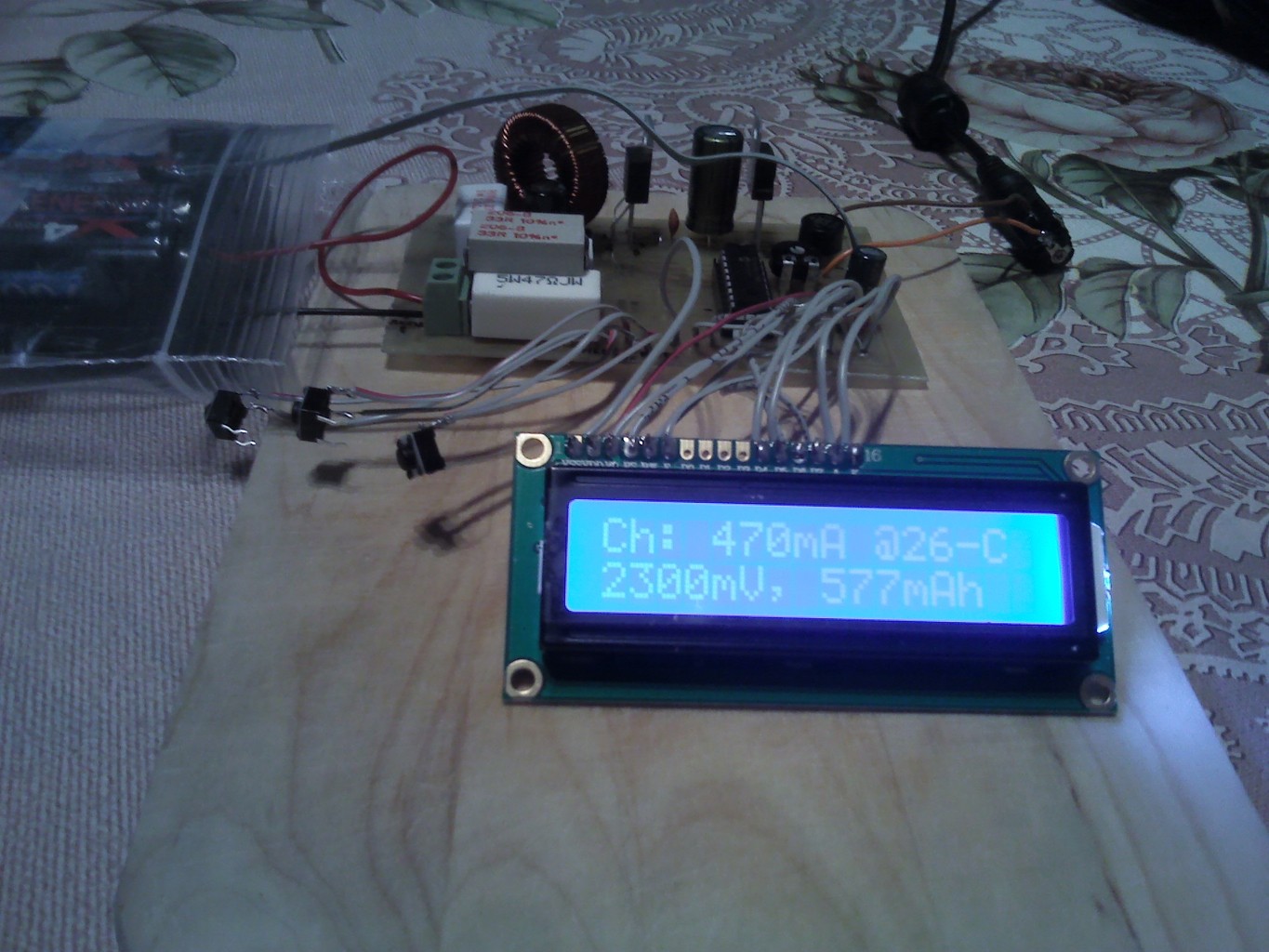

(#) vladcepes hozzászólása Feb 19, 2014 /
Megépítettem egy akku töltőt. "Li Ion, Li Po, Ni Cd, Ni MH" Egyenlőre csak próbálgatom.
3 db ceruza akkut sikerült rendesen lemeríteni meg feltölteni.(már régóta szunyáltak lemerült állapotban). Most egy 12V-os csavarbehajtó akkuit raktam oda,hát majd kiderül hogy mit sikerül vele produkálni. Ez is már régóta kómában van. A képek nem az igaziak mert telóval csináltam és nincs elég fény.
A menüben van 3-tól 6 celláig töltő, merítő, ciklus funkció.
Ha beválik akkor felirat is kerül rá.

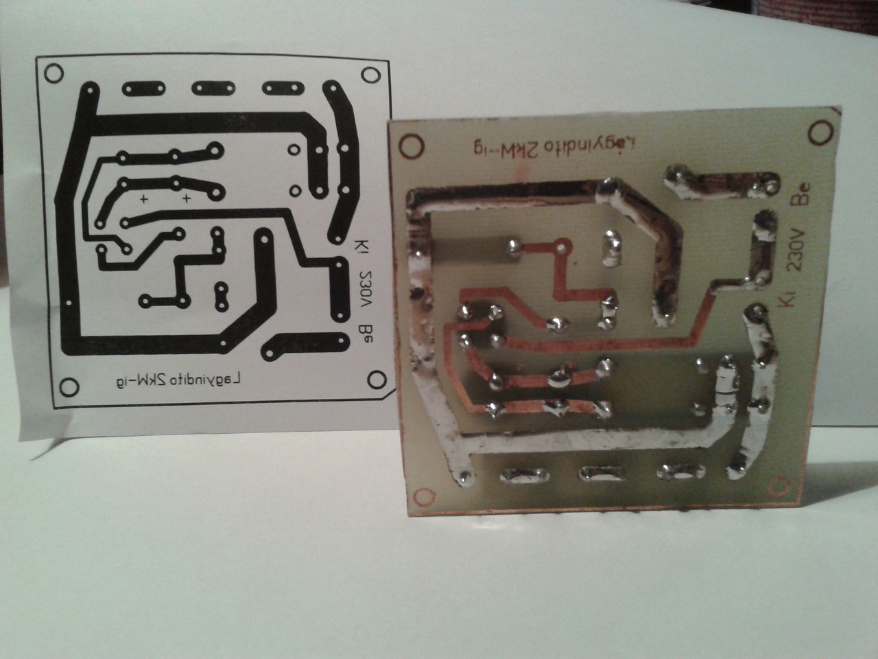

(#) mikrokapcsolo hozzászólása Feb 21, 2014 /
Kész lettem a lágyindítómmal a leválasztó trafómhoz. A kapcsolás az oldalon a cikkek közül van. A dologhoz hozzátartozik, hogy ez az első vasalt nyákom, az ez előttieket, a kisebbeket filccel, a komolyabbakat a suliban fotózással csináltam. A vasalás szerintem jól sikerült, a relé behúzótekercsének egyik forrpadját téptem csak fel véletlen, de filccel javítottam. A vastag vezetősáv kondik fölötti darabjai pedig maratáskor vesztek oda, attól csipkés egy kissé. Műnyomópapír híján, mivel még nem tudtam szerezni, majd jövőhét végére hoznak, egy 40Ft-os füzet fényes borítójának belsejére nyomtattam lézernyomtatóval, amit szintén pár napja vettem itt az apróban. Innen is köszönet az eladónak. Valamint egy új tonert is kapott, mert a régi már halovány volt.
(#) Mybuster válasza mikrokapcsolo hozzászólására (») Feb 21, 2014 /
Ügyes, bár a nyákot szebben is lecsiszolhattad volna, lapos durva-finom reszelővel szép egyenletes felületet kapsz.
(#) mikrokapcsolo válasza Mybuster hozzászólására (») Feb 21, 2014 /
Persze, tudom, de csak lenagyoltam, mert be lesz dobozolva. Jó kifogás...

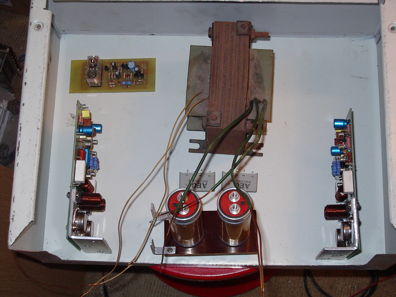

(#) pjg hozzászólása Feb 21, 2014 /
A kezdet és a donor.
(#) Alkotó válasza pjg hozzászólására (») Feb 21, 2014 /
A nyáklap professzionális.

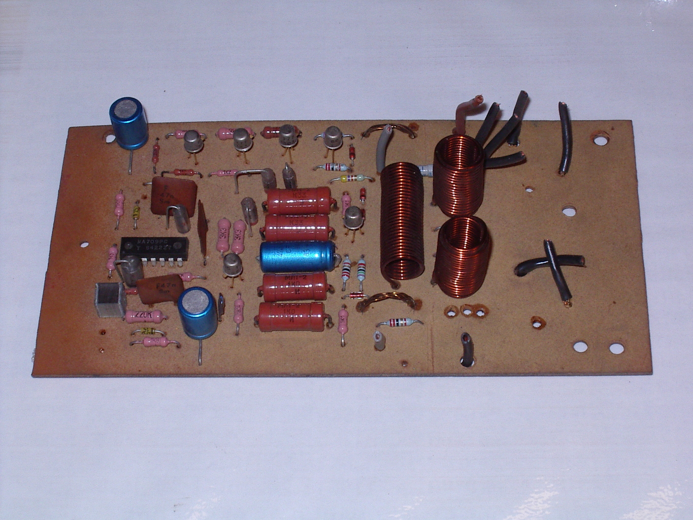

(#) pjg válasza pjg hozzászólására (») Feb 21, 2014 /
Némi haladás:
(#) pjg válasza Alkotó hozzászólására (») Feb 21, 2014 /
Köszönöm szépen. Igyekszem.
4 apró észrevételt engedj meg nekem.
- A szerencsi csoki kakaótartalma nagyon rendben van, kívánom magunknak, hogy ettől rosszabb csokit sose együnk.
- A panelon lévő duplázott kék színű 2W-os ellenállások (az értéküket nem tudom, mert a végtranyóból csak +-30V-ra tippelek), nem így a legjobbak. Számítani kell a melegedésükre, ezért célszerű lenne kiemelni őket kb. 10mm-el. Így jobban is hűlnének, és a 47µF-ot se melegítenék annyira.
- A trafó csúnya, de ettől lehet jó. Azt tanácsolom, mielőtt rögzíted, végezz egy próbát. Azt feltételezem, hogy elfektetve sokkal kevésbé zavarná a végfok panelokat mint így. A próba majd megmutatja.
- A kopott fúrót meg kell próbálni köszörülni. Nem egyszerű, de ha nekem a rossz szememmel nagy százalékban sikerül akkor neked is menni fog.
