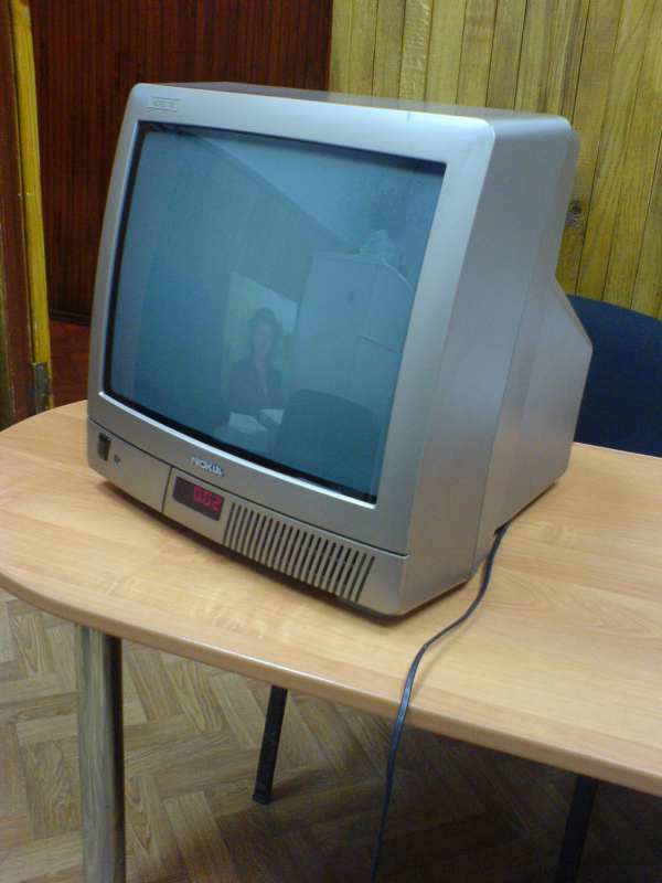

(#) djseed1 hozzászólása Feb 22, 2014 /
Hozzám került egy Nokia Hotel TV 1730HS.
Annyi a gond vele, hogy nem tudok rájönni hogyan kell a csatornakereső menüt előhozni. Eredeti távja van de egyik gomb sem hozza elő.
Ha valaki esetleg talákozott ilyennel, vagy van ötlete hogy mi a tehendő, nagyon megköszönném a segítségét.

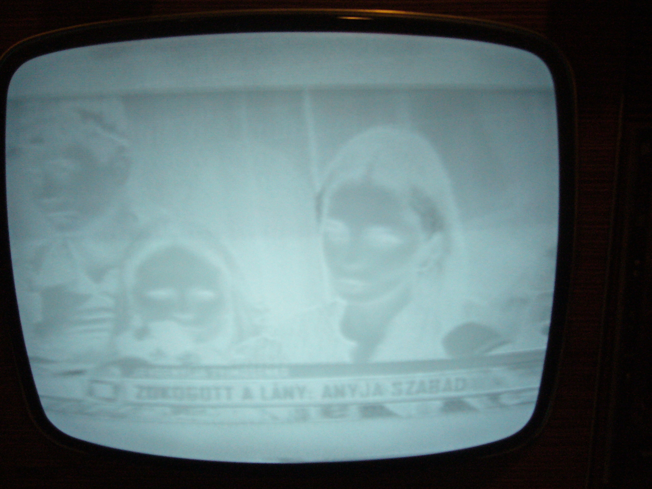

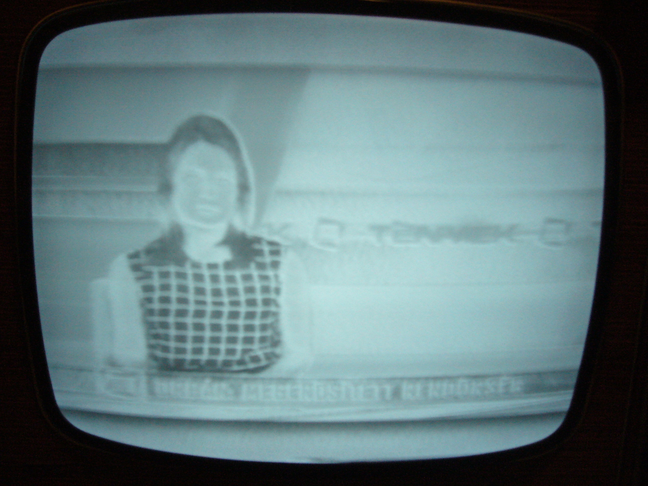

(#) küzmös Gergely hozzászólása Feb 22, 2014 /
Sziasztok! Azt szeretném kérdezni hogy a képen látható jelenség mindenképp képcső gyengeségre utal? A fényerő "felénél" már elkezd negatívba menni. Kikapcsolásnál meg összehúzódik a kép egy ponttá.
(#) Gafly válasza küzmös Gergely hozzászólására (») Feb 22, 2014 /
Én is így gondolom...
(#) küzmös Gergely válasza Gafly hozzászólására (») Feb 22, 2014 /
Szia! Ilyenkor milyen lehetőségeim vannak? Kis külső trafóról 7-8V-al való fűtést azt ismerem.. Esetleg az NTK ellenállással párhuzamosan egy másik ugyanolyan NTK? Amúgy ez egy Tungsram A 59-23 W/T cső.
(#) zolika60 válasza djseed1 hozzászólására (») Feb 22, 2014 /
Gondolom csatorna keresésre külön táv van, hogy a lakók csak azt nézhessék amiért fizettek. Próbáld egy univerzális távval. Például ilyen.
A hozzászólás módosítva: Feb 22, 2014
(#) BarnaPili válasza küzmös Gergely hozzászólására (») Feb 22, 2014 /
Ezt a csövet meg lehetne próbálni regenerálni.Kicsit kétesélyes a dolog,de sikerülhet.Az ezüstösödés tipikus gyenge cső jellemző.Ha nem sokat fog menni,elég megfűteni a csövet,ahogy írtad.
(#) djseed1 válasza zolika60 hozzászólására (») Feb 22, 2014 /
Szerintem is ez lehet a furfang a dologban.
Ahogy utána olvasgattam, az eredeti távja is jó lehet csak azok a gombok amelyik nyitná a menüt, le vannak hagyva a külső burkolatról. Eredetileg ott van. De ez csak akkor használható ha szétszedett állapotban használom a távirányítót.
(#) BarnaPili válasza djseed1 hozzászólására (») Feb 23, 2014 /
Egy hagyományos ITT táv nem vinné?
(#) djseed1 válasza BarnaPili hozzászólására (») Feb 23, 2014 /
Nem kizárt. A gyári távjában is egy ITT IC van. Van itt nekem valahol még olyan. Meg kell próbálni.
