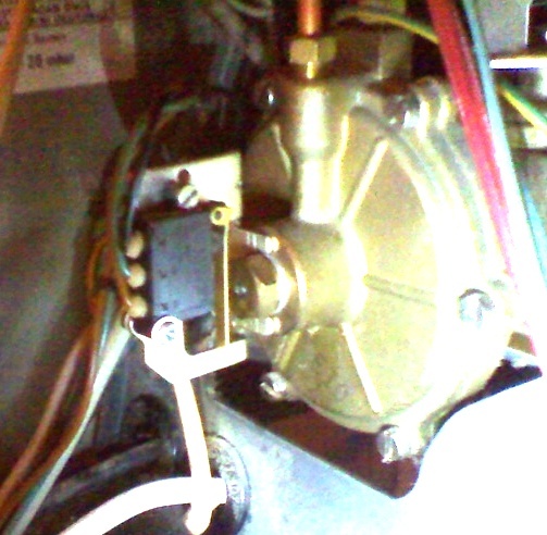

Most mértem meg a VIM által szóba hozott mikrokapcsolót, és mivel nem akartam átszúrni a rá csatlakozó vezetékeket lehúztam a csatit a vezérlőről: a feketét a barnához mérve ha benyomtam a kapcsolót megszakított, viszont a kék továbbra is szakadást mutatott, csak azt nem tudom biztosan, hogy jól érintkezett e a mérő vezeték hegye a csatiban, de közben volt párszor kapcsolgatva a kapcsoló is, majd többszöri próbálkozás után egyszer csak jelzett a műszer a fekete-kék között is.
Összeraktam mindent és próba, most állandó a meleg víz még akkor is ha csak langyosra állítom a csapot, és ha feltekerem a kazánon a hőfokot felmegy 80°c-ig is eddig 60 nál lekapcsolt, és van olyan, hogy ha kicsit van nyitva a csap akkor lekapcsol de nem várja meg mint eddig, hogy 40°c-ig vissza essen a hőfok, hanem 2-3 másodperc után újra indul, és nem lesz hideg a víz! Lehet, hogy valami érintkezési hiba volt, vagy a mikrokapcsóló nem adott át, nem tudom, de tény, hogy most jobb a helyzet.

(#) VIM válasza ati790731 hozzászólására (») Feb 23, 2014 /
Szia! A kapcsolót előbb vagy utóbb biztosan cserélni kell, mert amint írod bizonytalanul kapcsol, sőt egyáltalán nem. A lényegen nem változtat. A másik típus amit esetleg be tudsz szerezni az feltehetően nem lesz vízmentes típus (mert ez ugye közel van a tömszelencéhez és ha az ereszt ....) de mindenképpen karos kivitelű kell majd. Ha a mostani helyzeten esetleg tudnál javítani azzal, hogy fentebb és közelebb próbálod lerögzíteni a kapcsolót, hogy elérje a rudazat a kapcsoló határait. Nem sok kell neki de talán kibírja egy darabig, amíg beszerzel egy újat. .... vagy próbálj meg "beerőltetni" egy kis kontakt sprét a kapcsoló rúdja mellett.
Nincs mit. Valami ehhez hasonló darabot kellene beszerezni. A fröccsenő víz elleni védettséget a beforrasztás után a felületet ezzel kell lefedni "gúla szerűen" és kész. A beállításnál kell majd odafigyelni a biztonságos kapcsolási működtetésre (le-fel állításnál).

(#) merciabc válasza ati790731 hozzászólására (») Feb 23, 2014 /
Szia! Kontakthibás volt valamelyik csatlakozó. Ha hosszabb távon akarod kiküszöbölni a hibát, huzd le a sarukat, finoman csiszold meg,járasd meg, WD40-et fujj a csatiba,és ugy dugd össze!

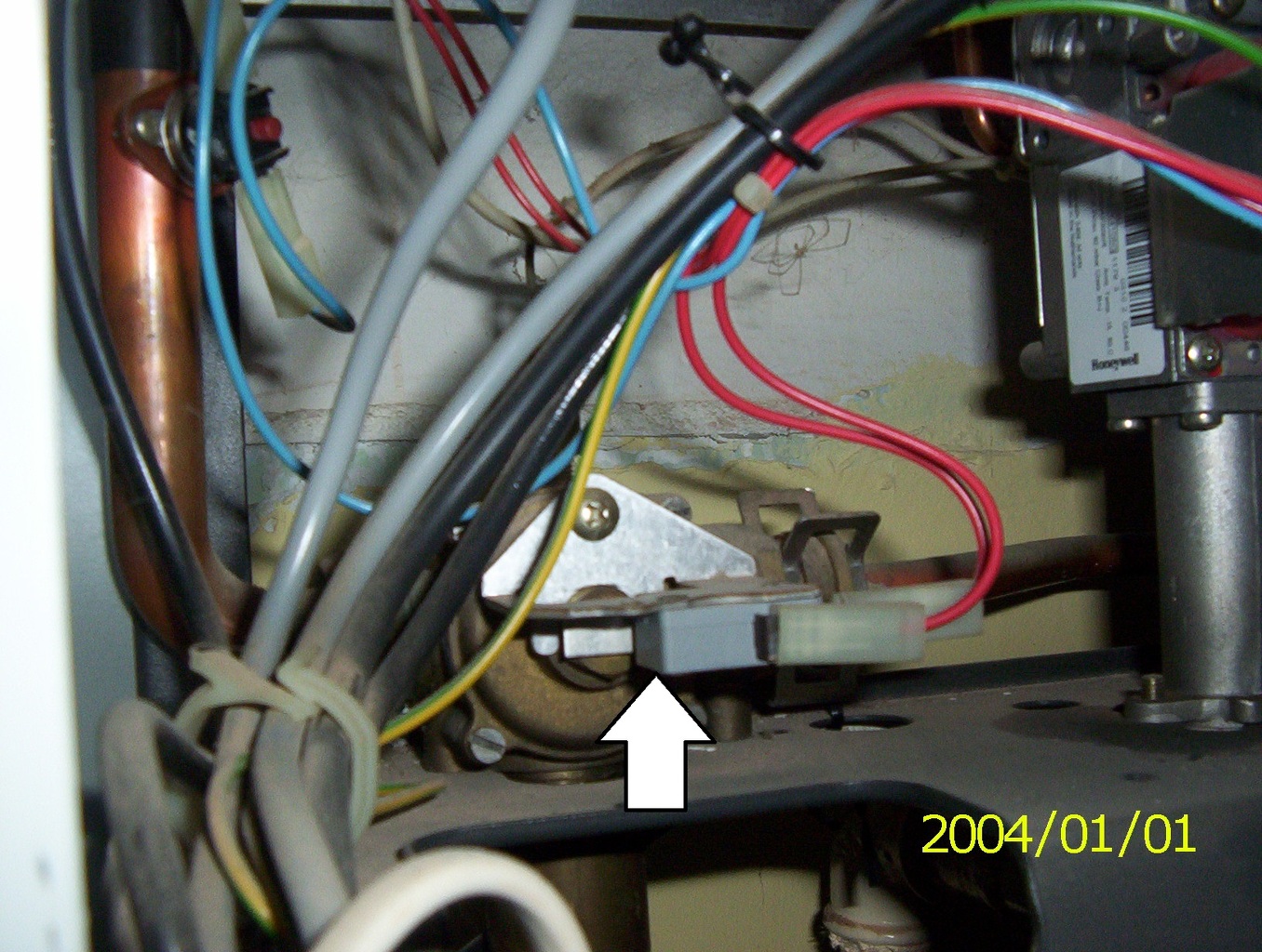

Nem kombi kazánról van szó,de talán tudtok segíteni. BAXI Eco 1240 fi turbós fali kazán (10 éves keveset használt) egy rendszeren van a vegyes kazánnal. Szombat esete túlmelegedett a vegyes s mivel a vegyes a gázkazánt is melegíti, így az is nagy hőterhelést kaphatott.Tegnap este be akartuk kapcsolni a gázkazánt, de nem gyújt be csak zúg.Mi lehet a probléma vajon?

(#) toro válasza zolex 2 hozzászólására (») Feb 24, 2014 /
Kikapcsolt a biztonsági termosztát!

(#) zolex 2 válasza toro hozzászólására (») Feb 24, 2014 /
Köszönöm válaszodat ez lehetett a gond.A nyíllal jelölt mikrokapcsolót megnyomkodtam,most működik ismét a kazán.Remélem más gond nem lesz vele.
Az a szivattyú utáni áramláskapcsoló! Feladata, ha a szivattyú nem forog a kazán nem gyújthat be!
Kicsit balra van egy piros gombos stemco, az a biztonsági termosztát!
