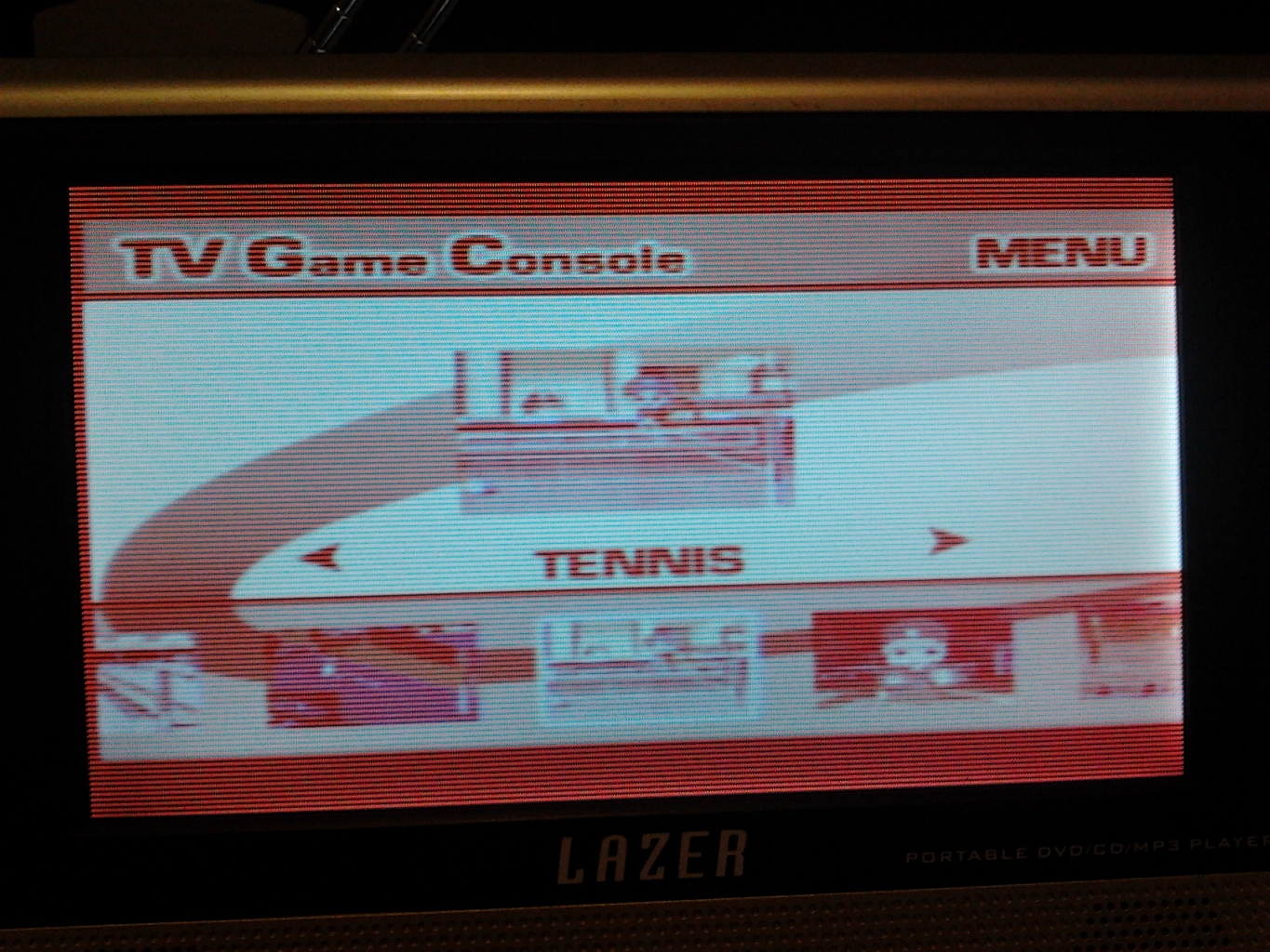

(#) Laca13 hozzászólása Feb 23, 2014 /
Van egy Lazer DVD600 hordozható TV/DVD-m, amit úgy kaptam, hogy vörös tónusú kép volt rajta. Szétszedtem, de szemmel látható alkatrész károsodást nem találtam. Tápfeszeket kimértem, nagyjából mind jó. Viszont most már nincs kép DVD módban, csak külső videó forrással, de az továbbra is vörös. Kontrasztot, fényerőt nem tudom állítani, bár az OSD szerint történik valami. Itt egy pár kép a jelenlegi állapotról, hátha valakinek van jó ötlete.
