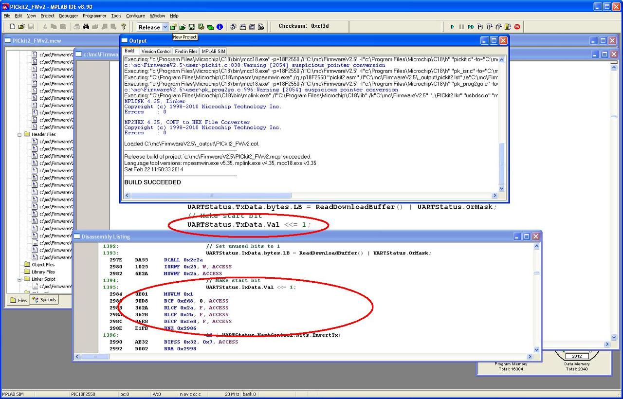

A C18 disassembly listájában vegyesen szerepelnek a C sorok (kommnetezve) és a elfordított assembly utasítások. Hogy mennyire rövid vagy terjengős kódot fordít a fordító így is le lehet mérni. Az is látható, ha nem az elvárásainknak megfelelő a kód (künyvtári függvények, közös erőforrások kezelése stb).
A képen a példa: Egy unsigned int változó léptetése balra egy bittel. Miért kell rá ciklus szervezni? A hozzászólás módosítva: Feb 22, 2014
Igen, ez félelmetes! Próbáltad optimalizálva?
Ezt teljes optimalizálás mellett is cilkus.
Igen, így már én is jártam. Jól megszívatott anno, emiatt lassult le nagyon a progi.
Nálam a megoldás az lett, hogy osztás (szorzás) operátort használtam, az adta a leggyorsabb és legrövidebb kódot.
Nem értem én ezt a C -t:
- a UARTStatus.TxData.Val <<= 1 (6 utasítás) akkor lenne a legrövidebb, ha nem tenné ciklusba (ekkor csak 3 lenne), - a UARTStatus.TxData.Val *=2; ugyan úgy ciklust fordít, - a UARTStatus.TxData.Val += UARTStatus.TxData.Val; egy kicsit rövidebb, csak 4 utasítás. Itt az a problémám, hogy az előző sorban szépen kiszámolja UARTStatus.TxData.bytes.LB értékét a WREG -re és eltárolja. Mégis betölti újra a WREG -be, biztos, ami biztos alapon. Más: Egy 24 bites összeadás vagy kivonás miért akkor a legrövidebb, ha _asm és _endasm között megírom? Akkor minek a C ? A hozzászólás módosítva: Feb 22, 2014
Az utolsó kérdésedre az lehet a válasz, hogy valamit valamiért.
Egyébként lehet, hogy bizonyos helyzetekben az általunk legrövidebbnek vélt megoldás egyszerűen nem működik, hibát okoz(egyes PIC-eknél(errata?), vagy bizonyos szekvenciák találkozásánál). A felmerült hibák miatt inkább általánosan hosszabb megoldást választottak a helyett, hogy valami módon ellenőriznék, hogy a két(vagy több) megoldás közül melyik felel meg a jelenlegi helyzetnek. Egyébként nem tudom!
Most kicsit jobban visszagondolva lehet, hogy nálam dsPIC volt, és annak van osztó (vagy szorzó) utasítása. És ezt tudta a compiler is
![]() Neked nincs ilyen osztó/szorzó perifériád, és hozzá ASM utasításod? Esetleg, a játék kedvéért, ismételd meg pl. 8-cal az előző kísérletedet, hátha ott már "elgondolkodik" a fordító... Jó kérdés ![]() Nem véletlen, hogy folyton azt hallani, hogy a sebességkritikus részeket ASM-ben kell írni.
