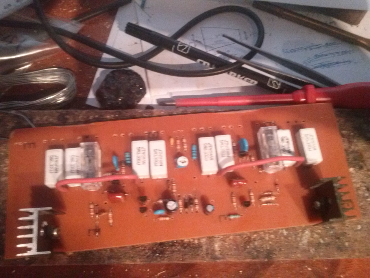

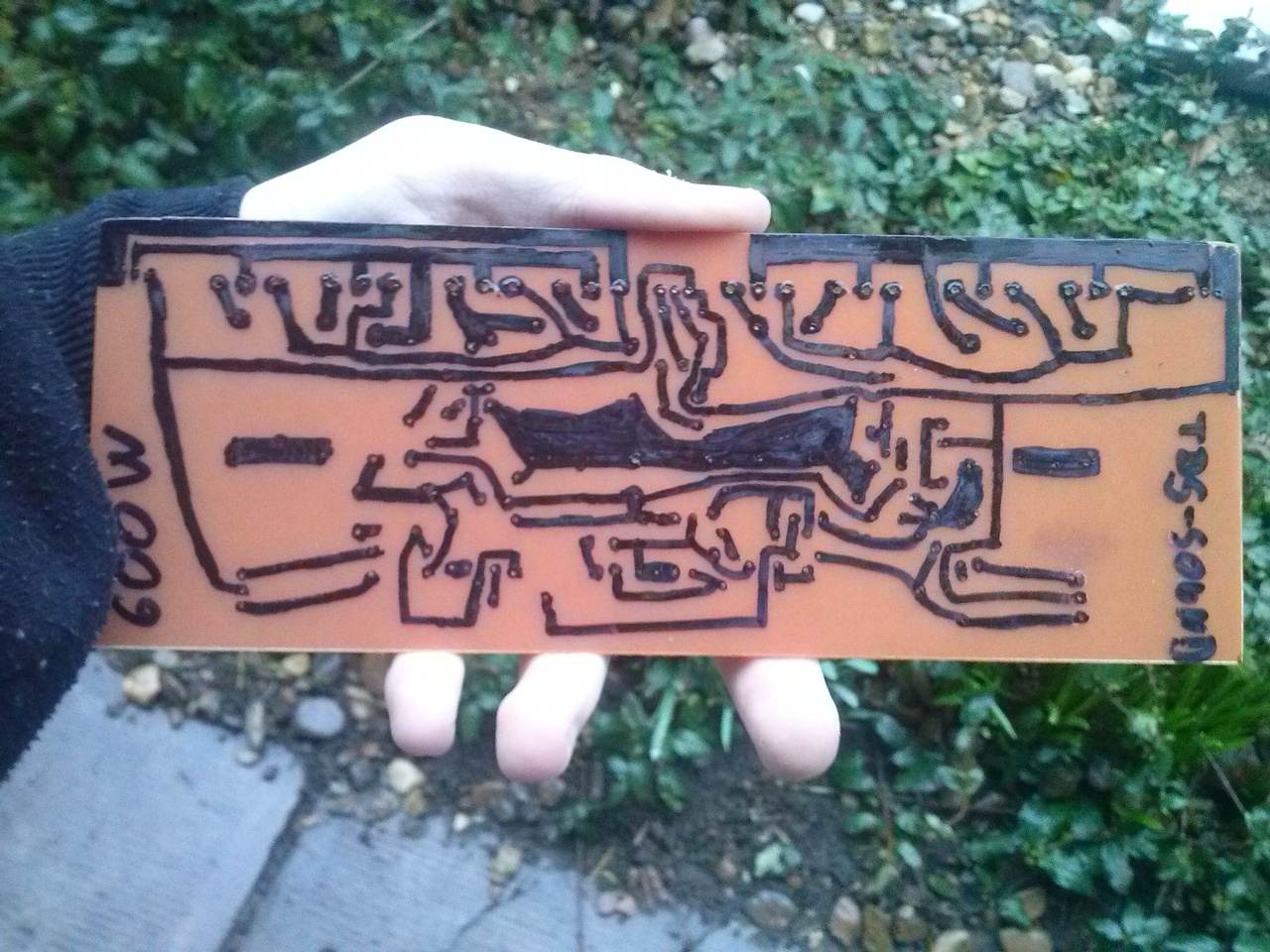

Sziasztok! Elkészítettem egy 4 páros verziot. Élesztésnel minden rendben volt, felizzot az egő aztán szépen kialudt. Lehet az olcso műszerem a hibás de nm mért semmi mV. Na tettem rá hangszórót. Túl nagy volt a csend. Elkezdtem egy késsel forgatni a trimmert akkor halk búgás hallatszott. Megtapintottam az mje340 es aljat, és el is lőtte a 2sa1943at. A tápban még mindig ottvolt az izzó, mihelyst kilőtte egyből teljes fényre váltott az egő, eddig még nem is izzot. Valamiért nem működik. A +diodásat készítettem el. Valahol az elejével van baj gondolom. Hol és mit mérjek rajta? (Ugye túl nagy baj nem lehet, ha csak ezt produkálja?) Ahol majdnem összeért a vezetősáv, ott elkapartam egy kicsit, hogy veletlenul se érjen egybe.

Szia! Hol is kezdjem? Talán vegyük át újra az élesztést! Nagyon helyes, hogy beraktad az izzót a trafó elé. A panel biztosíték helyére 10 ohm-os ellenállásokat kell beiktatni, mert az izzó felizzásáig el kell nyeletni a pufferekben tárolt energiát ha túláram jönne létre.
Csak remélni tudom, hogy először azt az egyetlen pár végtranzisztort ültetted be, melynek emitter-ellenállásain ott az áramkorlátozó. A végtranzisztort az élesztés során is hűteni kell! A nyugalmiáram-állító trimmert ugyan tekerheted késsel, de hozzá nem szabad úgy nyúlni, hogy közben nem méred valamelyik végtranzisztor emitter-ellenálláson eső feszültséget. Ezzel nem megyünk 10mV fölé! Az élesztés során soha nem kezdünk a hangszóró direkt rákötésével! Párszor tíz ohm ellenállást kell elé iktatni, ha túl vagyunk a teljes beültetésen, beállítottuk a nyugalmi áramot, ellenőriztük a kimeneti DC-t és a gerjedésmentességet akkor lehet csak eltávolítani. Tanácsként mondom, ilyen bonyolultságú panelnél kellő rutin hiányában nincs helye a kézi rajzolásnak. Próbálom összevetni egy lay tükörképpel, de alig ismerem ki rajta magam.
Még szép, néztem kimeneti Dc-t. Igen csak is egy pár tranzisztort ültettem be. Az alkatrészek elhelyezkedése úgy van mint a lay formátum, az alapján lett kifurkálva, utánna pedig összekötöttem a megfelelő forrpontokat. Nyugalmi árammal mindig is bajban voltam, bármilyan erősítőről van szó. Amiket leírtam azok alapján szerinted mi lehet a hiba, esetleg mi okozhatja? (10 ohmos ellenállásom 5W van). A tukrozesre pedig odafigyeltem.

Egyelőre annyi látszik, hogy túlhúztad a nyugalmit. Hűtötted rendesen a végtranyókat?
A tranyok termeszetesen hutobordan vannak. Nem a nyugalmival volt baj szerintem, vagyis hogy nincs nyugalmi. A tranyok nem melegesznek semennyire. Csak kezzel hozzaertem az mje 340 kollektorahoz, egyszercsak elkezd erosen vilagitani az ego es kesz. Mar csereltem bd139et is hatha hiabas, de semmi baj nincs vele.
A hozzászólás módosítva: Feb 23, 2014
Mennyi a BD139 kollektor-emitter-feszültsége?
3mV. Akkor itt van a hiba. Milyen ellenallasokat nezzek at esetleg?
A T3, T5 bázisa jó fele néz? ECB kiosztású.
Basszus. Fix megvolt cserelve. Nemtudom miert vettem azt hogy a tranyo key oldalan kell legyen a hutes. Kicsereltem es lo lehet allitani a nyugalmit. Most Jon as a resz hogy a rovidrezart bemenett emiter ellenallason feszultsegesest merek? 4.4 mV ennyire allitottam

![]() A 10 ohm-on 50mV-ot célozz meg! Ha jó a kimeneti DC halkan meg is lehet hallgatni
Naszoval. Pozitiv negative oldalon megmertem egyik oldalat 50.4mv masik oldalt 50.9mV. Nagyon szepen koszonom asegitseget, es lasd a panelt csak jol keszitettem el.
