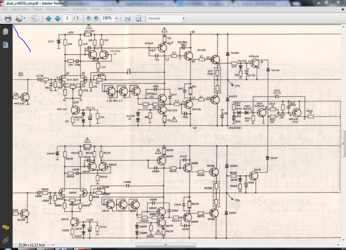

(#) Lali24 hozzászólása Feb 28, 2014 /
Sziasztok! Egy Dual CV6050 kicseréltem végtranyókat, de 110-120 mv mérek a kimeneten a hangszórón is látni hogy egy kicsit kinyomja. A potival betudom állítani?
Megpróbáltam és letudom húzni 0-ra a potival csak nem tudom hogy mennyire kell be állítani.
Mitől van az hogy kb háromnegyedre tekerem a hangot és kikapcsol az erősítő (csak a relle)
(#) reloop válasza Lali24 hozzászólására (») Feb 28, 2014 /
Szia! A DC figyelőbe tégy friss kondit, lehet ki van már száradva. A kimeneti DC-t természetesen 0V-ra állítsd.

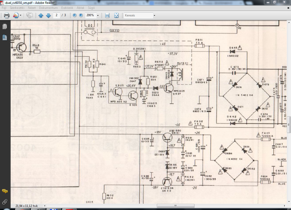

(#) Lali24 válasza reloop hozzászólására (») Feb 28, 2014 /
Szia! Meg tudnád nekem mondani melyik az?
(#) Lali24 válasza Lali24 hozzászólására (») Feb 28, 2014 /
itt van még egy kép róla
Még amikor irtam hogy le lehet húzni, akkor lehuztam mind a két kimenetet 10 mv-ra. Hallgattam vagy 20 percet halkan és akkor is egyszer ki kapcsolt a relle ismét, de utána már nem kapcsolt húzott be a relle, csak ha ki kapcsoltam a fő kapcsolójával. Miután bekapcsoltam a relle ismét behúzta magát, szólt megpróbáltam feljebb tekerni de fél hangerőnél kikapcsolt. De most már hiába kapcsom ki-be az erősítőt a relle nem húz be!
C641 a pozíciószáma, 470µF 6,3V-os.
A kimeneti egyenfeszültséget folyamatosan ellenőrizd, tudható legyen onnan indul-e a tiltás.
Szerk.: leold hőre és túlterhelésre is! A 0622-es poz.szám. tranzisztor nyitásán tudod tetten érni.
A hozzászólás módosítva: Feb 28, 2014
Kicseréltem a C641 behúz a relle szól ismét. A dc lehúzva 0-ra. De ugyan úgy kb olyan 60-65% hangerőn ki kapcsol a relle, de most legalább vissza behúz. Mi lehet még vele?
Jobban megnézve Q622 az előbb említett tranzisztor. Mérd a bázis-emitter feszültségét, felmegy-e 0,6V-ra.
Tehát amikor szól olyankor 0 volt van rajta, mikor bekapcsol a védelem felmegy majdnem 2 voltra!
Egy bázis-emitter diódán nagyon rosszul hangzik a 2V
Meg kell keresni mi váltja ki! Ugyan így bázis-emitter feszültségmérés következik: Q621R, Q621L.
Mindkét csatornánál ellenőrizted a kimeneti egyenfeszültséget?
Megmértem a Q621R, Q621L. 0 hangerőnél 20-30mv ahogy húzom feljebb a hangerőt, úgy emelkedik a feszültség is. Ahogy tekerem olyan 250-300 voltnál kikapcsol a relle és utána felugrik a fesz 800-900 mv-ra.
Mind a két tranzisztornál ugyan azt tapasztalod?
Van egy pár mv eltérés köztük
Ha a relé oldásakor a túlterhelés figyelő tranzisztorokon 300mV alatti a bázis-emitter feszültség akkor nem onnan indul a tiltás.
Még egyszer kérdezem, mindkét csatorna kimenetén mértél egyenfeszültséget?
Az R649 (12k) lábai között 0V a feszültség a relé oldás pillanatáig?
Mind a két csatornát mértem.
Azt vettem észre, hogy ha 8 ohmos hangszóróval terhelem akkor teljes hangon lehet hallgatni csak nagyobb basszusoknál kapcsol ki a rele.
Az R649 mérése akadályba ütközik?
