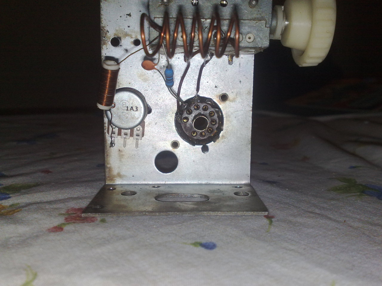

(#) madzagos válasza madzagos hozzászólására (») Feb 13, 2014 /
Hozzákezdtem a rádió építéséhez teszek fel egy pár képet. Holnap folytatom tovább az építést. Így remélem jól látszik a rezgőköri tekercs és a fojtótekercs is.

(#) madzagos válasza madzagos hozzászólására (») Feb 14, 2014 /
Ma folytattam a rádió építését már csak a tápegységet kell összeraknom és be is üzemelem. Tegnap este egy kicsit kapkodtam és a fojtó és a potméter közül kihagytam a 100K ohm-os ellenállást. Ha kész leszek teszek fel képeket.

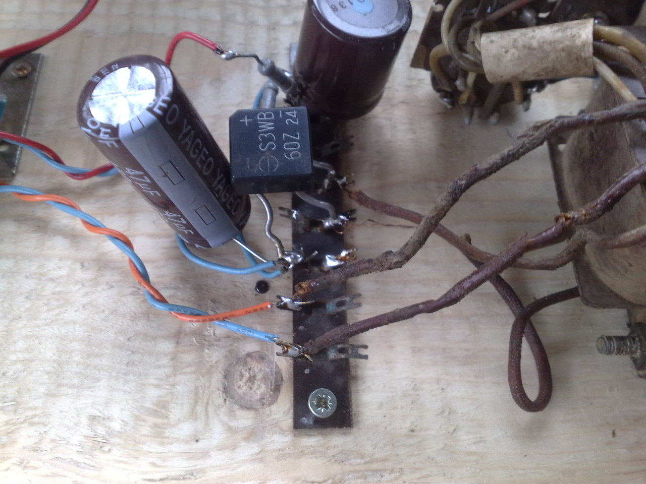

(#) madzagos válasza madzagos hozzászólására (») Feb 14, 2014 / 2
Összeraktam a rádiót indult is elsőre. Megpróbáltam a 16 ohm-mos hangszórót is de nagyon nagyon halk, a fülemhez tettem teljesen akkor hallatszott egy picit. Visszaraktam a telefonhallgatót úgy már jobban hallatszik. A tápegység 240 voltot ad a második pufferkondenzátornál. Üzem közben a potméter középső kivezetésénél 90-100 volt között mértem a digitális multiméterrel.

(#) madzagos válasza madzagos hozzászólására (») Feb 16, 2014 /
Ma játszottam a rádióval megint, a rezgőköri tekercset teljesen összenyomtam és a sáv nagyjából a helyére került. A fojtótekercset arrébb tettem így a zúgás is csökkent.A hangerő egy picit nőtt. Már csak egy erősítőt kell összeraknom.

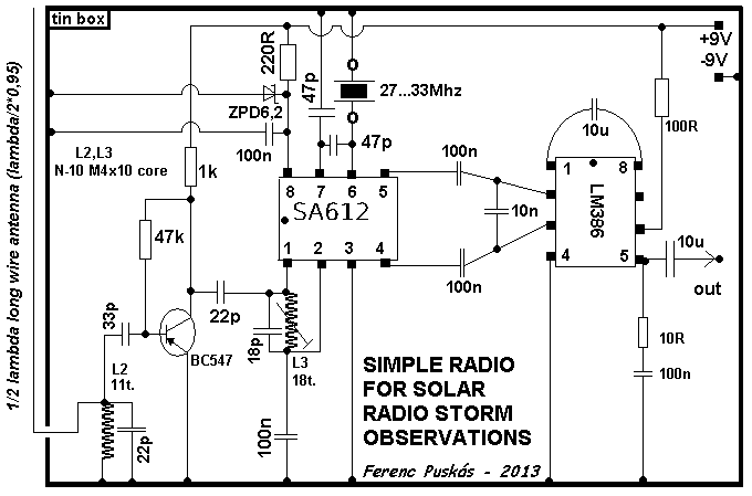

Csináltam egy sima SA612+LM386 rádiót.
Jól megy, főleg, ha még kap egy RF előerősítőt is. Van egy jelenség, amit nem tudom, miért produkál: A hangerő ugrál. Anélkül, hogy hozzányúlnék, időnként a duplájára emelkedik a hangerő egy
időre, majd vissza egy pillanat alatt.
Vajon miért csinálja ezt?

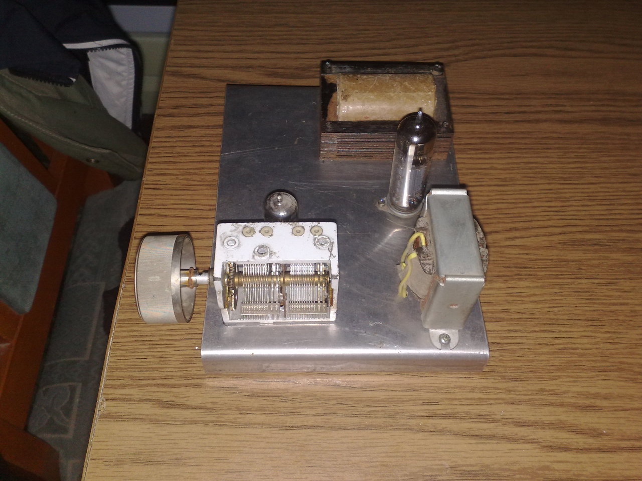

(#) madzagos hozzászólása Márc 5, 2014 / 1
Ma megint belekezdtem egy FM rádióba. EC92 ECL80 as csövekkel,még egy ECC83-as előerősítő fog
még belekerülni. A sasszéval idáig jutottam a mai napon.
Üdv Madzagos

(#) tranyoval válasza szendi001 hozzászólására (») Márc 6, 2014 /
Ez az a kapcsolás. Időnként a hangerő a duplájára megy, majd vissza az eredeti beállítás.
Mindezt magától... De miért?
(#) kristikoma válasza tranyoval hozzászólására (») Márc 6, 2014 / 1
Kontakt vagy forrasztási hiba, esetleg valami testel. Még ha lenne poti vagy trimmerkondi, az esetleg. Ellenőrizd a tranyó és az IC-k lábán a feszültségeket, ha a hangerőváltozáskor változik a mért egyenfesz., akkor már be tudod határolni a hibát. Ha minden rendben, akkor alkatrészhiba.
(#) _BiG_ válasza tranyoval hozzászólására (») Márc 6, 2014 / 1
A zener környéke az első IC-nél, ami befolyásolhat, ha a zener nem érintkezik, felugrik a tápfesze és vele a hangerő.
Vagy a második IC-nél az 1-8 láb közé kötött elkó, mert ez a két láb szabályozza ennek az IC-nek az erősítését. Rossz elkó, vagy szakadt forrasztás befolyásolja az erősítést. Ha az elkó ott van, az erősítés 200, ha nincs (vagy nagy az érintkezés átmeneti ellenállása), akkor csak 20.
Illetve a 7-es lábat egy 100 nF-os kondival kösd a földre, a nagyerősítésű beállítás (ezt használod te) okozhat problémát, ha ez a láb lebeg. Vagy ha ez nem használ, földeld közvetlenül.

(#) szendi001 válasza tranyoval hozzászólására (») Márc 6, 2014 / 1
Inkább a konstrukció gyengeségei miatt lehet a hangerő váltás. A rezgőkör sem egy stabil holmi, közelítésre is elmehet a hangerő. Érdemes bonyolultabb rádió felé venned az irányt!
(#) tranyoval válasza _BiG_ hozzászólására (») Márc 18, 2014 /
Köszönöm a segítséget!
A 10µF elkót kicseréltem, és az LM386 7. lába is 0,1µF hidegítést kapott.
Sokat javult a helyzet, de még most sem az igazi. Marad még a zener dióda csere.
Amikor az SA612 oszcillátorának hozzáérek a rezgőkvarc fémházához, akkor a sokkal
hangosabb alapzajt hallom, sőt, fütyülést is.
Lehetséges, hogy ezt is a földre kellene kötni?
Apropó, miért van az, hogy pl. a PC alaplapokon a kvarcok fémtokját hozzáforrasztják
a földhöz? A videó lejátszókban meg nem forrasztják hozzá. Zavarszűrés?
