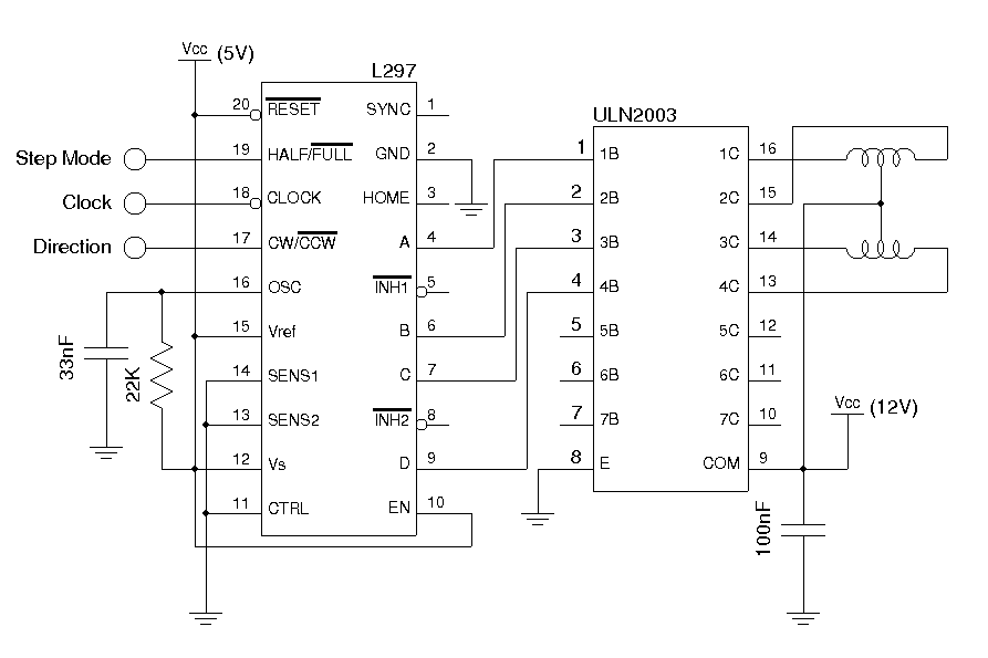

Köszönöm a gyors választ. Az alkatrészeket egy inteligens lámpából mentettem ki Lámpa. Ebben kb 13 meghajtó ic van. Azok az ic-k amelyek a fel-le illetve a jobra balra mozgásért feleltek el voltak látva még hűttőlemezzel is. Előbbi feladatot 2-2 unipolaris motor (bipoláris mert a tekercsek közös pontja nincs bekötve) látja el és ezek párhuzamosan vannak rákötve. Azért termeltem ki ezeket a motrokat, mert ezek voltak a legnagyobbak
. Szeretnék kérni egy szivességet, ha tudsz segíts egy kapcsolási rajzzal a meghajtó elektronikát illetően Köszönöm előre is, Szabi!
A legegyszerűbb, ha fogsz egy L297 ütemvezérlő IC-t, két lábát (például A,C, vagy B,D) kötöd a két fázis lábra, és mint írtam, a két áram beállító lábra potit raksz. (Ennél jóval olcsóbb, ha megépíted ezen a képen látható kis áramkört, ez ugyanezt csinálja, itt is az első és harmadik kimenet kell.) Ez nem oldja meg viszont, hogy amikor épp tartósan nem mozog a motor, akkor ne melegedjen a motor, ilyenkor el kellene venni az áramvezérlésből (tartóáram) . Egy mikrovezérlővel ezt szépen meg lehet oldani. Nem tudjuk mihez értesz, és mennyire. Nem tudjuk hogy az IC-ket magában (pl. a referencia kapcsolást utánépítve), vagy az eredeti panelt felhasználva akarod használni. Egyáltalán mit akarsz mozgatni a motorral.

Szeretnék készíteni egy cnc marógéphez hasonló szerkezetet. Egyelőre csak maga az asztalt szeretném elkészíteni amin egy fejt x,y koordináták alapján tudok vezérelni szűmítógépről. rendelkezésemre állnak ezek a motrok amiket már ltp portról sikeresen tudtam üzemeltetni, viszont evvel fel is használtam az összes "output"-ot az LTP porton. Most ugyancsak ezeket a motrokat szeretném vezérelni "Step-Dir" módszerrel. Tudásom az majdhogynem nulla, mert az elmélettel soha nem foglalkoztam (most már bánom), viszont nagyon gyakorlatias vagyok
megkapok egy kapcsolási rajzot, megtervezem a nyákot, elkészítem összerakom és van sikerélmény mert eddig szerencsémre mindig működött.Programozási nyelvekkel eddig simán elboldogultam mármint amiket használnom kellet (Matlab, Visual Basic, Pascal ), de nyitott vagyok másokat is megtanulni.Pillanatnyilag ezekből az ic-kből és motorokból szinte korlátlan mennyiség áll rendelkezésemre, + ma még az egyik lámpa belében találtam egy AT89S8252 mikrovezérlőt. Ezek segítségével szeretnék egy minél jobb motorvezérlő berendezést barkácsolni

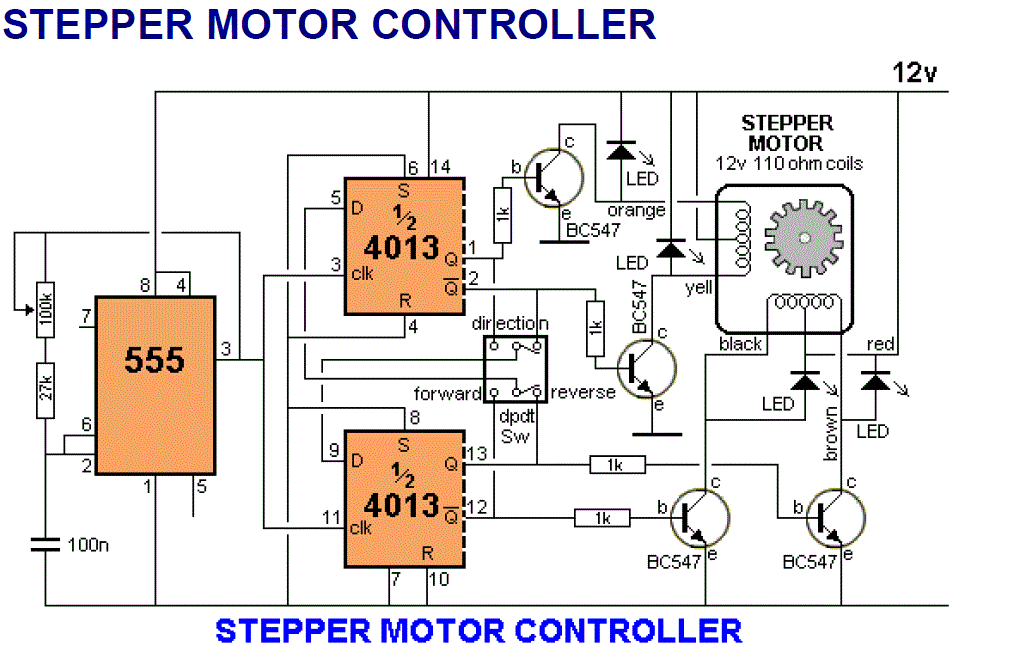

A köv. problémám lenne : van egy léptető motorom, amire találtam is megfelelő bekötést a vezérlésre , ami a képen látható, de a nagyobb baki ott jön, hogy szükségem lenne tudni a pontos helyzetét a motornak szögekben megadva ... gondoltam hogy valami csekkolót bevezetni a vezerlés bemenete és a motor kivezetései kozé de eddig semmi :/ esetleg ha van ötlet megkoszonnem , az Atmel AT mega 16 os ic programozas/égetés ötletek is jöhetnek
Neked más vezérlés kell, mégpedig az 555-t kell egy számláloval helyettesiteni ( lehet AVR vagy bármi), amiböl a szögeknek megfelelö mennyiségü impulzust adsz ki. Ha motor felbontása mondjuk 3,75 fok, akkor 10 impulzusra 37,5 fokot fog fordulni. Ha absolut érték kell akkor kell egy referencia, ami nullázza a számlálot és innen indulsz impulzusokat adni.

Az AVR-t Te emlegetted. Konvencionális áramkörökkel is megcsinálhatod néhany számláloval meg kapukkal beadod a lepések számát ( mondjuk 20-t) az 555-böl kapuval kiengedet az impulzusokat a számlálo meg kezdi kivonni a beállitott szamból (20). Amin 0-ra ér elzárja a kaput, és megáll a motor. Nem kell programozni, csak gondolkodni. Ha BCD kodban adod meg arra vannak displayek amik neked azonnal ki is mutatják, hogy hova fog fordulni.

Abban az esetben ha a fenti abramhoz ahol az 555 os IC nél a 3- as lábnál az órajel kimenetele van.... na oda csatolnák a képen látható másik 555 os IC orajelét aminél a lényeg az , hogy az impulzus hosszát tudja szabályozni... namost tippeket kérek , hogy ha a két 555 ös órajele összekerül és rá küldöm a vezérlésre , abbol mi sülhet ki?
Semmi, mert neked nem az impulzus szélességét kell változtatnod, hanem azok számát. ( a te motorod egy léptetömotor!)
Analogban is meg kehet csinálni, de pontatlan, rossz és jo szkop kell a beállitáshoz.
