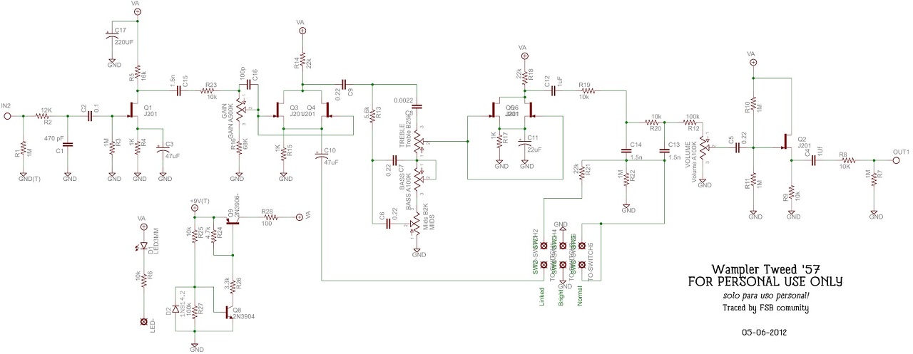

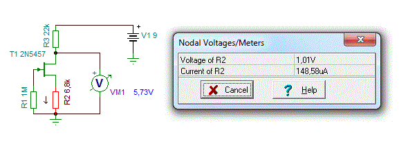

(#) Gránátalma hozzászólása Márc 2, 2014 /
A mellékelt kapcsolással kapcsolatban lenne szükségem némi segítségre.
A problémám az, hogy a kapcsolás a bemenetre kapcsolt szinusz jelnek levágja az alsó félperiódusát.
A Q1-es FET (2N5457) Gate-jére hiba nélkül megérkezik a vezérlő jel, de a Drain lábán közvetlenül mérve már hiányzik az alja. (a teteje viszont szépen megvan.)
A source lábán nem jelenik meg a vezérlő jel érdemben. Zárlat a föld felé egyik lábbal sem mérhető.
FET hibára gyanakodtam, kivettem, és a bemenetet direktbe tettem a Gain potméter egyes lábával, a hiba a következő FET Dain lábán is ugyan így jelentkezett.
Tápnak stabilizált 9V-ot kap. 220µF közvetlen szűrés van a panelen.
A kapcsolási rajzhoz képest annyi változtatásom van, hogy a 2db 1µF-os kondenzátor sima elektrolit kondi.
Ötleteket várok, mire mérjek, hol keressem a hibát?
Szerk.:
A drain lábaknak elvileg ugye olyan 4,5-4,5 Volton kellene lennie vezérlés nélkül, nekem csak 0,85Volton van. De az összes.
A hozzászólás módosítva: Márc 2, 2014
(#) ZSozsóó válasza Gránátalma hozzászólására (») Márc 2, 2014 /
Nem lehet ,hogy rosszul ültetted be a feteket? A 2n5457 és a J201 lábkiosztása is szemből nézve (homorú fele néz feléd), balról jobbra Gate, Source, Drain. A kapcsolásnak önmagának működnie kell, itt valami olyan hiba lesz szerintem, amit mindegyik fetnél elkövettél. Első körben a lábkiosztásra gyanakszom. Ellenőrizd szerintem , nézd meg hogy a tranzisztor adott lábának milyen alkatrészre kell kerülnie és , hogy ott is van e valóban! Mérj a gate-eken is feszültségeket, ha nullától jelentősen eltérő lesz (kivéve az utolsót, ott a tápfesz fele lesz kb), akkor ez is valószínűsítheti a "rosszul beültetést"! Szép napot! Zs.

(#) reloop válasza ZSozsóó hozzászólására (») Márc 2, 2014 /
Szia! Néztem a 2N5457 adatlapját, és megrajzoltam egy fokozatot szimulátorban, sajnos ez a FET ilyen, nem működik együtt ezekkel az ellenállásértékekkel. Lehet éppen jól megépítve az áramkör.
A Q8, Q9 miatt erős fenntartásaim támadtak a rajzzal kapcsolatban.
(#) Gránátalma válasza reloop hozzászólására (») Márc 2, 2014 /
Jól vannak beültetve a FET-ek.
Megkérdezhetem melyik szimulátorban nézted?
LTSpice-ban és Tina-ban kipróbáltam, de egyik sem ezt a végeredményt produkálta nekem.
Akkor rendelem a j201-et hozzá, más ötletem nincs.
Q8-Q9-es résszel mi a baj?
Amúgy azt a részét nem építettem meg, feleslegesnek tartottam, csak a fő áramkör készült el.

(#) reloop válasza Gránátalma hozzászólására (») Márc 2, 2014 /
Tina szerint annyi a drain feszültség mint amennyit mértél. A helyes source ellenállás kiválasztása megoldja a problémádat.

(#) ZSozsóó válasza reloop hozzászólására (») Márc 2, 2014 /
Könnyen lehet, én j201 -el szoktam építeni, igaz annak valóban kisebb az Idss-e, tehát kisebb lesz a "nyugalmi árama" is, ezáltal a drain feszültség is magasabban lesz. Nem beszélve ,ha kettő van párhuzamban, akkor tényleg hihető, hogy majd az egész tápfesz leesik rajta. Nem kell eldobni az 5457-et, de akkor át kellene kicsit méretezni. Persze így az erősítés is szerényebb lehet...J201-et kell beletenni, ez van! Jogos a meglátás! Segítek a kollégának az átméretezésben, de nem itt, mert itt már elég OFF! Persze, csak ha igényt tart a segítségemre! Megtetted, nem szóltam! Zs.

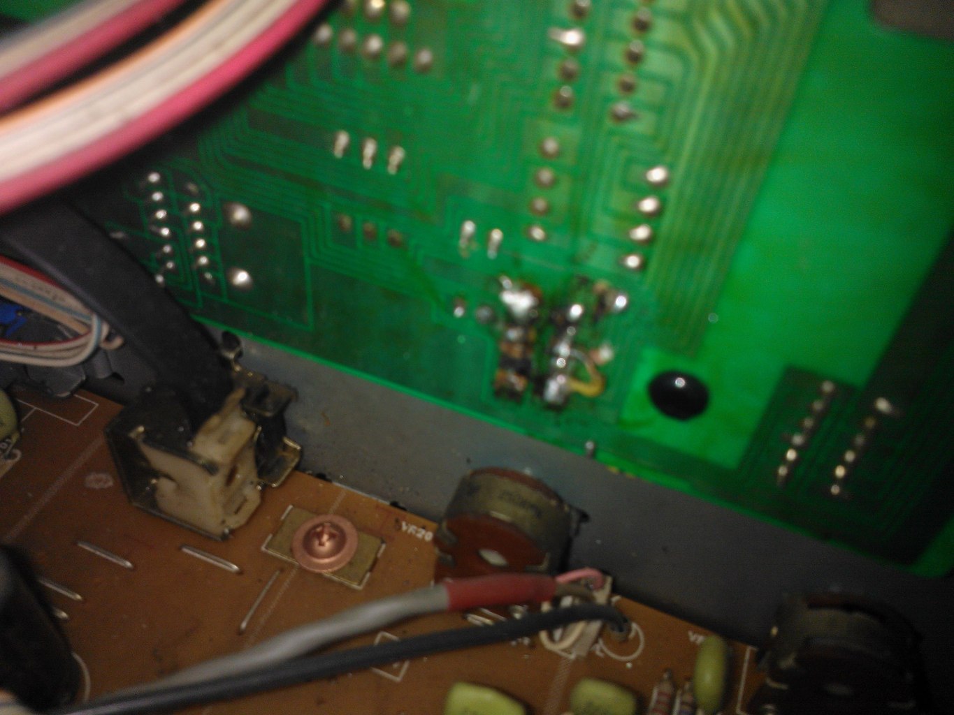

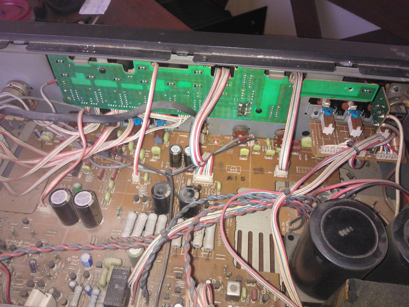

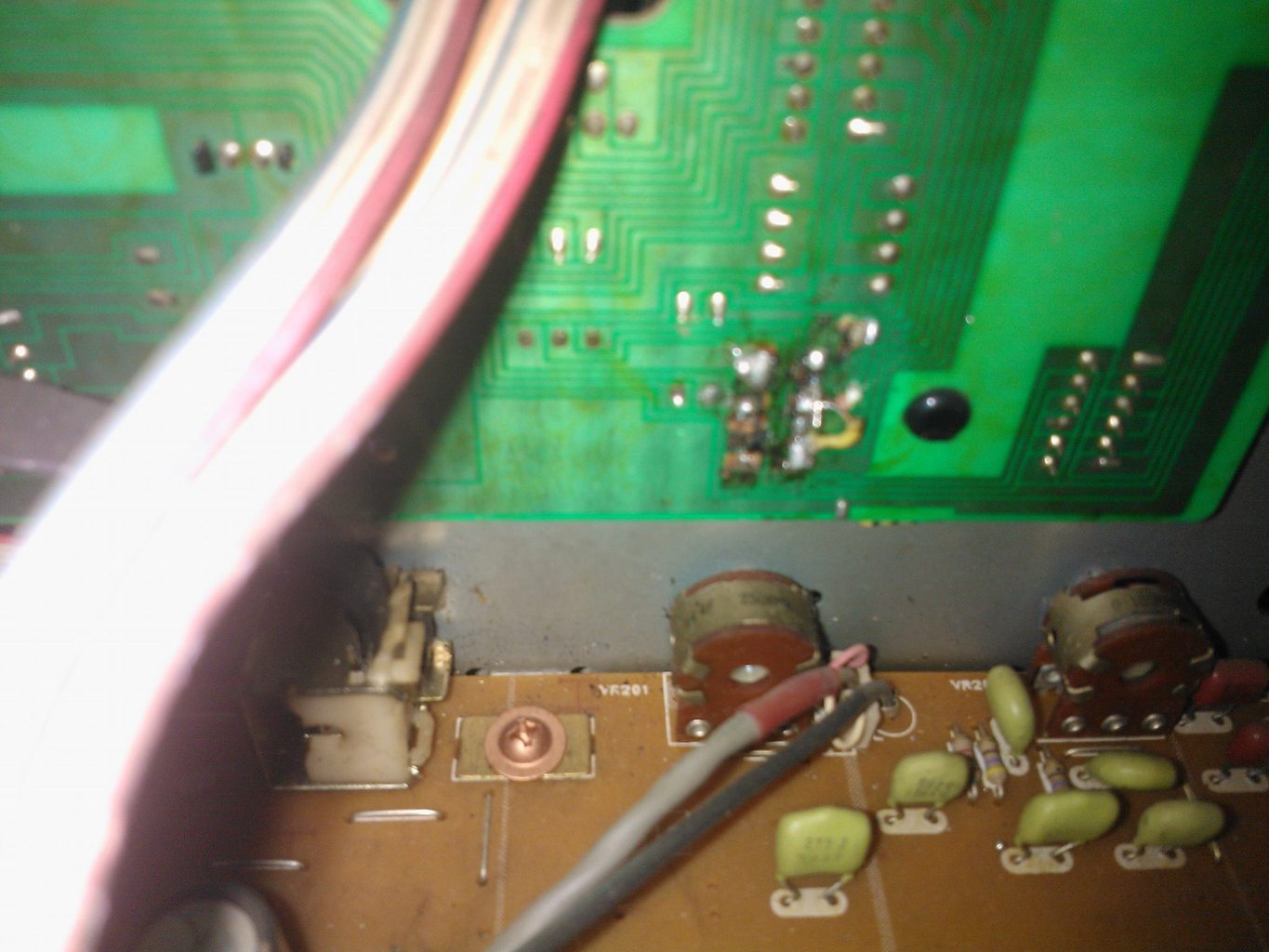

(#) Yeti1983 hozzászólása Márc 2, 2014 /
Sziasztok! Segítséget szeretnék kérni! Az egyik cimborámnak van egy beteg Blaupunkt MA-5850 erősítője. A "DIRECT"-gombnál bele van gányolva,amint a képeken látszódik.Azt szeretném kérdezni,hogy kapcsoló cserével,normális forrasztásokkal,a sérült,elégett áramkört szallag kábellal áthidalva helyre lehet-e állítani?
Előre is köszönöm a választ!

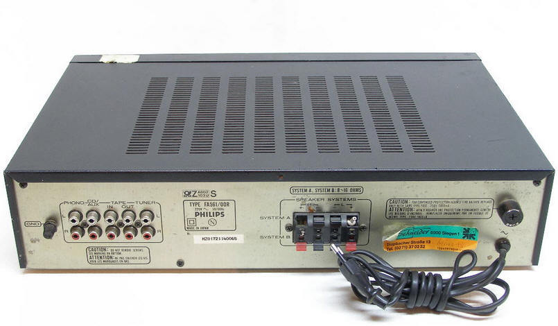

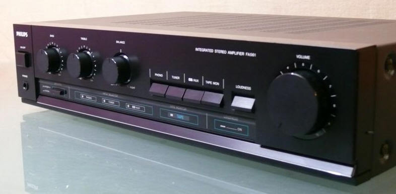

Helló! Szeretném megjavítani a Philips Fa561 erősítőmet,segítséget szeretnék kérni hozzá.Csak a felső "A" kimeneti rész működik,ha átkapcsolok az előlapi gombal 4 hangfalas üzemmódra (A+B),akkor egyik kimenet sem szól.Mit cseréljek benne,és milyenre?Előre is köszönöm a segítséget!
(#) CHZ válasza Yeti1983 hozzászólására (») Márc 2, 2014 /
Szerintem semmit.
Négy hangsugárzó esetén, sorosan köti a terheléseket, csak akkor szól, ha 4db hg. van rajta.
Próbáld ki négyel, ha úgy sem ok, akkor valóban van valami hibája, de nem hiszem...

(#) Yeti1983 válasza CHZ hozzászólására (») Márc 2, 2014 /
Köszönöm szépen a segítséget,tökéletesen működik!!!! 4 db kis teljesítményű magas hangszóróval próbáltam ki!
Sejtettem, hogy nincs hibája.
Ezzel a megoldással védik, hogy véletlenül sem terheld túl a végfokot, pl. 4db 4 ohm os hangsugárzóval.

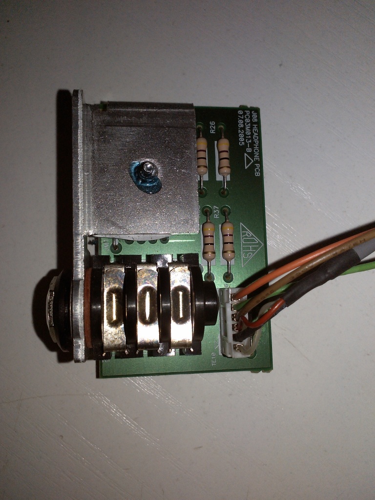

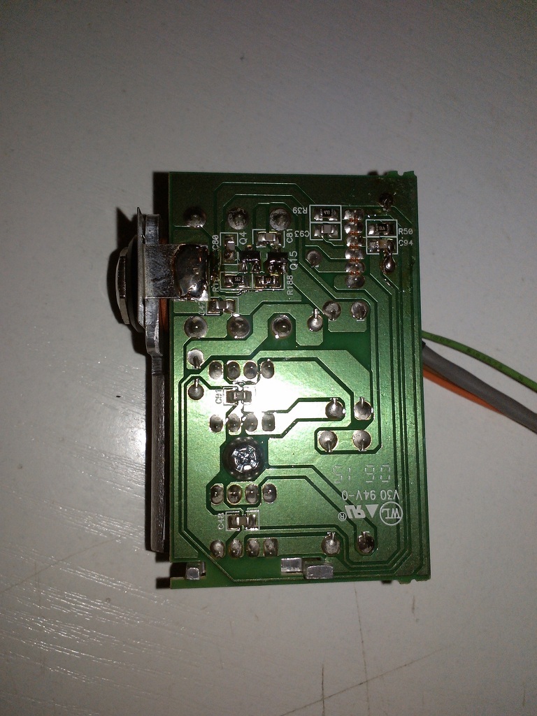

(#) alexride hozzászólása Márc 2, 2014 /
Egy panel érdekelne engem, hogy lényegében mi ez és tudok-e valamit kezdeni vele? Egy keverőből került ki, a fejhallgató részről. Esetleg egy táp kellene neki, vagy ez így önmagában használhatatlan?

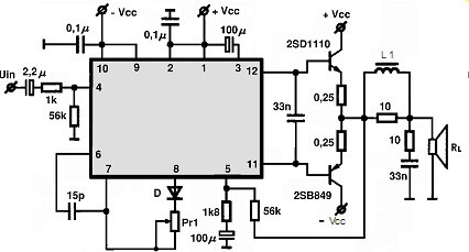

(#) cupika97 hozzászólása Márc 2, 2014 /
Sziasztok. Itt lenne a UPC1270 ic kapcsolási rajza. Mukodoképes?
(#) steelbird válasza cupika97 hozzászólására (») Márc 2, 2014 /
Inkább az adatlapján lévő ajánlott kapcsolást építsd meg szerintem.
Itt az adatlap.
A 11. oldalon találod, utána meg egy komplett erősítő rajzot is találsz.

(#) reloop válasza alexride hozzászólására (») Márc 2, 2014 /
Szia! Úgy néz ki a forrasztási oldal alapján, hogy két-két párhuzamos műveleti erősítő van benne. Működnie kéne.
(#) cupika97 válasza steelbird hozzászólására (») Márc 3, 2014 /
Ejjha de bonyolult. Hány wattos ez?
(#) steelbird válasza cupika97 hozzászólására (») Márc 3, 2014 /
Hmm... a 10. oldalt akartam írni, ott van maga a végfok.
A 11. oldalon koppanásgátló áramkörrel együtt van.
A 11. oldal tetején a táblázatban van, hogy mekkora teljesítményt tud leadni, attól függően, hogy milyen végtranzisztorok vannak benne.
