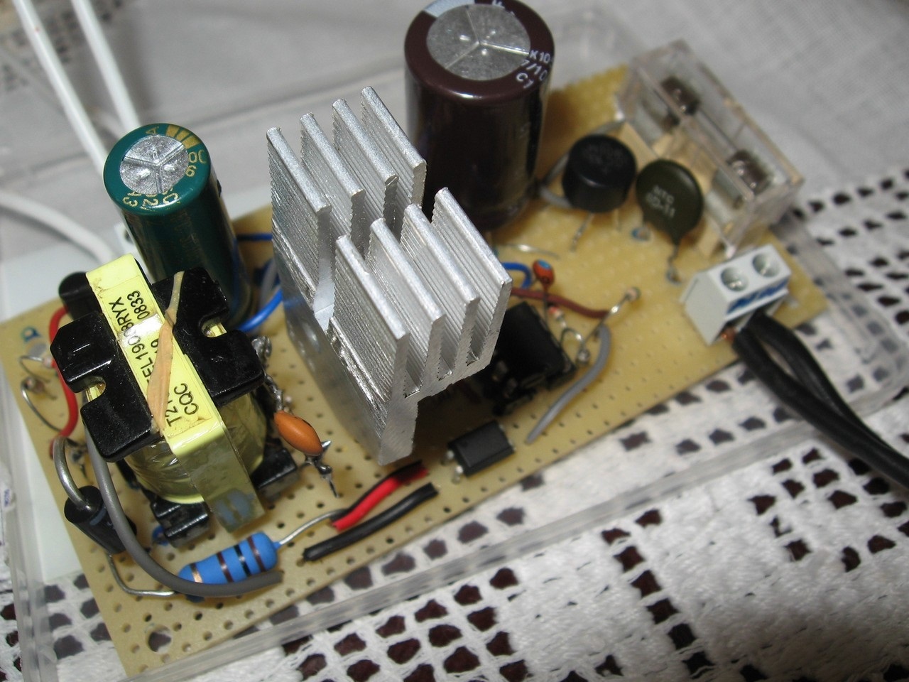

Kis teljesítményű táp, első kísérleti jellegű.
Még egy kérdés. a Segédtáp áramát is bele kell számolnom vagy csak a primerét?
(#) lorylaci válasza syetemerror hozzászólására (») Feb 27, 2014 /
A segédtáp árama átfolyik a biztin?
(#) syetemerror válasza lorylaci hozzászólására (») Feb 27, 2014 /
Igen átfolyik. A primerről egy zener+ellenállás segítségével indítja a PIC-et, majd ezt a tápellátást veszi(venné) át a segédtáp.
Számold bele, de valószínűleg olyan kicsi érték fog kijönni, hogy szinte nem is kapsz olyat.
Sőt ilyen tápokba nem is szoktak rnedes biztit tenni, hanem szimpálán beraknak egy SMD ellenállást, ami egyben NTC helyett is van, és ha túl nagy áram van, akkor egyszerűen szétég. (jobbik esetben fuseable ellenállást választanak, ami az előbbi jelenség során szakadásba megy át, nem röbidzárba)
Akkor lehet, hogy azért lőtte el a biztosítékot indulásnál, mert nem volt NTC benne?
Cseréljem le a biztit ellenállásra inkább?
