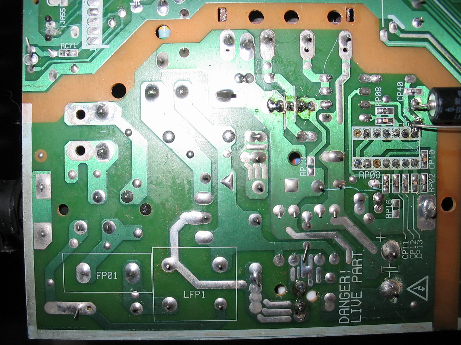

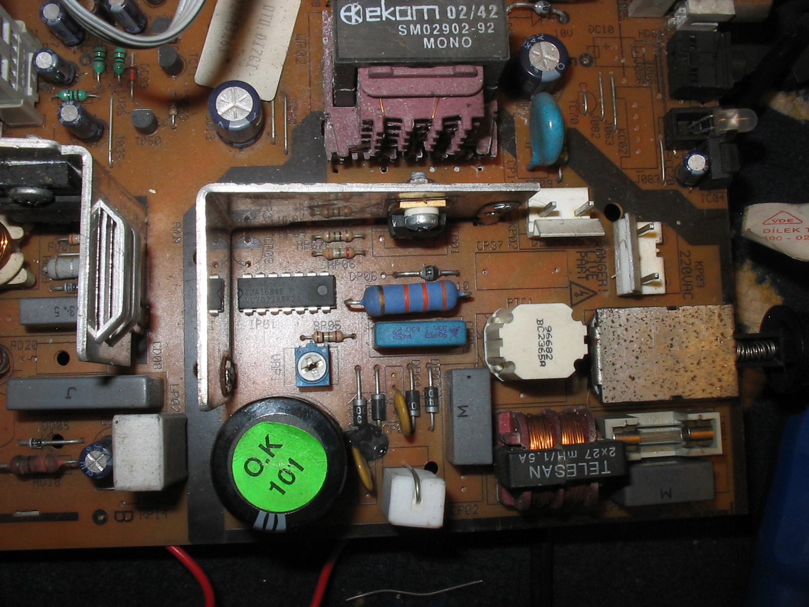

Hello! Egy alien 3711-es tv-t javítanék. A tápja szállt el. Kicseréltem a zárlatos FET-et meg a PWM IC-t. Nem indul el a táp. Mindent megnéztem az összes diódát kondit a tápban. minden jó, mégse indul.

Kicseréltem az egyetlen elkót a pufferen kívül a primer oldalon. Alulról raktam be mert pont a hűtőlemez mellett volt ami ugye gáz. Kiiktattam a sorvég kollektorát és 100W izzót tettem rá. A táp nem indult el. Mindent átnéztem és kimértem a primer részen és nem találtam hibát. A táp IC és a FET új. Csak az smd kondikat nem tudtam megmérni csak annyit hogy zárlatos-e? Indító jelet nem kap a táp sehonnan. A primer rész teljesen külön van a képen látni fogod csak test van átkötve a primer és szekunder közöt egy nagyértékű ellenállásal meg egy tárcsakondival.

nem csak azal van öszekötve,kell ott legyen egy táp trafó,anak egyik oldali lábai a secunder oldali oldalon kell lenie,na meg az opto,ird le a tv hatuljárol a sasi számát
(#) djhans válasza hard hozzászólására (») Jan 1, 2008 /
Tényleg semmi nincs a primer és szekunder között, tudom hülyén hangzik. Ilyet még én sem láttam se opto se semmi. A hátulján ez található:

(#) hard válasza djhans hozzászólására (») Jan 1, 2008 /
tudnál egy közeli képet csinálni,a tápról?
(#) djhans hozzászólása Jan 1, 2008 /
igen, csinálok az alját már láttad feljebb gondolom most a beültetési oldalról is csinálok
itt a tápról a kép. hogy mekkora egy sz...

(#) kocici17 válasza djhans hozzászólására (») Jan 1, 2008 /
Ha van müszered mérd meg hogy a primer oldali buffer kondin van-e áram egyáltalán.
Egyébbként a táptrafo a leváloszto trafo.
(#) djhans válasza kocici17 hozzászólására (») Jan 1, 2008 /
Van rajta fesz. Lehet hogy amit vettem IC-t hulladék. Az van ráírva made in china.
