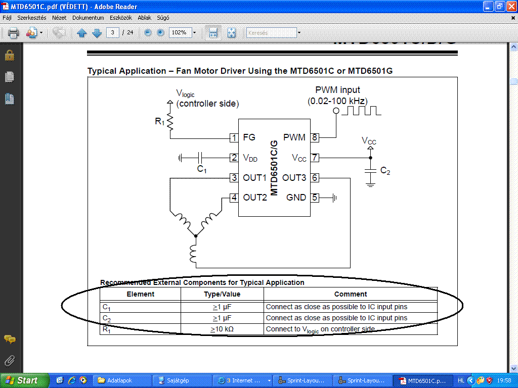

Nem sikerült "szóra" bírni a HDD motort. Vettem 2db MTD6501C vezérlő IC-t csináltam hozzá nyákot is.
Hol adod rá a 8 lábra a PWM vezérlőjelet (ami a fordulatszámot szabályozza)?
Nagyon ötletes.Milyen kondenzátort használsz?Ezeknek legalább 1µF-nál nagyobbnak kell lenniük.Én először 9V-os elemmel próbáltam ki.A Vdd-re nemkötöttem semmit,és PWM szabályozás nélkül is elindul. A hozzászólás módosítva: Márc 2, 2014
