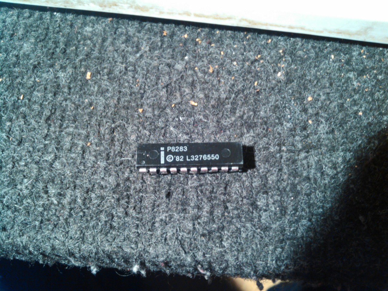

(#) blasz hozzászólása Márc 2, 2014 /
Sziasztok,tudtok valamit erről az ic-ről? Nekem nem sikerült infót találnom róla
(#) pjg válasza blasz hozzászólására (») Márc 2, 2014 /
Ez Intel gyártmány. Gondolom a 8080 mikroprocesszorhoz való.
Jól gondoltam.
(#) blasz válasza pjg hozzászólására (») Márc 2, 2014 /
Köszi,akkor nekem semmire sem jó,kuka
Kínáld fel az apróban, hátha valaki pont ilyent keres.

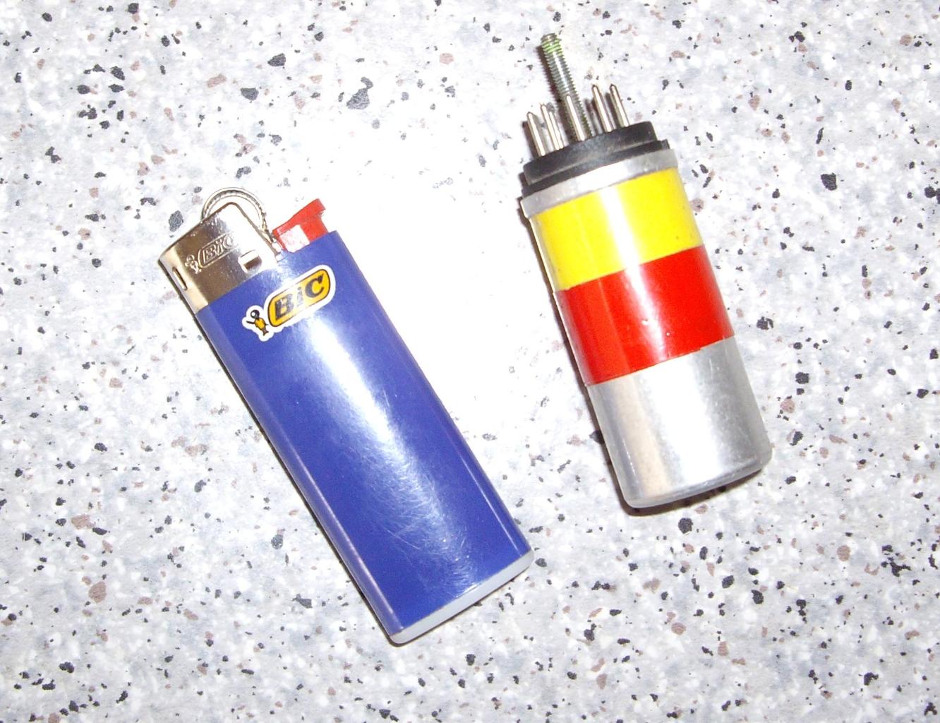

(#) dagoba73 hozzászólása Márc 3, 2014 /
Tisztelt szakértők és fórumozók ..nemrég hozzám került ez az érdekes alkatrész..sajnos nem tudom miből lett bontva és mire szolgál.
9 pin.-Novál foglalatba megy bele ..belseje műgyantával van kiöntve ...benne tranzisztorok , ellenállás ..stb..
Van belőle több is , csak a felragasztott ragasztószalag szinében külömböznek ...gondolom ez utal a belső müködésre..az öngyújtó csak a méretarány végett..
Minden segiséget és infót köszönök..

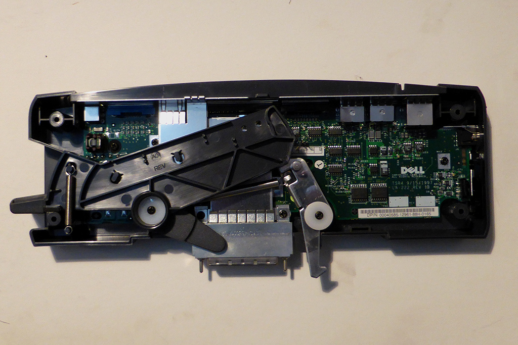

(#) digifoto hozzászólása Márc 3, 2014 /
Van egy számítógéphez kapcsolható alkatrészem. Mire jó ez még?
(#) nedudgi válasza dagoba73 hozzászólására (») Márc 3, 2014 /
Természetesen semmi felirat nincs rajta, ugye?
Emlékeztet egy feszültségátalakítóra, amit a hetvenes évek elején végén használhattak hordozható adóvevőkben.
(#) Secret válasza digifoto hozzászólására (») Márc 3, 2014 /
Készíthetnél több képet, főleg a csatlakozókról! Egyelőre laptop dokkolóra gondolok.

(#) Sebi válasza dagoba73 hozzászólására (») Márc 3, 2014 /
Csak tippelek - abból kiindulva, hogy rögzíthető egy menetes szállal - egy vibrátor lehet (nem a ma használatos értelemben ) Régen a csöves autórádiókban ilyen mechanikus szaggatóval "váltóirányították" a fedélzeti egyenfeszt, hogy a trafóval anódfeszültséget állítsanak elő. Ha így van, valamelyik két lábán 6...12V DC-vel halkan zümmögni fog.
Figyelmetlen voltam: azt írod kiöntve, tranzisztorok, stb. akkor nem lehet az... végülis bármilyen cél-áramkör lehet.
A hozzászólás módosítva: Márc 3, 2014
(#) BGyurci válasza Sebi hozzászólására (») Márc 3, 2014 /
A jó öreg T-55, T-72-ben is ilyen rezgõ vibrátorok szaggatták a fedélzeti rádió táp primer oldalát. Volt kerek, csõ foglalatú, és reléhez hasonló, foglalatú, lapos kivezetésekkel is. Bár ott 24-26V fedélzetin használták.
(#) Sanyi220v válasza digifoto hozzászólására (») Márc 3, 2014 /
Még sosem láttam ilyet. én is kiváncsi vagyok. csinálj képeket még rólla a tetejéről, és a csatlakozási pontnál is.
(#) pjg válasza Sebi hozzászólására (») Márc 3, 2014 /
A mechanikus szaggatót később kiváltották tranzisztorossal. Ez az lehet.

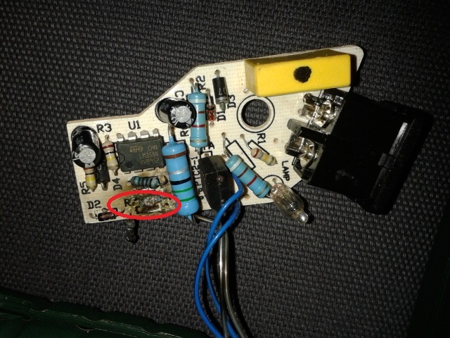

Sziasztok kedves Fórumtársak!
Segítségeteket szeretném kérni. Van egy, a témában említett ragasztópisztolyom és néhány napja meghibásodott. Ez egy vezeték nélküli kivitel 'dokkoló állomással', aminek a hőszabályzó elektronikája a ragasztópisztolyban van. A benne lévő kis elektronika 'füstölt el'.
Abban szeretném segítségeteket kérni, hogy ha esetleg valaki rendelkezik egy ilyen masinával, akkor legyen kedves megmondani hogy az R7-es ellenállás mekkora értékű.
Gugli nekem is a barátom, de nem leltem eme információt.
Előre is köszönöm a segítségeteket!
(#) Sebi válasza CsGab hozzászólására (») Márc 4, 2014 / 1
A másik oldalt nem látom, de gyanítom, hogy a sárga kondi egy 220nF körüli X2-es típus és ez a tápegysége a 358-as műv.erősítövel felépített szabályzónak. A kék vezetékkel keresztezett fekete kocka pedig a triac, ami a 230V-os fűtést kapcsolgatja. Mivel ennyire porig égett, feltehetőleg a triac beadta a 230-at a kisfesz oldalra, így az IC-nek is annyi... Nem nagy meló, kicsit rajzolni kell és abból kiderül.
(#) proli007 válasza CsGab hozzászólására (») Márc 4, 2014 / 1
Hello! Ha felteszel egy nagyobb képet a nyák mind két oldaláról, akkor visszarajzolom.. üdv!

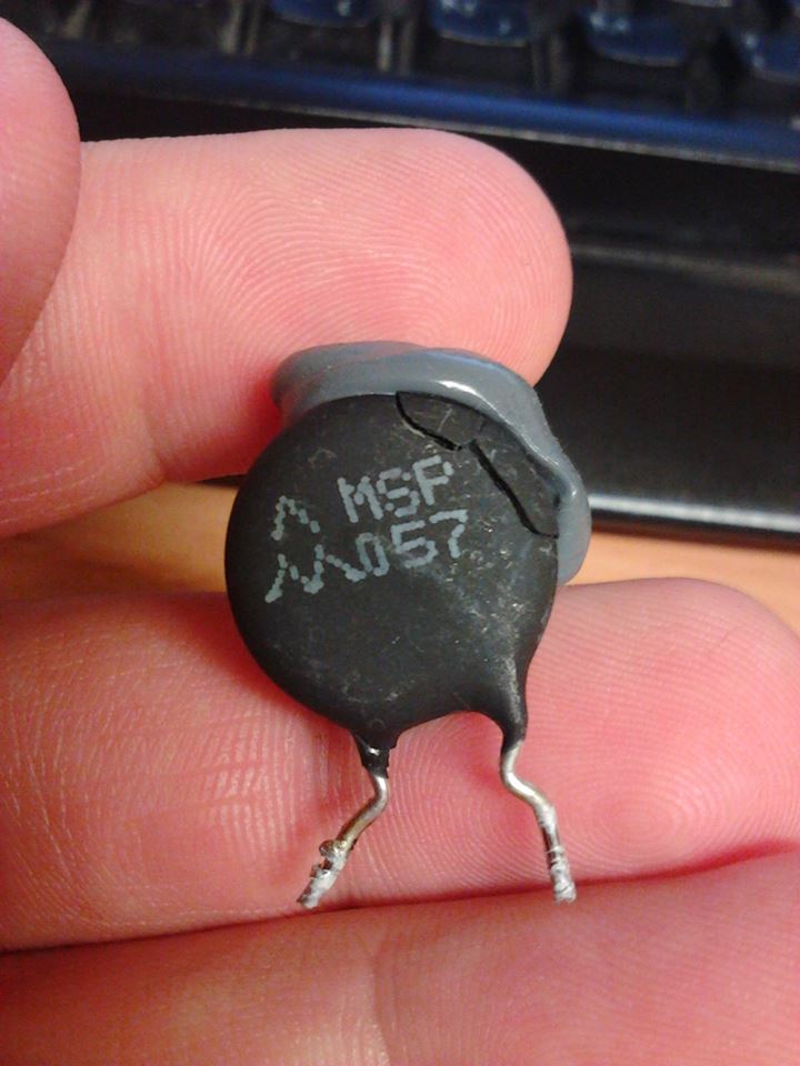

(#) Szojka hozzászólása Márc 4, 2014 /
Egy projektor tápjában a 230v betáp közelében megadta magát a képen látható alkatrész. Egy másik topikban már jártam vele, ahol eddig NTC, kerámia kondenzátor vagy varisztor gyanúsnak találtuk a dolgot. Egy nagy szikrával és a biztosíték leverésével közölte a halálhírét. Sajnos a rajta lévő szövegből nem jöttem még rá, hogy mivel pótolhatom és a boltban sem tudtak segíteni. A segítséget előre is köszönöm!

(#) kadarist válasza Szojka hozzászólására (») Márc 4, 2014 /
Sorosan vagy párhuzamosan volt a betápra kötve?
A hozzászólás módosítva: Márc 4, 2014

(#) Sanyi220v válasza CsGab hozzászólására (») Márc 4, 2014 /
Ha sorosan, akkor NTC, ha párhuzamosan, akkor varisztor. Varisztor esetben működőképes maradhat a tápegység, NTC esetében nem, mert a kivételével nem kap áramot a tápegység.
