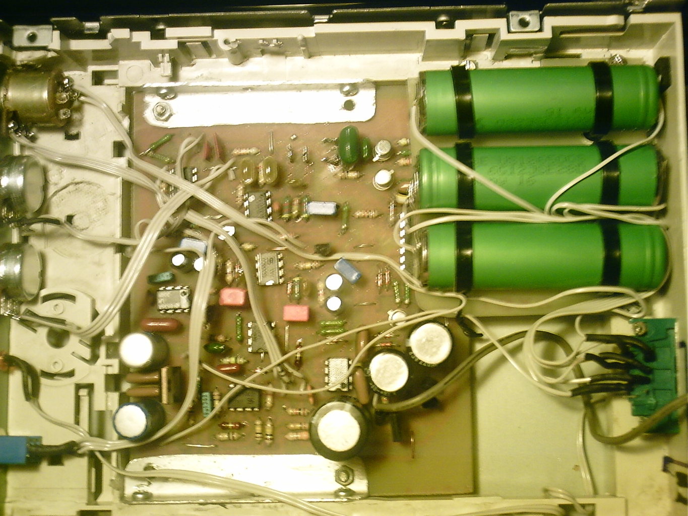

Sziasztok szép estét , ma megjöttek a 308 asok bele is forrasztottam rákötöttem a tekercset és bekapcsoltam a gépet , egyből működött - igaz még se árnyékolva nincs a tekercs csak blindre összeborítottam, egy régi 20 ft 20 cm érzékelt a frekvenciája kereken 15 Khz ------megpróbáltam a vevő tekercset rákötöttem az adó oldalra az meg 13,5 Khz rezeg a színusz az tökéletes csak a frekó nem mert 14,500 kell működnie --kérdésem az lenne az adóra lehet párhuzamba kondit tenni hogy lehúzzam 15-ról 14,5 re ? --előre is köszönöm a segítséget meg az idáigi infót mindenkinek
Ha frankón működik 15 kHz-en, és nincsen semmilyen dolog, ami gátol téged a 15 kHz-es gép használatában, akkor nyugodtan hagyjad úgy.

Ha az IGSL TGSL valamelyikéről van szó, akkor annak elvben mindegy hogy milyen frekin megy. Gyakorlatilag persze nem, a fokozatok fázistolása miatt. Nekem az SMW fejével a maximum 26cm lett az 1Ft-ra, és olyan 31-32cm körül a 20Ft-ra. Kipróbáltam a hétvégén, a közepesen nedves talajból kb. 21cm mélyről tudtam kivenni vele az 1Ft-ot.
Ez egész jó ha azt nézzük hogy az adótekercsen csak 14Vpp jel van, a fej nem hozzá való, ráadásul nagyon ki van egyenlítve, így a vevőerősítő kimenetén is kb. negyede-ötöde akkora jel van csak mint kellene. Nézd meg a potik beállítását, illetve nekem a más fej miatt ki kellett vennem a kondikat a vevőerősítő bemenetéről. Jó nagy oszcillátorjellel és a vevő átalakításával szerintem nagyon jó gépet lehet csinálni ebből. Idézet: „a vevőerősítő kimenetén is kb. negyede-ötöde akkora jel van csak mint kellene.” Erről meghallgatnék valamit, amiből tudok meríteni. Mekkora kellene és miért? Ha szerinted a nagyobb jel jobb, akkor miért nem borítod föl a fej kiegyenlítését egy apró ferrit darabkával? Tehát, ha nagy az ofszet, az nem jó, ha kicsi az offszet, az jó, ha nagyon pici az megint nem jó, majd átfordul a fázis, de még mindig nem jó, növekszik, és jó, majd ha túl nagy lesz megint nem jó?

Annyit viszont már megcsináltam, hogy tettem be egy ellenállást, ahogy írtad korábban és megszüntettem azt a pozitív hurkot és végigmentem szkóppal a panelen, ledokumentáltam hol milyen jel van, ha megfelelően működik minden funkció. Amúgy, köszi a tippeket és a segítségeteket.
Előfordulhat hogy a tgsl nél 30 -cm helyet csak 20 cm tudok belőle kicsikarni az hogy a j 107 fett helyett j 201 van benne
Azt az ellenállást szt. az U1 3.láb,és a test közé kell rakni.
Szombaton leteszteltem a tgsl-t,szinte mindent visszaállítottam gyárira,a sens. poti test helyett negatív tápon van,terepen a kis bronzot 17 centi mélyről látta határozottan vas szűréssel,kb. 30v körüli adójellel köves talajban.
Most feltornáztam 60 voltra az adót,a disken picit kellett variálni,levegőben max. sens,ferritszűréssel és "fogó"szűréssel ez lett a vége,hétvégén megint megy terepre. Bővebben: Link A hozzászólás módosítva: Márc 4, 2014
Én most végeztem vele 16 volt 14.200 Khz adójel 15 Khz volt csak tettem az adó tekercsel párhuzamosan egy 2,2 n kondit így jobb lett igaz még a tekercs nincs kiöntve meg árnyékolva sincs még csak melegragacsal kicsit megcsípettem diszkbe kb 20 cm a régi kicsi egyforintos most már a 20 ft a régit határeseten érzékelte úgy hogy elétettem egy diszperzites vödör földet úgy 35 cm nem tudom hogy ennél a tgsl edunál jó e ez
