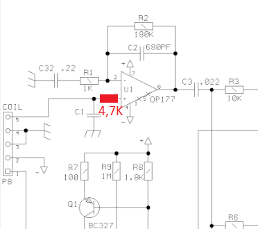

(#) Pitti válasza Yowie hozzászólására (») Márc 2, 2014 /
Valószínűleg megtaláltam azt a kapcsolási rajzot amiből a korábban tárgyalt IDX kapcsolási rajza született. Ennél már jelöl egy ellenállást a vevőerősítő bemenetén ami az IDX rajzán nincs ott. Viszont azt is hozzá teszi hogy ennek az ellenállásnak az értéke csak a Surfmaster II esetén 270 Ω és a Coinmaster Classic II-III-nál nincs ott (R59=000 CC2/3). Az erősítő pedig LF411.

(#) Yowie válasza Pitti hozzászólására (») Márc 3, 2014 /
Korábban írtam, hogy valószínűleg az IDX előfokával egy nagyobb fázistolást hoznak létre. Ez azt jelenti, hogy a legnagyobb erősítés nem ott van, ahol a gép dolgozik. Ez egyrészt növeli a zaj , zavar érzékenységet, másrészt kissebb eltérések is alaktrészekben, frekiben nagyobb fáziseltérést okoznak, ebböl adódnak a problémák. Gondolom, valami fejhez illesztették valaha ilydn módon.

(#) deexteer válasza Pitti hozzászólására (») Márc 4, 2014 /
Azt az ellenállást szt. az U1 3.láb,és a test közé kell rakni.
