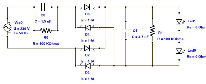

Vettem egy led -es lámpát. 60 db 5630 -as led van sorba kötve benne. A fénye jó, jobban világít mint egy 100W -os hagyományos izzó. Az vele a gond, hogy vibrál a fénye egy kicsit. Valószínűleg nincs megszűrve rendesen a tápja. A mellékelt rajz a tápja. A két ellenállás szükséges bele? Ha igen miért? Mekkora kondenzátor kellene a C1 kondenzátor helyére hogy teljesen kisímítsa a tápfeszt? A ledek által felvett áramot nem mértem, de a lámpa 9W -ot fogyaszt fogyasztásmérővel mérve. Köszi a segítséget!
Az a pufferkondi nagyon kicsi. Oda legalább a 100 szorosa kell,ha belefér. Vele párhuzamosan nem szükséges az ellenállás mert az csak a kondit süti ki. Az eredmény annyi kesz, hogy a ledek szép lassan elhalványulnak. Az R0 értéke lehet 1MOhm is a kevesebb fogyasztás végett. C0 elé nem àrtana egy max 10 ohm -os ellenállás az áramlökések végett, de nem kötelező.ezért is nincs benne

Áh, a számolt áramerősség szerint is a 100 µF bőven elég.

Az a pufferkondi pont jó. Valamelyik dióda szakadt meg a Graetz ben. Kell a kisütő ellenállás, mer nélküle lekapcsolás után is még percekig világít. Nem nagyon értesz te ehhez.
Ez attól függ hány led van rajta nem? Mármint az elhalványulás, meg hogy hány mA-es a pufferkondi.
Ha már itt járunk, az értékének mi a javasolt általában?
Ott van a rajzon. Gyárilag tökéletesen elegendő.
Te sem, ha szerinted 4,7 µF-ról percekig világít az a halom soros LED..
50 Hz-es, két utas egyenirányításnál a számolt áramerősségnek (itt kb. 28 mA) megfelelő érték, µF-ban a rendszerint szükségesen alacsony hullámosságot adó. tehát nem meglepő, hogy vibrál. A 47 µF az első, közelebbi érték, a tartós béke és a kondi megterhelése miatt a 100 µF célszerűbb talán. A 100k-s ellenállás a diódák nyitófeszültsége alá merülő kondi további kisütését intézi és minimális, rezisztív terhelést ad.

Annál a puffernél még nagyon hullámzik a feszültség. Bekapcsolásnál meg kap egy pofont a led. De ne legyen igazam.
Bekapcsolási áramtranziens. Pár ms, de nagyban befolyásolja a ledek èlettartamát. Èn ezèrt javasoltam olyan nagy elektrolit kondit puffernek, hogy elnyelje a lökèseket. Az igazat megvalva, az előtét kondis megoldás elèg rossz hatásfokú ès ezèrt èn már nem használom. Plusz a kondi sem túl hosszú èletű ebben a felállásban. Persze ez mèg nem azt jelenti, hogy nem èrdemes foglalkozni vele.

Azt a tranzienst lenyeli a tök üres puffer (már minimális is). És korlátozza az egyenirányító diódák differenciális ellenállása. Az ilyen felállásban nem a bekapcsolás a nagy stressz, hanem a hálózaton előforduló ilyen-olyan tüskék. De ha jó minőségű, impulzustűrő PP kondi van ott és a diódákat védi egy zener, akkor azért egészen hosszú élete is lehet, de abban teljesen igazad van, hogy ez nem valami kidolgozott kapcsolás.

A puffer kondinak muszáj 400V -osnak lennie?

A hullámossággal elég annyit foglalkozni, hogy zavarja-e a szemet vagy nem. Tökéletesen sima csak nagyon nagy kondi esetén lesz. Áramgenerátort nem nagyon tudok ilyen kis áramra. A simaságot le tudod mérni egy multiméterrel is, mivel mA-es tartományban elég érzékeny a műszer. Ezzel az elrendezéssel nem kell nagyon sokat foglalkozni, mivel mint mondtam nem lesz nagyon hosszú életű. Kb 2 év és a fóliakondi megadja magát és utána lehet, hogy az összes led. A 400V-os puffer azért szükséges, ha megszakad a sor a ledekben, akkor a feszültség felszalad 315V-ra.

Fontos volna, hogy ne vibráljon mert olyan helyen lesz ahol napi 15 órát azzal világítunk. Tehát akkor elég lenne egy kisebb feszültség tűrésű kondi is. mert ha már megszakad az áramkör akkor már úgy is mindegy, hogy az a kondi eldurran vagy nem. Jól gondolom?
Ha áramgenerátorról hajtod, akkor semennyire sem lesz hullámos. Ha nem, akkor is untig elég az, amit kolléga írt.
Fénycsöveknél a hagyományos előtét mellett 100 Hz-es vibrálás van, majdnem nulla és teljes fényerő között, LED-nél a hullámosság kimutathatatlan százalékot jelent. nagyfrekvenciás fénycsőelőtétnél amúgy szintén nincs élettani jelentősége. ha ennyire számít a fénykomfort, akkor eleve hagyni kéne minden olcsó LED-et, és nézni tisztességes megoldást, nem ezt toldozgatni. Szemre megy a játék, a megvilágítást ilyenkor jobb ötlet lenne hozzáértővel terveztetni, pláne munkahelyen, ahol esetleg munkavédelmi ellenőrzés alkalmával a nem megfelelő világítás anyagilag is sokba kerül. Ha megszakad a LED-ek áramköre, akkor a kondi eldurran. De lehet 50 V-os is, ha egy kb. negyvenvalamennyi V-os ZY sorozatú zenert, vagy szupresszordiódát párhuzamosan kötsz vele, és beiktatsz a bejövő tápra egy 63 mA-es, T jelű biztosítót.
