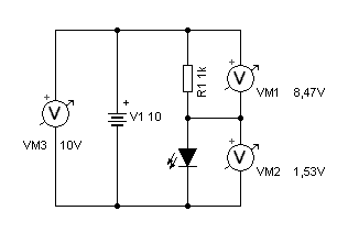

(#) richt3r válasza proli007 hozzászólására (») Márc 5, 2014 /
„Az ellenálláson, meg tápfesz és a Led nyitófeszültségének különbsége.”
Ez milyen képlet alapján jön ki? Gyakorlatilag (ahogy merül az elem) ott tartok, hogy mostmár az ellenálláson kevesebb feszültség esik, mint magán a ledeken!

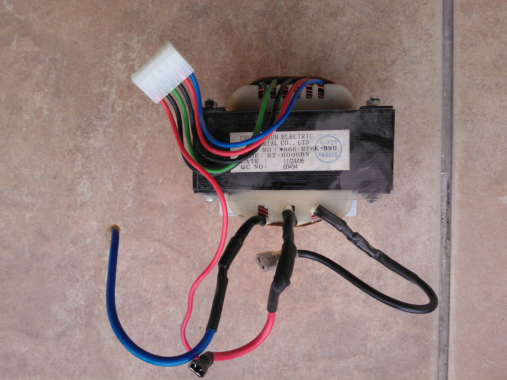

(#) gyorgyh hozzászólása Márc 5, 2014 /
Felajánlottak egy trafót, egy szünetmentes tápegységből származik, pénzbe nem kerül csak vigyem
Küldtek róla fotót, ezt csatolom, a kérdéseimmel együtt.
Azt sejtem, hogy alul a primeren a kék meg a fekete a 230 AC helye, a szekunderen a kivezetések meg jobbról balra haladva:
kék-piros a szekunder 1. feszültség
fekete-zöld-fekete a szekunder 2. feszültség (itt a zöld a nullpont lehet?).
Amit nem értek a primeren a vastag piros, amiből kis piros kábel rámegy a fehér csatira, na az mi lehet? Továbbá, jól okoskodtam a kábelkiosztással? Tippetek szerint mekkora teljesítményű lehet?
(#) proli007 válasza richt3r hozzászólására (») Márc 5, 2014 /
Hello! Ezt nem képlet, hanem Kirchhof II. törvénye mondja ki. Miszerint: "Zárt hurokban a feszültségesések algebrai összege, zérus."
Az nem gond, hogy az ellenálláson kevesebb feszültség esik, ezt nem írja elő semmi. A gond az lehet, hogy ha a telep feszültsége közel van a Led nyitófeszültségéhez, akkor kis feszültségesés is már jelentősen csökkentheti az áramot. Ilyenkor pld. áramgenerátort használnak, mert az állandó áramot tart. Persze ha nem egy kazal Led (hurok) van egy körben, mert akkor inkább a feszültséget célszerű stabilizálni..
