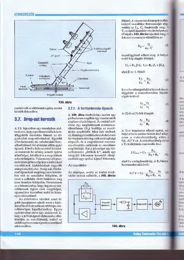

Az a tekercselő sablon, amit mutatsz, a legjobb megoldás a szép tekercs elkészítésére. Én is próbálkoztam már mindenféle megoldással. Csináltam pl. olyat is hogy kissé ferdén ütöttem le a szögeket a tekercs rajzolata köré és egy kis átmérőjű, de vastag falú szilikon csövet tapétavágóval végigvágtam. Kaptam ez által egy szabályos C alakú vályút, amit a szögek köré feszítettem és abba tekertem a huzalt és kb. 10 menetenként pici ecsettel lakkot kentem a már feltekert huzalra. Az eredmény nem hozta meg a várt sikert annak ellenére, hogy a huzalok szépen beleültek a szilikon vályúba és kitöltötték az ott lévő teret. A szilikoncső fala vastag volt ugyan de a puhasága miatt az egyre több menetet nem tudta megfelelően tartani ezért össze kellett húzni a meneteket a végén és rengeteg időm ment el az egész mutatványra. Annyi idő alatt három tekercs kész lett volna a hagyományos, mezei módszeremmel.
