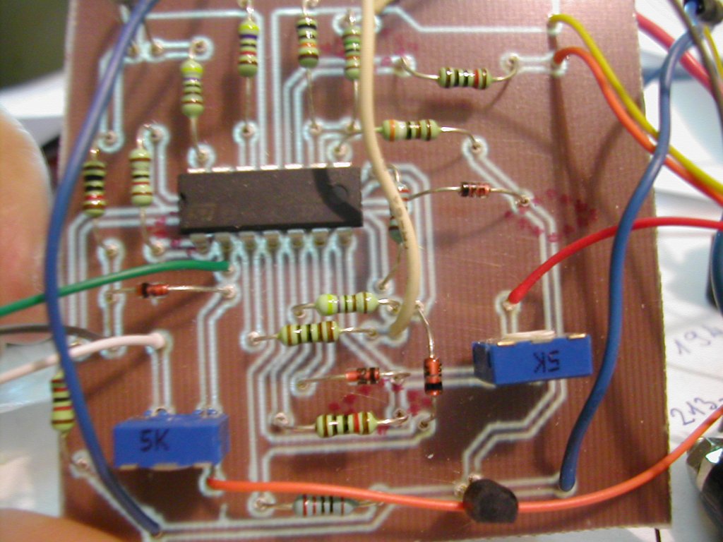

(#) tej válasza Medve hozzászólására (») Dec 31, 2007 /
Húú, elírtam! A D3 diódát forrasztottam be fordítva, nem a D2-t.
Így tényleg elég értelmetlen volt a kérdésem.
(#) tej válasza Erick hozzászólására (») Dec 31, 2007 /
Köszi, a tranyóm ezekszerint kuka.
Nekem is jól működik egyébként, csak már a zéner lábain is mindha látszana az elszíneződés, így nem lesz hosszú életű.
32,5 V-al hajtom, mennyinek kel akkor lenni a R7-nek?
A rossz D3 diódám már elpukkadt azon már nincs mit mérni, az újnál annyit mérek tényleg. A D2-n meg 860 körül mérek, de ez biztos jó mer a zsír újakon is ennyi. De ezt most a zéner melegedés problémám miatt írod, vagy amiatt hogy be merjek e új D3-at rakni?
Biztos működne akkor is?
Azért itt egy kép róla
(#) Medve válasza tej hozzászólására (») Dec 31, 2007 /
Bizony nem. A kép elemzését nem vállalom. Csak a rajz szerint...egyelőre!

(#) Erick válasza tej hozzászólására (») Dec 31, 2007 /
Hát megnéztem a nyákodat és nem találtam semmi hibát rajta!!
De miért alakítottad át az eredeti nyákot??
És biztos hogy nem kisebb az a Zener???
Vagy megnézted már hogy az ellenállásokat nem cserélted-e fel mert nekem is sikerült!!!
(De ezt csak segítségként mondtam )
De nekem a feszültségszabályozó része működik, az áramot még nem próbáltam.
Ez alapján építettem Bővebben: Link a T1 BC337-el lett építve.
0-25,5-ig de a trimmeren lekorlátoztam 24-re.
Zéneremnél 29 voltot mérek, ha kicseréltem egy másikra akkor is.
Kipróbáltam az áramkorlátot, rákötöttem 12 volnál egy 12V 3W autós izzót, de nem tudtam a potival beindítani az áramkorlátot, égett folyamatosan teljes fénnyel az izzó. Sajna akkor itt úgy néz ki nem jó valami.
Szia na figyi!!!
Ha jol tudom neked ott az R7 220ohmos ugye???
Ha igen akkor azt cseréld ki egy 470ohmosra mert az kevés és akkor elvileg már nem lehet ott 29V a fesz!!
Az áramkorlát miatt egyenlőre ne aggódj sztem az lesz a következő lépés,egyenlőre azt csináld meg amit mondtam!!!
De ha be tudtad állítani a 24V ot akkor azzal már baj nem lesz!!!
Csak cseréld ki az ellenállást,és írj hogy lecsökkent-e a fesz!!!
Tettem sorba mégegy 220-ast, így le ment 28,5-re, de már nem melegszik annyira, már ott lehet rajta tartani az ujjamat, csak meleg, nem éget.
Nah figyu akkor ez a technika jo lesz !!!
Tegyél be mégegy 220ohmost vagy egy 270ohmost mellé és akkor már 27V körül lesz a fesz!!
És ha megvan mérjél és írj megint!!!
Jó lesz ez lassan!!!
beraktam egy 1kilósat, így 27,5 lett. 680-assal 27,9 volt. Ez már elég lesz ugye?
Sztem igen!!
Így már jó lesz!!
