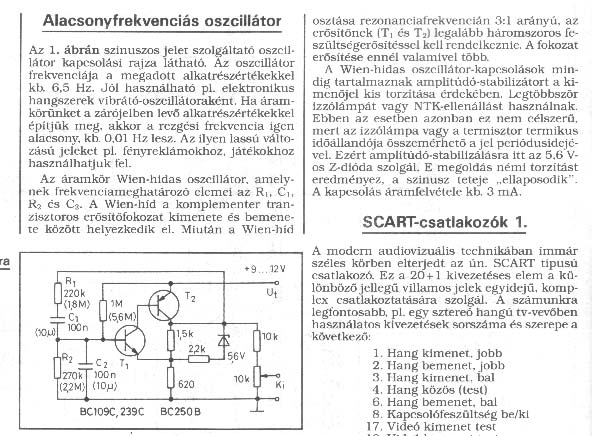

Itt van egy infrahanggenerátor...A TV ben nem játszhatnak az infrahanggal,mert a rendszer nem viszi át, de nem úgy egy moziban. Egy hangszóró átvitelén én is furcsállom a 20Hz-től való indulást, mert hát az DC-től indul, mozog is szépen...
Van benne egy mondat, ami megfogott!
Idézet: „Jól használható elektromos hangszerek vibtrátó-oszcillátoraként” Ez mégis hogy? hova kéne kötni pl a gitár jelét, hogy az vibráljon???

Peti: A szinuszoszci jelét egy feszültség vezérelt erősítőre kell kötni. Például az erősítő hangerő potija helyett lévő FET gate-jére, vagy ha ugyanezen FET egy OPA visszacsatoló ágában van, hasonló lehet a hatás. Más ötlet: Vannak ugye a limiterek, azokban egy FET van a bemeneten, ami söntöli a bemenő jelet. Ezen FET az erősítő kimenetéről kapja a jelet egyenirányítás és "átlagolás" után. Ezt a jelet kell lecserélni a szinuszjellel.

Az alacsony frekis kapcsolást köszi, és az alulméretezésre vonatkozó ötlet is tetszik, most már ha kell tudnám előállítani, de visszatérve az eredeti ötletemhez, igazából egy érzékelő és mérőeszközt szeretnék. Gondoljátok, hogy az átlagos dinamikus mikrofonok ha rohamosan csökkenő jelszintel is, de érzékelik a 20herzt alattiakat?

Igen, kondenzátormikrofon, az Idézet: résznél írja. Faragasztóval valahogy lekenték a hátulját, hogy feljebb vigyék az érzékenységét alacsony frekin, és az alatta látható kapcsolást alkalmazták. „Infrasonic Measurements: Testing this system at infrasound frequencies was achieved with an adapted audio condenser microphone”

Köszönöm a linket, értem a lényeget, aki ilyen készüléket épített, látom négy csatornára osztotta az érzékelést, ebből látszik, hogy nem olyan egyszerű azért ez a műszer, nekem a nyomásérzékelős megoldás is elég lesz valószínűleg, detektálni a jelenlétét az infrának.
