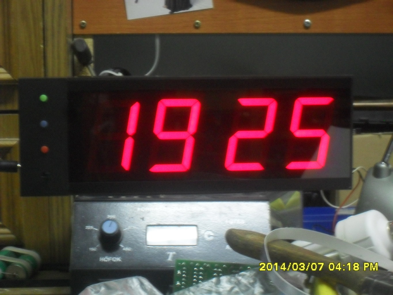

![]() Viszont egy megjegyzést tennék tapasztalatból. Nálam a hálóba nemrég egy hasonló kék kijelzős óra került ( kaptuk,ajándék ló foga, tudom...). Nem tudom más hogy van vele, de ez a kék szín valahogy annyira agresszív az éjjeli félhomályban, ha megébredek kisüti a szemem. Már szétkaptam, teleraktam előtét ellenállásokkal a ledeket, de a legkisebb fényerőnél is nagyon zavaró. Sem a zöld, sem a piros ledes kijelzőkkel nem volt ilyen gondom. A hozzászólás módosítva: Márc 6, 2014
A kék színt nem én választottam. Amit leírtál igaz, ezért is a videon látható agresszív fényerő szabályzó.

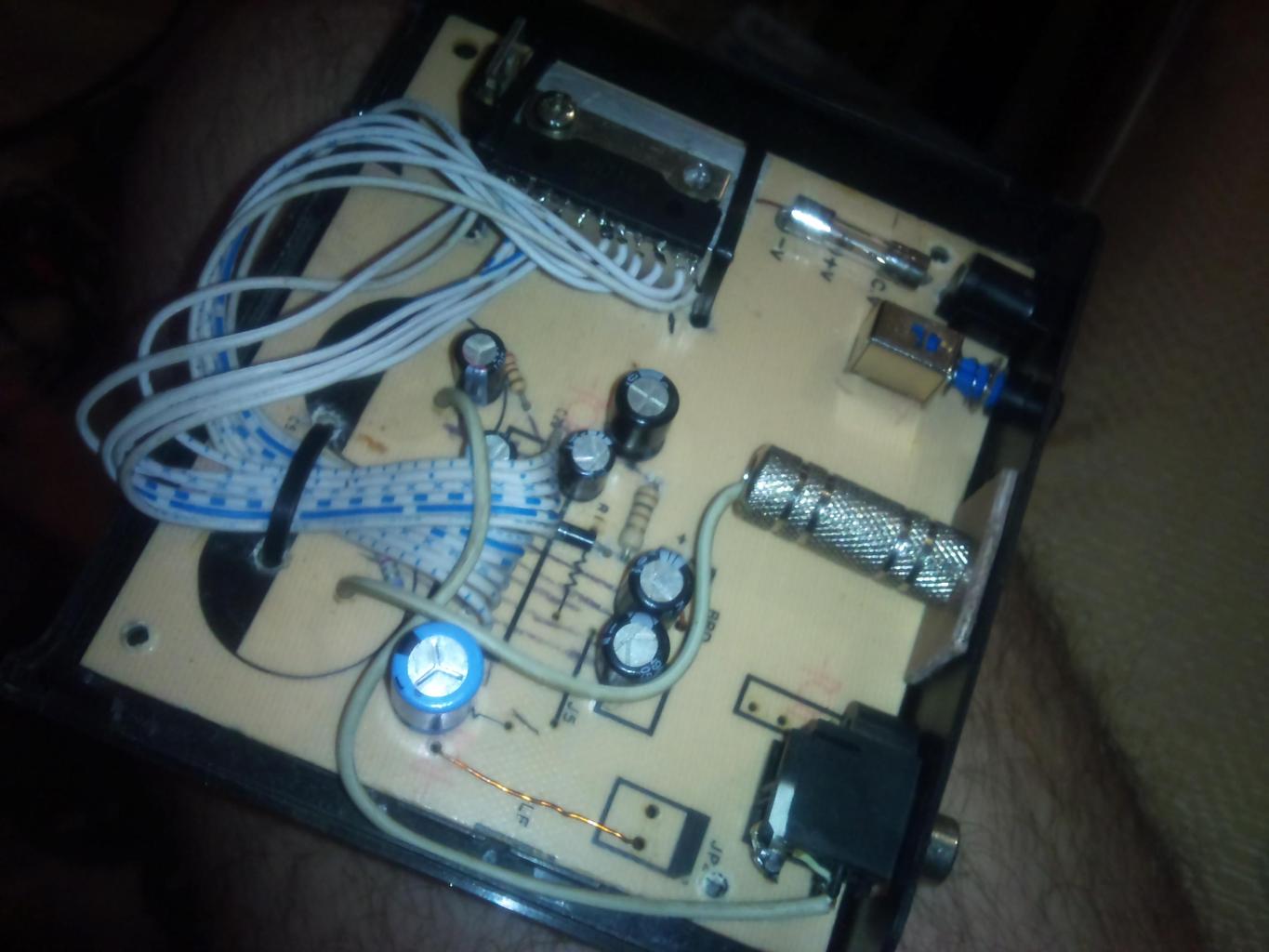

Az igéret szép szó hát betartom! Ahogy ígértem elkészült az erőssitő. a lelke egy AN7164 IC. tökéletesen működik, és hát elég szépen is sikerült beköltöztetnem egy régi modemnek a házába.
Láttunk már itt pár dolgot, de te új távlatokat nyitsz meg előttünk
![]() Ha már csináltál nyákot, miért nem úgy tervezted, hogy beforrasztható legyen az a szerencsétlen IC? Dugasztápról táplálod?
először is azért mert kicsi lett volna akkor a doboz, és másodszor azért, mert ezt az erőssítőt unalmamban építettem, és abból amit éppen találtam, és mivel az IC nek 3 lába hiányzott ezért elég nehéz lett volna beforrasztani.
de legközelebb igyekszek majd szebbre és jobbra csinálni.
Azért az "elég szépen" kicsit túlzás szerintem.
Az ilyen végfok ic-ket nem szokás huzalozással bekötni, mert gerjedékennyé, instabillá válhatnak. Ha meg mégis, akkor a legrövidebb vezetékkel illene. A lábak és vezetékek találkozására illene szigetelőcsöveket húzni, mert kis feszülés hatására hamar zárlat lehet így. A hűtőborda így a zárt dobozban szinte nullát ér, nagyon ne kergesd meg ha lehet. De végülis kezdő hobbistaként elmegy, csak lehetőleg legközelebb kicsit átgondoltabban helyezd el az alkatrészeket, és ha speckó dobozod van akkor ne röstellj hozzá saját nyáktervet készíteni. Csak a jobbító szándék szólt belőlem, nem megsértődni!
Értékelem az őszinte hozzászólásokat. legközelebb nem így fogom elkezdeni, de ezt már mivel megépítettem minden képen szerettem volna a legtöbbet kihozni belőle.Végül is gyakorlás képen ez is jó.

Nagyon pofás kis óra lett. jól néz ki.
Már kezdtem azt hinni, csak én nem szeretem a másodperceket is látni. Jól néz ki.

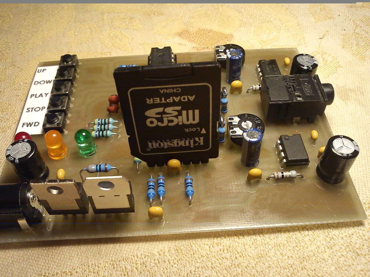

Sziasztok elkészült a uSD kártyás zenelejátszóm. Fejhallgatóval használom és meg kell mondanom hogy nagyon szépen szól. .wav kiterjesztésű zenéket lehet vele lejátszani 32kHz, 8bit sztereó
Mivel nem volt itthon uSD kártya foglalatom, egy uSD --> SD adaptert forrasztottam be. A hozzászólás módosítva: Márc 7, 2014
