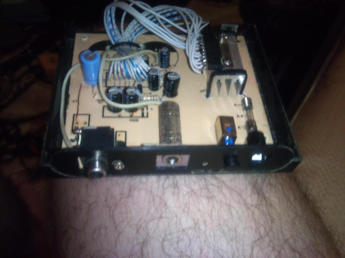

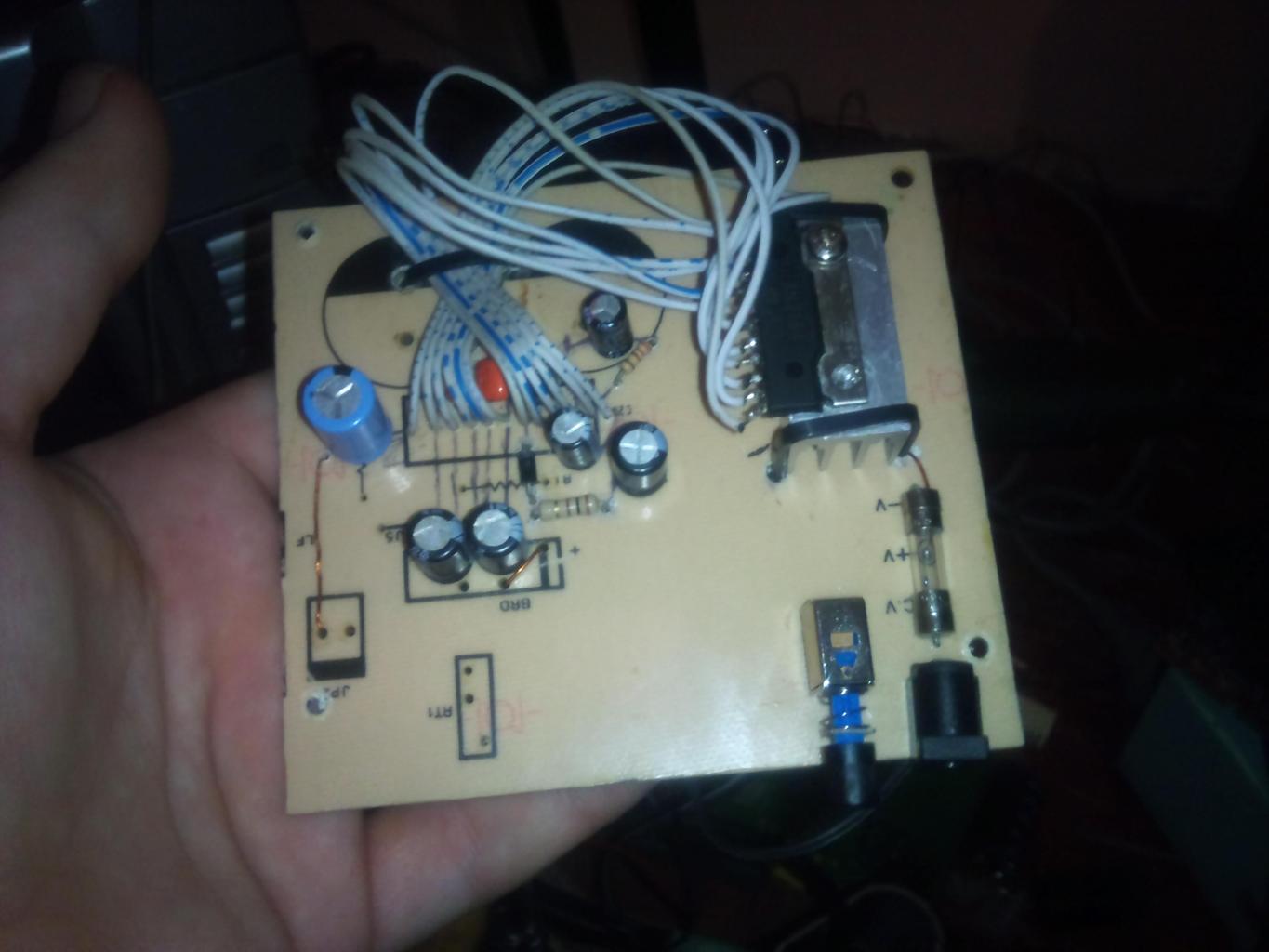

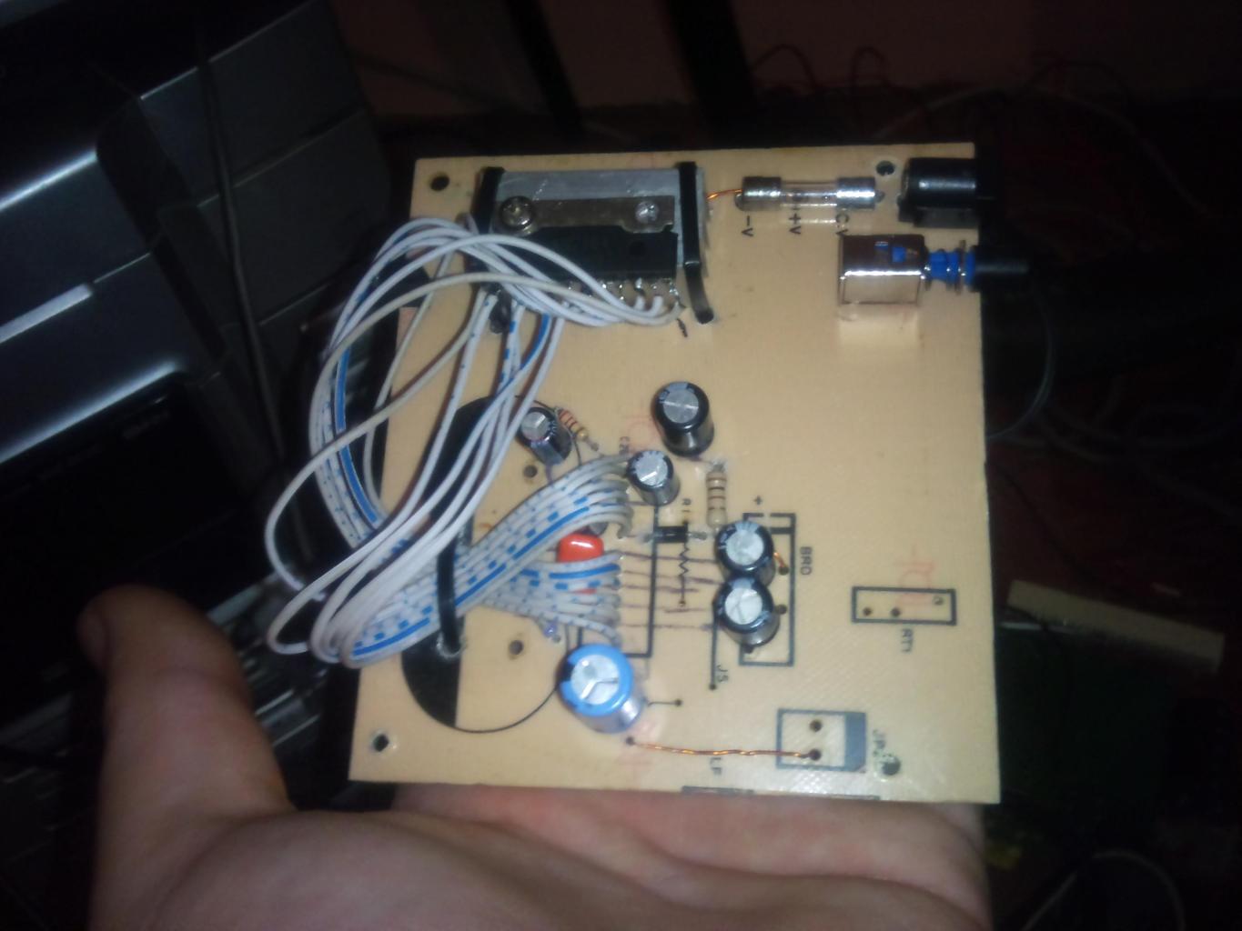

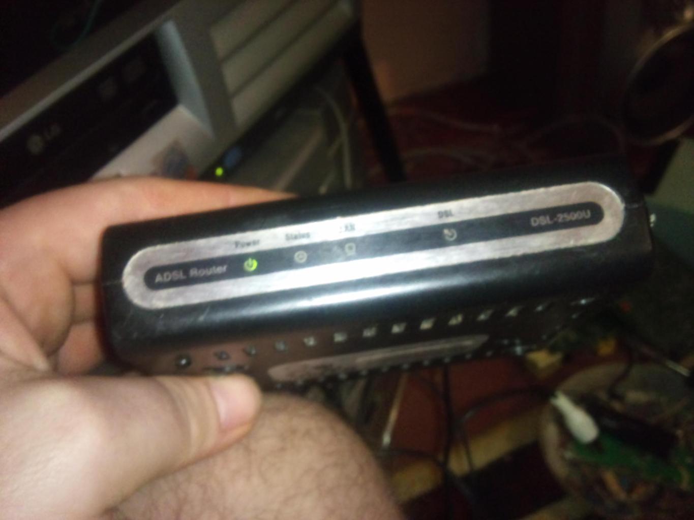

Az igéret szép szó hát betartom! Ahogy ígértem elkészült az erőssitő. a lelke egy AN7164 IC. tökéletesen működik, és hát elég szépen is sikerült beköltöztetnem egy régi modemnek a házába.
(#) enree válasza Sanyi220v hozzászólására (») Márc 6, 2014 /
Láttunk már itt pár dolgot, de te új távlatokat nyitsz meg előttünk
Ha már csináltál nyákot, miért nem úgy tervezted, hogy beforrasztható legyen az a szerencsétlen IC?
Dugasztápról táplálod?
(#) Sanyi220v válasza enree hozzászólására (») Márc 6, 2014 1 /
először is azért mert kicsi lett volna akkor a doboz, és másodszor azért, mert ezt az erőssítőt unalmamban építettem, és abból amit éppen találtam, és mivel az IC nek 3 lába hiányzott ezért elég nehéz lett volna beforrasztani. de legközelebb igyekszek majd szebbre és jobbra csinálni.
(#) Szpisti válasza Sanyi220v hozzászólására (») Márc 6, 2014 /
Azért az "elég szépen" kicsit túlzás szerintem.
Az ilyen végfok ic-ket nem szokás huzalozással bekötni, mert gerjedékennyé, instabillá válhatnak. Ha meg mégis, akkor a legrövidebb vezetékkel illene.
A lábak és vezetékek találkozására illene szigetelőcsöveket húzni, mert kis feszülés hatására hamar zárlat lehet így.
A hűtőborda így a zárt dobozban szinte nullát ér, nagyon ne kergesd meg ha lehet.
De végülis kezdő hobbistaként elmegy, csak lehetőleg legközelebb kicsit átgondoltabban helyezd el az alkatrészeket, és ha speckó dobozod van akkor ne röstellj hozzá saját nyáktervet készíteni.
Csak a jobbító szándék szólt belőlem, nem megsértődni!

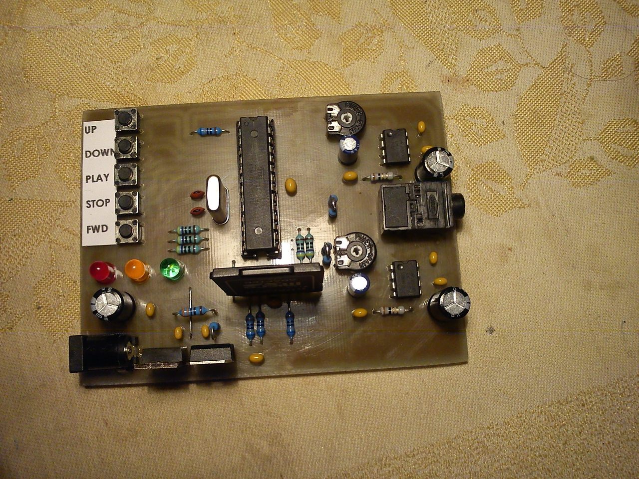

(#) gabi20 hozzászólása Márc 7, 2014 /
Sziasztok elkészült a uSD kártyás zenelejátszóm. Fejhallgatóval használom és meg kell mondanom hogy nagyon szépen szól. .wav kiterjesztésű zenéket lehet vele lejátszani 32kHz, 8bit sztereó Mivel nem volt itthon uSD kártya foglalatom, egy uSD --> SD adaptert forrasztottam be.

(#) enree válasza gabi20 hozzászólására (») Márc 8, 2014 /
Gratulálok!
Nagyon szép munka, látszik rajta az átgondoltság! Hangerőt csak a trimmerrel tudsz állítani?
(#) gabi20 válasza enree hozzászólására (») Márc 8, 2014 /
Szia igen egyelőre csak 2 trimmerrel lehet állítani külön a jobb és a bal csatornát.
