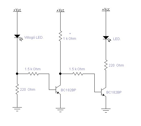

2 db villogó led hogyan köthető be úgy, hogy bekapcsolás után felváltva villogjanak?

Pár tranzisztorral meg lehetne fordítani a villogó LED fényét. Párjának egy hagyományos LED kell... Az első tranzisztort erősíti a VILLOGÓ LED jelét. A második megfordítja - invertálja azt.

Köszönöm. Ez nagyon érdekes, mert gyakorlatilag ez egy olyan ledes felváltva villogó amiből -méretben- kispróroltuk a két kondenzátort, a két legnagyobb elemet.
Itt ép a helytakarékosság a cél, azért választottam a villogó ledet.
Cak egy ötlet.
PNP tranyóval nem lenne még egyszerűbb? Nem kellene invertálni. A hozzászólás módosítva: Márc 6, 2014
Hello! Ha már takarékoskodás a cél, a második tranyó bázisában lévő 1,5kohm-ot is megtakaríthatod. Az 1k pedig lehet 10kohm is, hogy feleslegesen ne fogyasszon. üdv!
Köszi.
De sajnos balhé van. Eddig csak 3 és 1.7 Hz-s villogó ledet láttam. De ennél lényegesen gyorsabb kellene. Másodpercenként nagyjából 30 Villogás kellene. Úgy néz ki nem úszom meg a kondikat... Esetleg úgy kellene méretezni hogy kis kerámia kondi is elég legyen... A kitöltés a multivibrátor esetében 100%-os vagy van valamennyi idő, amikor ép egyik led se világit? Kéne kis szünet közte jó lenne akár 10% vagy több is. ez szabályozható? De ez is fel lesz használva úgyhogy köszönöm a takarékossági tanácsokat is! A hozzászólás módosítva: Márc 6, 2014
