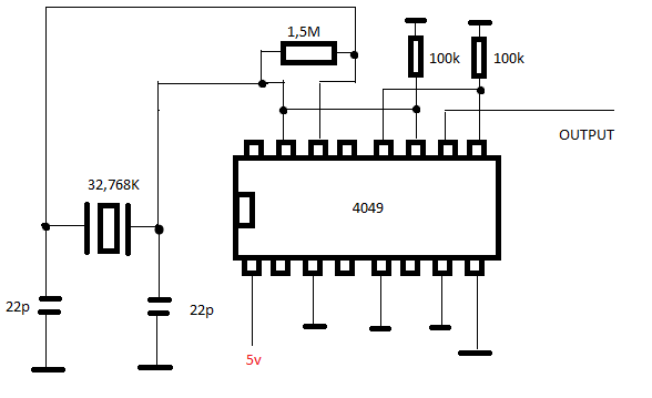

4049 -el próbálok egy 32,768k -s kvarcot meghajtani, de teljesen random módon indulástól függően kiadja magából a 32768 hz-et, míg máskor meg csak 16390 -et. Nem tudom, hogy mit ronthatok el, mi az ami miatt teljesen random, hogy csak fele annyi jelet kapok Van valakinek ötlete? (A kapcsolási rajz paintes mivolta miatt elnézést, de ezen a gépen nincs semmi amivel szerkeszteni tudtam)

Hello! Valószínűleg "túl keményen" hajtja az inverter a kvarcot. Tegyél ellenállást a kimenet és a kvarc közé, mint http://images.search.yahoo.com/yhs/search;_ylt=AwrB8pxSZBhTUxYAU1aJ...Search számtalan helyen látható. Az 1,5Mohm is kicsi lesz. A 100kohm-okra meg semmi szükség.

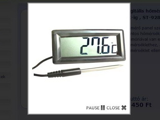

Sziasztok!Szerintetek egy ilyen digitális hőfokmérőben NTC ellenállást használnak az érzékelő részében??Köszi

Teljesen igazad volt, köszönöm a segítséged! A plusz ellenállással már jól ment. Úgy tűnik rossz rajzból indultam ki, ott nem volt
