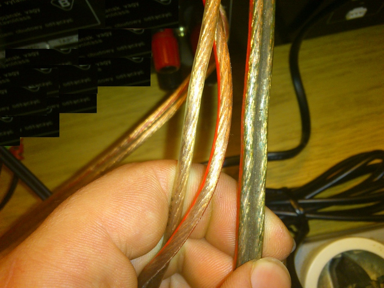

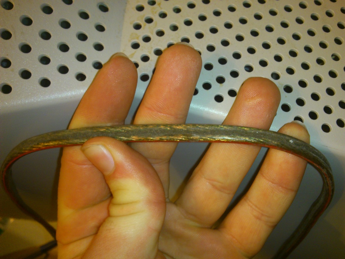

(#) klaca78 válasza BiG_Lui-Gee hozzászólására (») Márc 5, 2014 /
Köszönöm a választ, természetesen megvizsgálom a kábeleket, de laikusként kérdezve hogyan oxidálódhat több méteren keresztül ha a bevonat rajta van? ha pl egy 10 éves kábelt valahol középen "meghámozok" csak úgy virítanak a réz szálak
(#) BiG_Lui-Gee válasza klaca78 hozzászólására (») Márc 5, 2014 /
Nem tudom, nálam X-akta. A képen is két 6 éves egyforma kábel, egyik oxidos másik hibátlan.
Tudnék még mutatni jó párat, több félét is, de azokat már nem is használom csak gyűlnek. Ja és nem koszosak hanem így mutat a képen a belső oxidáció a szigetelésen keresztül.

(#) speed008 válasza BiG_Lui-Gee hozzászólására (») Márc 5, 2014 /
Ezek ha jól sejtem S*L os kábelek.
Ezzel a márkával akadt egy nagyon drága problémánk, elektronikát kötöttünk vele össze, egyszerűbbnek tűnt ilyet használni.
Az volt a gond, hogy ahol megblankoltuk és leforrasztottuk eltört tőbe.
Erre sok pénzel később felkerestük a gyártót, aki jelezte, hogy ezek a "réz" kábelek valójában nem is réz, hanem alu kábel bevonva réz bevonattal...
A blank hatására megkarcolódott a réz bevonat ezért ki oxidálódott...
A hangfal kábel ára és típusa mindig minőségi legyen, mert az olcsó kábel, csak bajt okoz....

(#) BiG_Lui-Gee válasza speed008 hozzászólására (») Márc 5, 2014 /
Ez nem Sal-os attól jobb fajta, konkrétan már nem emlékszem most ez melyik, de egyébként van sal-os is nekem jól teszi a dolgát a 2,5es.

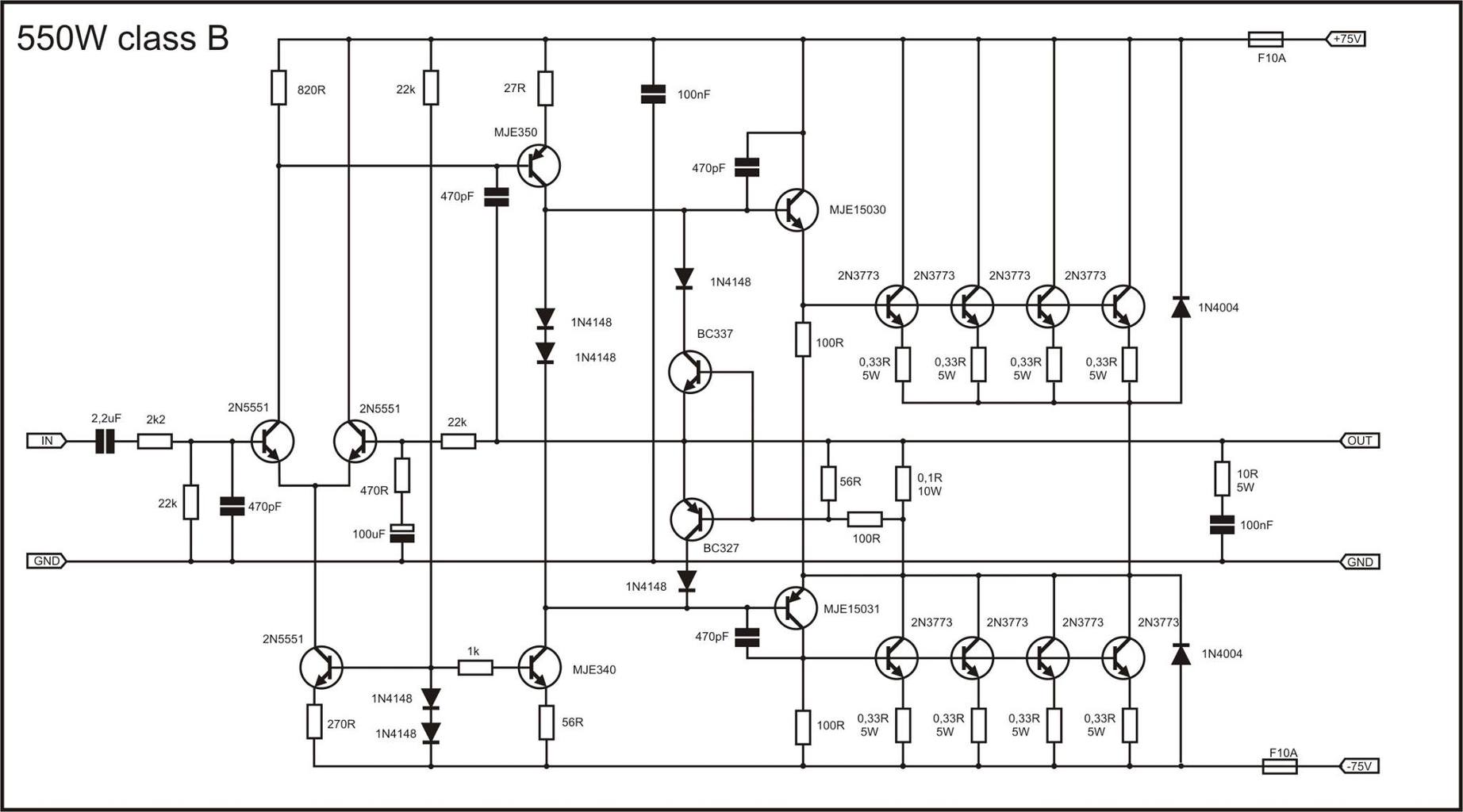

(#) Davidd hozzászólása Márc 5, 2014 /
Sziasztok! A mellékelt kapcsolási rajzal érdemese foglalkozni. Találtam rajta hiányosságot a kimeneti résznél hogy nincs forrpont odatéve attól félek máshol is van ilyen hiba.
(#) reloop válasza Davidd hozzászólására (») Márc 5, 2014 /
Szia! A nyugalmi árama, és az áramkorlátozója sem megnyugtató.
(#) Davidd válasza reloop hozzászólására (») Márc 5, 2014 /
Beringer 600-kollégánk linkelt egy kapcsolási rajzot ami neki már működik. Az a baj hogy maga a kapcsolási rajz elég rossz minőségü és nem látom a forrpontokat, micsoda mihez megy. Kellene rajta sokmindent változtatni, ha +/-70V akarnám hajkurászni?
Nem, és nem! Nem a kicsiből csinálunk nagyot, hanem pont fordítva: Bővebben: Link Bővebben: Link
