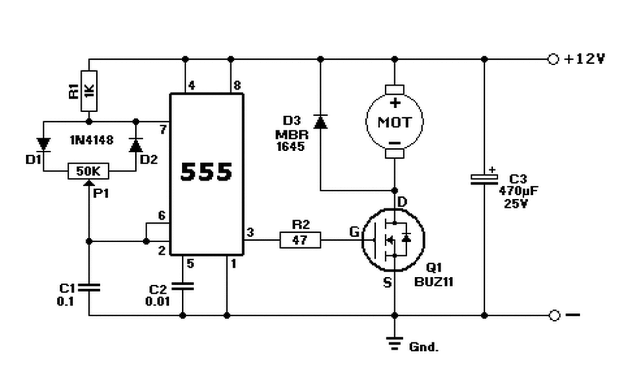

(#) kérdező hozzászólása Nov 16, 2014 /
Lenne egy kérdésem: A képen látható PWM kapcsolás működőképes? Egyszerűen átalakítanám 24V-ra (nagyobb FET-et kap, az 555 meg 7812-ről menne).

(#) proli007 válasza kérdező hozzászólására (») Nov 16, 2014 /
Hello! Miért kell minden kérdést itt feltenni, mikor van az 555-nek és a PWM-nek is topikja, benne a kapcsolással amit kigondoltál? Keresni nem szégyen..
(#) kérdező válasza proli007 hozzászólására (») Nov 16, 2014 /
Azért kérdeztem itt, mert gyakran hamarabb válaszolnak, meg ez szerintem eléggé kezdő kategória, hogy működik-e a kapcsolás. Egyébként igazad van, máskor körültekintőbb leszek.
Nem tudom miért van ez a tévhit sokakban. Ha ott kérdezel, ott fognak válaszolni. És akkor egyből a helyén lesz. De ha körülnéztél volna a helyén, már nem is kérdezed. De tudom Te vagy a "kérdező".
