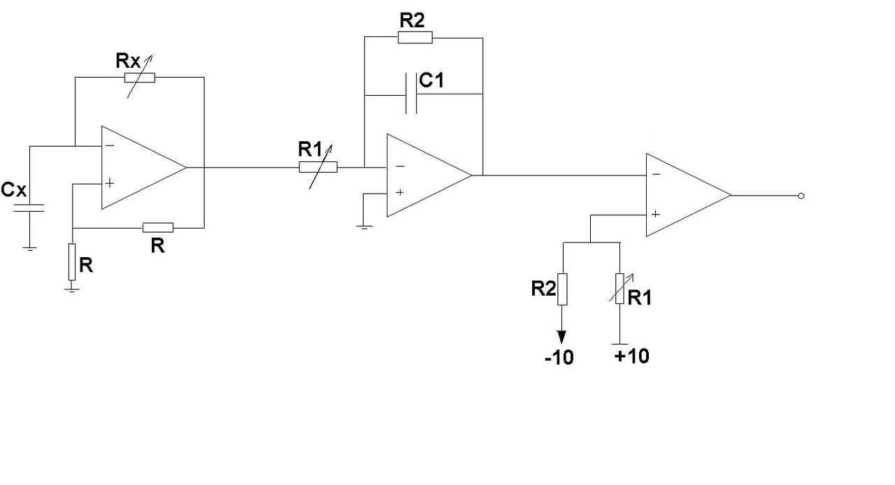

(#) DailyDose hozzászólása Márc 6, 2014 /

(#) proli007 válasza DailyDose hozzászólására (») Márc 6, 2014 /
Felénk a műveleti erősítők IC-k. De egyáltalán nem mindegy, mi a cél. Frekvenciatartomány, kitöltéstartomány, mit hajt meg vagy mekkora a feszültségigény.. és így lehet eldönteni, hogy OPA alkalmas-e a célra vagy sem. üdv!
(#) DailyDose válasza proli007 hozzászólására (») Márc 9, 2014 /
Köszi a hozzászólást! Kicsit pontatlanul fogalmaztam, tudom, hogy a műveleti erősítők is IC-k
Olyan áramkörre lenne szükségem, amely nem tartalmaz műveleti erősítőn kívül más IC-t (pl. NE555), hanem csakis komparátor szabályozza a PWM jel frekvenciáját, illetve kitöltési tényezőjét is. Erre már neten össze vissza kutakodva + saját ismeretek segítségével sikerült egy koncepciót kitalálnom, csak nem tudom, hogy alkalmas lenne e. A cél egyébként egy 2,5 Wattos LED lámpa villogtatása. A fő kérdés, hogy ehhez vajon mely műveleti erősítő IC-k lennének alkalmasak?
köszi előre is a segítséget!
(#) proli007 válasza DailyDose hozzászólására (») Márc 9, 2014 /
Hello! Alkalmasak, de szerintem cseppet agyonkomplikálod a dolgot. (Bár sok infót nem írtál..)
üdv!
Köszönöm szépen a segítséget!
Már csak olyan kérdésem lenne, hogy milyen progival csináltad ezt az áramkört illetve szimulációt? Nagyon hasznosnak tűnik!
Amúgy valószínűleg követni fogom a tanácsod, az áramkörömmel tényleg csak frekvenciát illetve kitöltési tényezőt kell szabályozni, és a Te megoldásod valóban egyszerűbbnek tűnik.
üdv!
