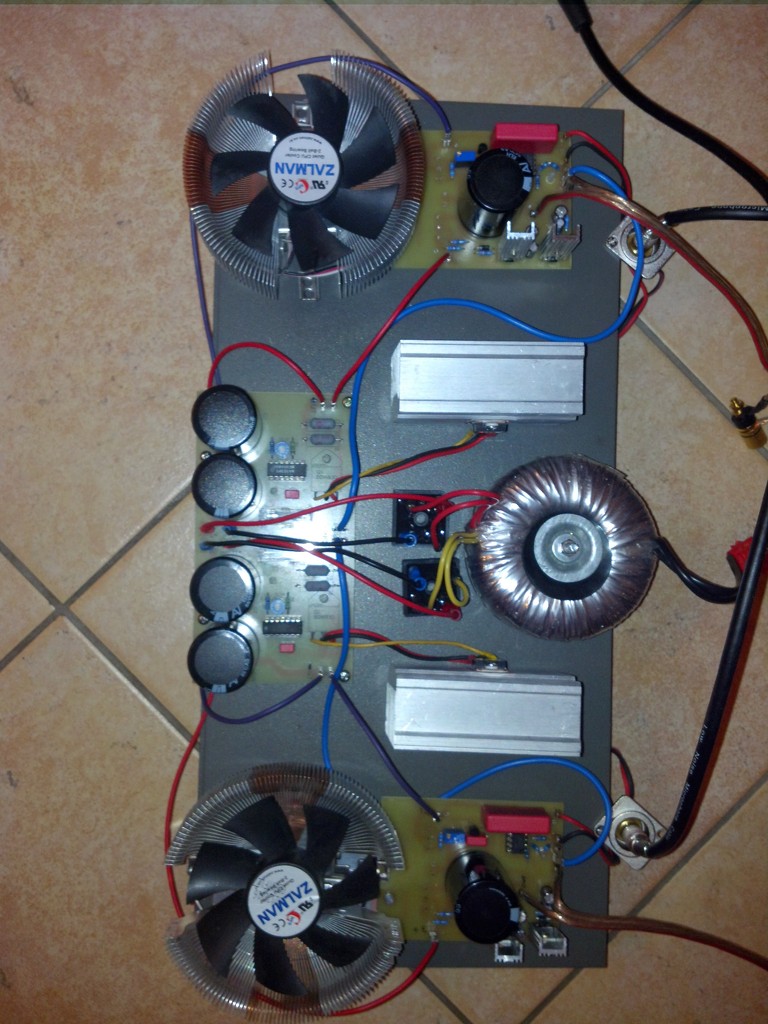

(#) blaci hozzászólása Márc 9, 2014 /
Most volt időm összekötni a dracula erősítőt, a mellékelt képen látható a jelenlegi állapot.
Ha nincs rádugva semmi, akkor borzalmasan sistereg, ha pedig rádugom a CD-t, hangkártyát, vagy a telefonomat, akkor már alig, de azért még úgy is bőven hallható.
Próbáltam már, hogy az RCA-k árnyékolt kábellel voltak bekötve, de az nem sokat változtatott a sistergésen. Leginkább semmit se.
Most a két RCA a házhoz van csavarozva, de ez se javított semmit.
Mit kössek másképp, hogy jó legyen? Vagy ha belerakom a dobozba, akkor attól rendbejön?

(#) reloop válasza blaci hozzászólására (») Márc 9, 2014 /
Mit is rejt az a tápegység?
(#) blaci válasza reloop hozzászólására (») Márc 9, 2014 /
A táp a Te 723-as kapcsolásod, oldalanként 2x 10000µF kondival.
A bemenő 2x34V, a kimenőt +-28V-ra állítottam be.
A hosszú kivezetékelés kicsit aggályos.
Keress a végfok panelen valami lehetőséget 100-680nF helyi tápszűrésnek!

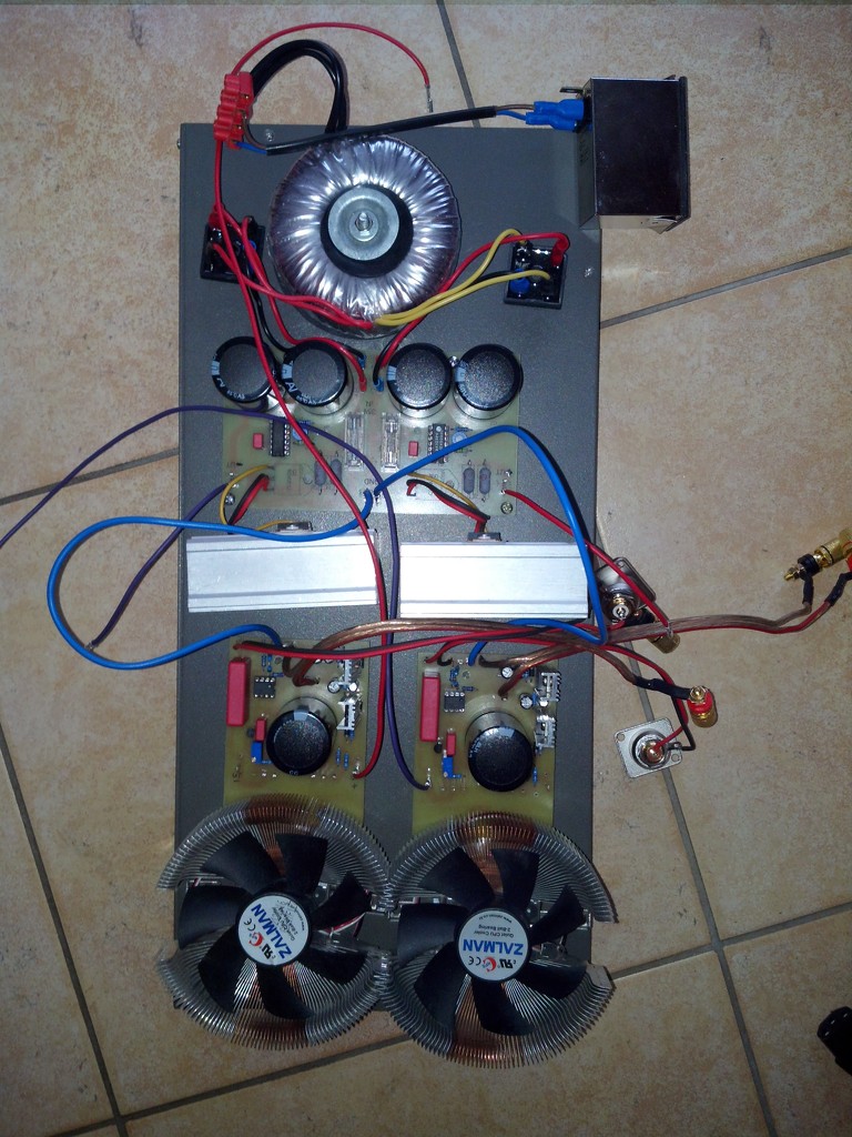

(#) blaci válasza reloop hozzászólására (») Márc 10, 2014 /
Megpróbálok helyet találni neki, de előbb még teszek egy próbát mellékelt elrendezéssel.
Így a két hosszú tápkábel majdnem a harmadára rövidül.
