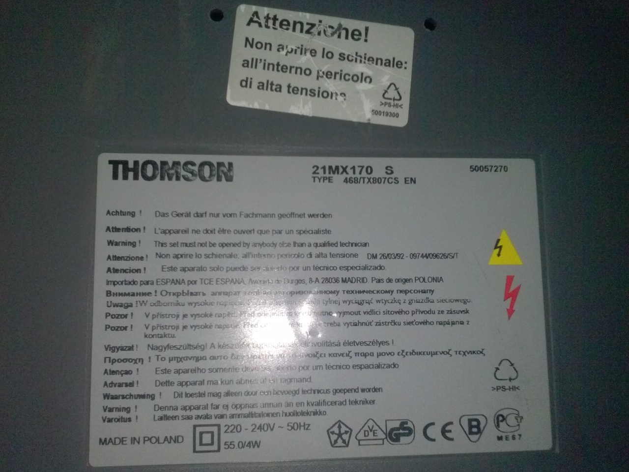

Melyik lábán kell mérnem? Én mértem a 4 és 2 között, ha 4 a GND.
(#) BarnaPili válasza jdani hozzászólására (») Márc 12, 2014 /
Itt valami nem tiszta.Te feltettél egy képet egy TX807-es sassziról.Ebben nem a TDA8177 IC van,sőt nem is 100Hz-es.Most akkor milyen TV-t is javítasz tulajdonképpen? A TDA8177 a 100Hz-es ICC 20 as sassziban van.
(#) jdani válasza BarnaPili hozzászólására (») Márc 12, 2014 /
A pontos típus.
Akkor ebben a gépben nem TDA8177 van.és nem 100Hz-es.Ekkora képátlóban nincs értelme a 100Hz-nek.(A legkisebb 100Hz-es TV amit én javítottam az Philips,az is 25 Coll átmérőjű)
Nem veszekedés képpen, de én láttam, vagy Te?
Lehet hogy nem 100Hz, én csak valamelyik oldalon láttam ezt a leirást, lehet hogy elnéztem. De mindenesetre TDA8177 van benne.

Amikor áram alá helyezm hosszú idő után, mint minden itthoni TV-nk először kapcsol a lemágnesezés, ahogy ezen is, egy jó düngés. Aztán Az a képernyő ,,zizzenése,, mint amikor megkapja a magasfeszültséget, viszont ha ez 50Hzes TV, akkor halalni kellene a sorkimenő sipolását, amit nem hallok. A lényeg, hogy most veszem ki a panelt a TVből, és mint szoktam vékony csipőfogóval elemelem a gumikalapot a képernyőröl. Ilyenkor ha a drótot csipem össze hogy kivegyem a képernyőböl, más képernyőnél át szokott csapni a szikra a fogóra. Itt semmi szikra, mint aki nincs is feltöltve, mint aki nem is volt rajta a magasfeszültség. Kicseréltem a tranyót ami kapcsolja a trafót, de akkor is csak ezt csinálja.

Jó lenne egy szkóp,és megnézni a jeleket.Ezt a típust nehéz így javítani.Nem a leg szerelőbarátabb gép.A TDA8177-ről tartom a véleményemet...
Amit csatoltál ,hogy hozzátartozó rajz,abban is másfajt az IC.De nem akarok vitázni veled ebben a témában.A nagyfesz jelenlétét a G2 feszültség meglétével is tudod mérni.Vannak típusok,melyek kisütik kikapcsoláskor a képcsövet.Tudtommal ez a gép inkább lezárva tartja a csövet a katódok kihűléséig.
Ja, a rajz nem 100%ban ugyanaz mint amia gépbe van, de 90%ban hasonló. Hol tudnám lemérni a G2 feszültségét? A rajz szerint a képcsöven van G2 kivzetés, de melyik az a sok láb közül?
A sorkimenőből 3 vezeték jön ki.Ezek közül a legvékonyabb a G2.(De nem vagyok benne biztos-elnézve a kérdéseidet-hogy nagyon érdemes belefolynod ebbe a gépbe.Kéne egy kicsivel több szakmai tudás,hogy ne vegyél fölöslegesen alkatrészeket...

Ja, később már rájöttem. Még itt a TV, de holnap már kivágom. Hoznak TVket, általában megjavítom, de vannak ilyenek, mint ez a thomson. Eddig nem sikerült rájönnie a hibára. Még annyit megteszek, hogy lemérem a képcsőre menő nyákon a piros G2 kábelt, a GNDhez képest, ami mondjuk a tuner teste. Ez így helyes?
Ne vágd ki,annál jobb gép ez.Csak tedd félre,később visszatérhetsz rá.A G2 kb 400-600V kell hogy legyen.A tuner jó lesz testnek.Egyébként nem kizárt,hogy sorkimenős lett.Jó lenne kikeresni a védelmet a gépben,és azt kiiktatva,a tápot leterhelve megvizsgálni,hogy a táp jól terhelhető-e.Az a baj a netes segítséggel,hogy sok infót elmond a gép azzal ahogy indul,amilyen hangja van a tápnak...de ez nem áll rendelkezésre.Még valami:

Sziasztok!Bocs hogy belevau,de itt küldök egy doksit a tv-ről,és mindjárt keresem a hibajegyzékemben az ehhez tartozó leírást.A 8177 helytálló 110fokos csövesre.

Mondom, furcsálom, hogy áramtalanitás után félperccel ahogy leveszem a képernyőröl a magasfeszültségű kábelt, nem csap át szikra a fogóra, mint aki nem is volt ott feszültség. Lehuztam a lemágneselőt, az eltérítőket, és ugy is hallom azt a tipikus hangot, mint amikor a magasfeszültség rákerül a képernyőre, és ekkor a szokásos szisszenő hang egyértlműen a képernyőről. Holnap lemérem a feszültséget.
