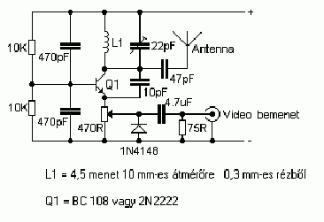

csumi. Légyszi keressétek már meg a rajzoon azt a 4,7µF-os kondit, és mondjátok már meg, hogy mék a pozitiv, és mék a negativ odlala. nincs kijelölve :S

Amelyik a bemenetről megy az a pozitív a másik a negatív.

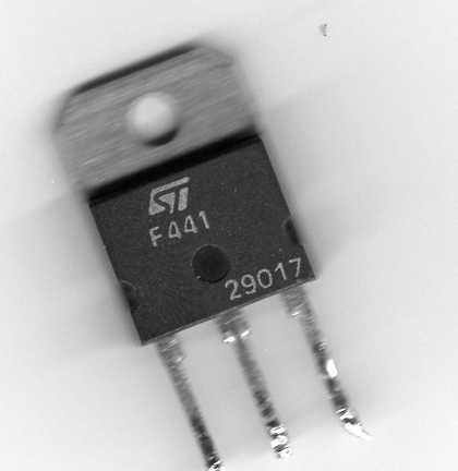

találtam itthon 2 tirisztort a szemen felakadt mikor mgláttam h mit tud mit tudnák belőlük csinállni?
te ez biztos? Énmost olvasgattam véletlenül, egy topicot, és ott azt irták, hogy bipoláris a kondi.
A rajz szerint bipoláris ....megj: lehetséges is
Szerintem IRF441. Ha sorkimenő trafó mellől szedted ki akkor tuti.

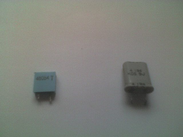

Kiforrasztottam pár alkatrészt a videóból és három olyat találtam, amit még sose láttam .Ezek lennének azok:
Az első az egy KF szürő, amenyire ki lehet venni. A második képen két kristály látható.
Ahogy nem látom, kerámia rezonátor, és kvarc kristály lesz
Csinálnék én jobb képet csak a Sony Ericcson z310i-t nem írta le topi az alkatrészek fotozásában. Ha van valakiknek ilyen telefonja, írja le, hogy kel vele jó képet csinálni nagyon megköszönném!
