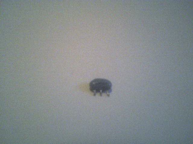

Sziasztok.Most olvastam valami hőbiztosítékról.Itt a képe is.ez ,hogyan működik,ha eléri a megfelelő hőfokot szétkapcsol és kuka,vagy utánna visszakapcsol??
(#) mex válasza zatrok hozzászólására (») Dec 31, 2007 /
Ez a fajta kuka...

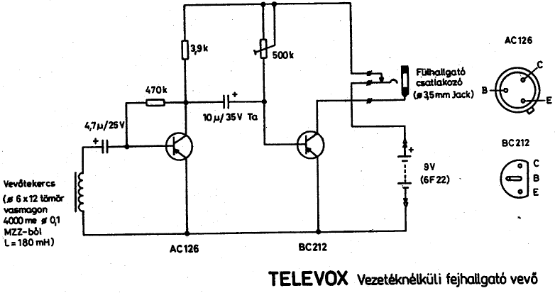

csumi. Légyszi keressétek már meg a rajzoon azt a 4,7µF-os kondit, és mondjátok már meg, hogy mék a pozitiv, és mék a negativ odlala. nincs kijelölve :S
(#) Ricsi89 válasza jdani hozzászólására (») Dec 31, 2007 /
Helló
Amelyik a bemenetről megy az a pozitív a másik a negatív.
(#) zatrok válasza mex hozzászólására (») Dec 31, 2007 /
Ohh.Kössz.Akkor ez POCSÉKOLÁS

(#) jdani válasza Ricsi89 hozzászólására (») Jan 1, 2008 /
te ez biztos? Énmost olvasgattam véletlenül, egy topicot, és ott azt irták, hogy bipoláris a kondi.
(#) kocici17 válasza jdani hozzászólására (») Jan 1, 2008 /
A rajz szerint bipoláris ....megj: lehetséges is

Meg szeretném építeni a HobbyElektronika 1997/5-ös számának 163. oldalán levő "TELEVOX Vezetékvélküli fejhallgató vevő" nevű kapcsolását.
(Csatoltam)
Kőne' hozzá egy AC126-os tranzisztor.
Sajna nem lehet kapni.
Tudnátok nekem másik alkatrészt mondani amivel helyettesíteni lehetne?
Köszi szépen
(#) kocici17 válasza vtsoftware hozzászólására (») Jan 3, 2008 /
Az ac 126 egy öskori germánium pnp kövület, már tényleg egy csoda hogyha valahol van.
Eböl következik, hogy az aktuális kapcsolásba minden középszerü hangfrekis Ge PnP /germánium pnp tranyo használhato.
Persze némi árértelmezés után / átértelmezés= a germánium és a szilicium tranzisztorok szaturácios feszültsége nem azonos/ / ezért a megadott munkaponti értékek nem egyformák/ használható a silicium tranyó is.
Megj: ki kell számolni, hogy mekkora ellenállás, kel, a t1 bázisosztoján, hogy ki is nyisson a tranyó, ha silicium tranyot használsz helyette.
(#) Medve válasza vtsoftware hozzászólására (») Jan 4, 2008 /
Nem semmi ez a Hobbi Elektronika (a lapra gondolok), hogy '97-ben még leközöl kapcsolást Ge-tranzisztorral. Szerintem IC-vel készítsd el, egy LM386-tal jobbat csinálsz!
