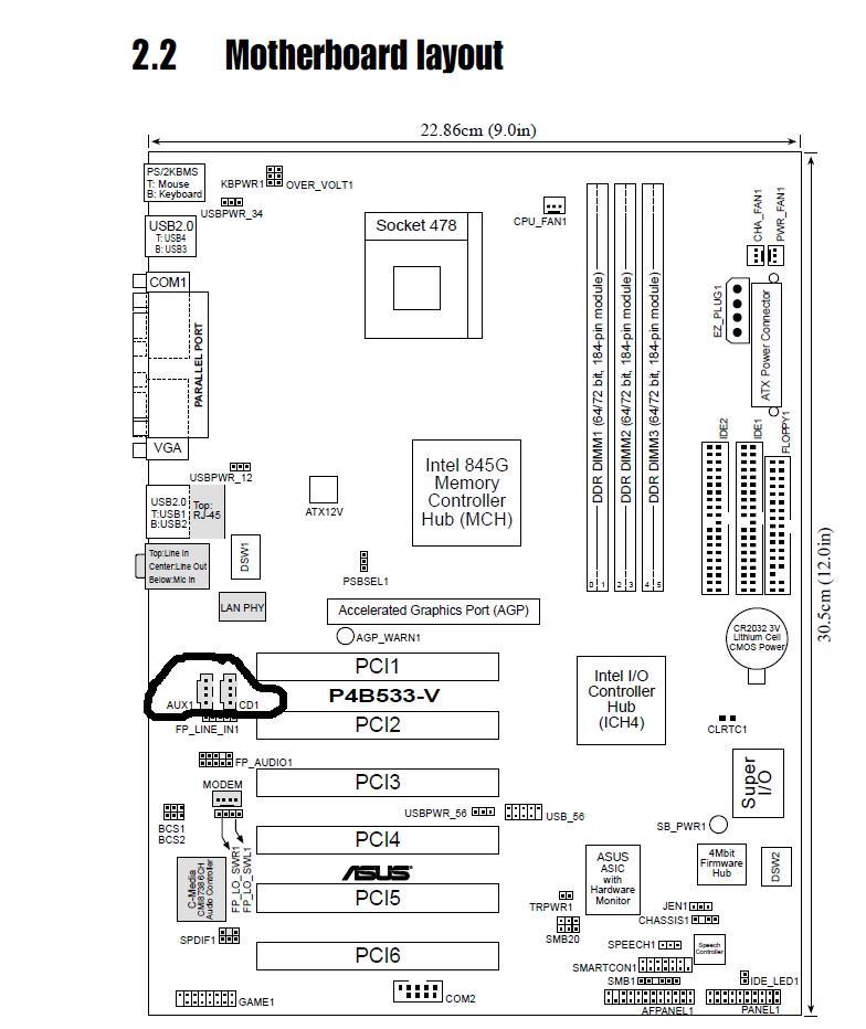

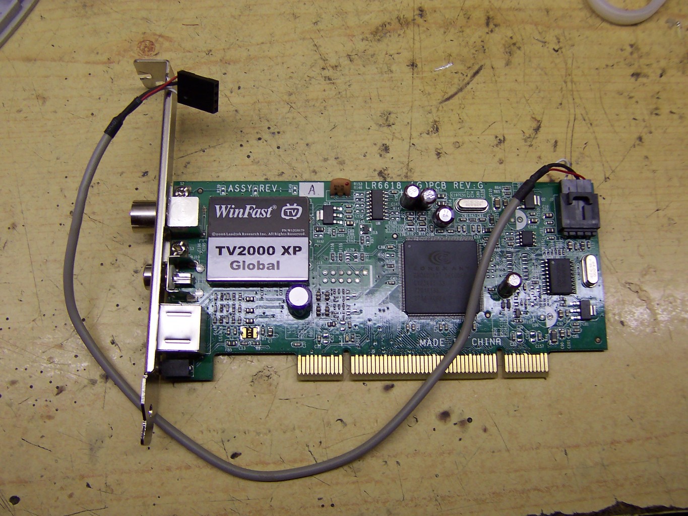

(#) mraulajos hozzászólása Márc 15, 2014 /
A képen látható TV tunert szeretném berakni asztali gépembe, de nem tudom azt a kis vezeték csatlakozót hová rakjam.? alaplap ASUS P4B533-V
(#) laszlokunstar válasza antikzsolt hozzászólására (») Márc 15, 2014 /
Esetleg?
(#) antikzsolt válasza laszlokunstar hozzászólására (») Márc 15, 2014 /
Azt érdemes kikapcsolni. Én megtettem.
(#) mate_x válasza zsoltee0001 hozzászólására (») Márc 15, 2014 / 1
Okozhatja ezt például az egér is. Érdemes kikapcsolni, hogy ne ébreszthesse fel a gépet.

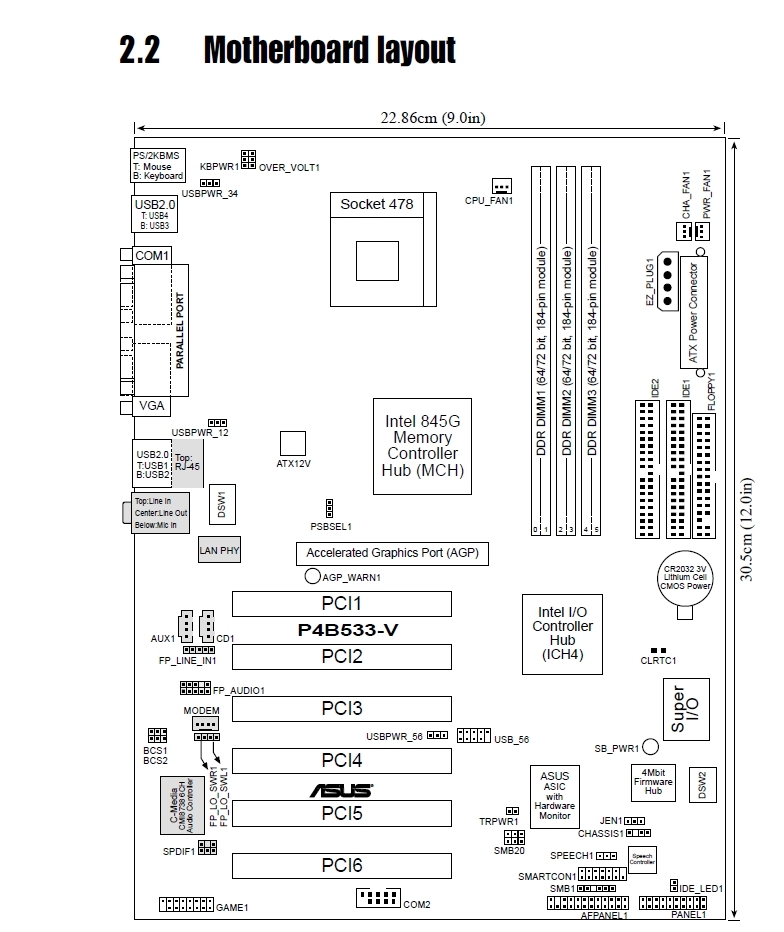

(#) mraulajos válasza (Felhasználó 15355) hozzászólására (») Márc 15, 2014 /
A képen be jelöltem, egy ilyen csatlakozót találok, ahová a CD író is csatlakozik. Felette van egy fehér csatlakozó alj, abba be rakhatom, vagy az más.?
(#) hobbielektro válasza mraulajos hozzászólására (») Márc 15, 2014 /
az alaplapon a CD1 jelölésűbe dugd bele vagy az AUX1 jelölésűbe azok a hang bemenetek és jó lesz ha valami nem jó írj nyugodtan
szia
ide kell a képen a bejelölt részbe
(#) mraulajos válasza hobbielektro hozzászólására (») Márc 15, 2014 /
Hálásan köszönöm, egy értelmű. Próba!
Be raktam a TV tunert a gépbe, a kis hangkábelt a bejelölt helyre. Ez a tuner egy másik gépben volt, más típusú alaplapon. Nem akar működni. Mikor megnyitom a programot/lejátszót, próbálom a csatornát keresni, állandóan lefagy a gép. Kell valami illesztést csinálnom ehhez az alaplaphoz?
(#) tiggersoft válasza mraulajos hozzászólására (») Márc 15, 2014 /
Ha jól láttam a képen akkor BT chip-es a kártya. Sokat szenvedtem pár éve egy hasonlóval. Telepíts hozzá egy btinstall nevű kis progit. Nézegetőnek és felvevőnek pedig az iuvcr vált be nekem(okosítva).
