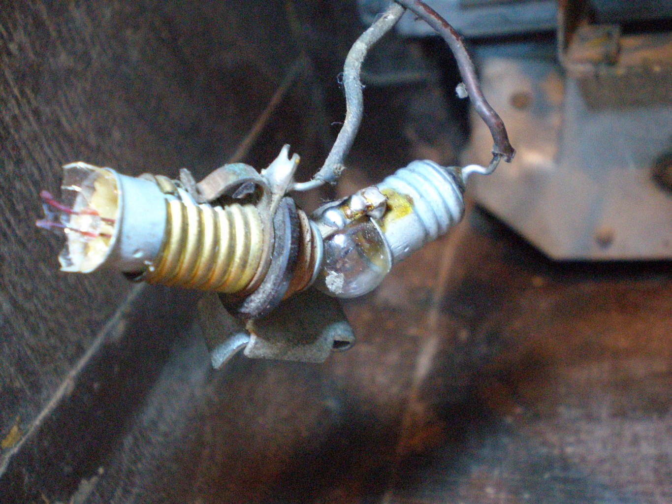

(#) elektroncso hozzászólása Márc 16, 2014 /

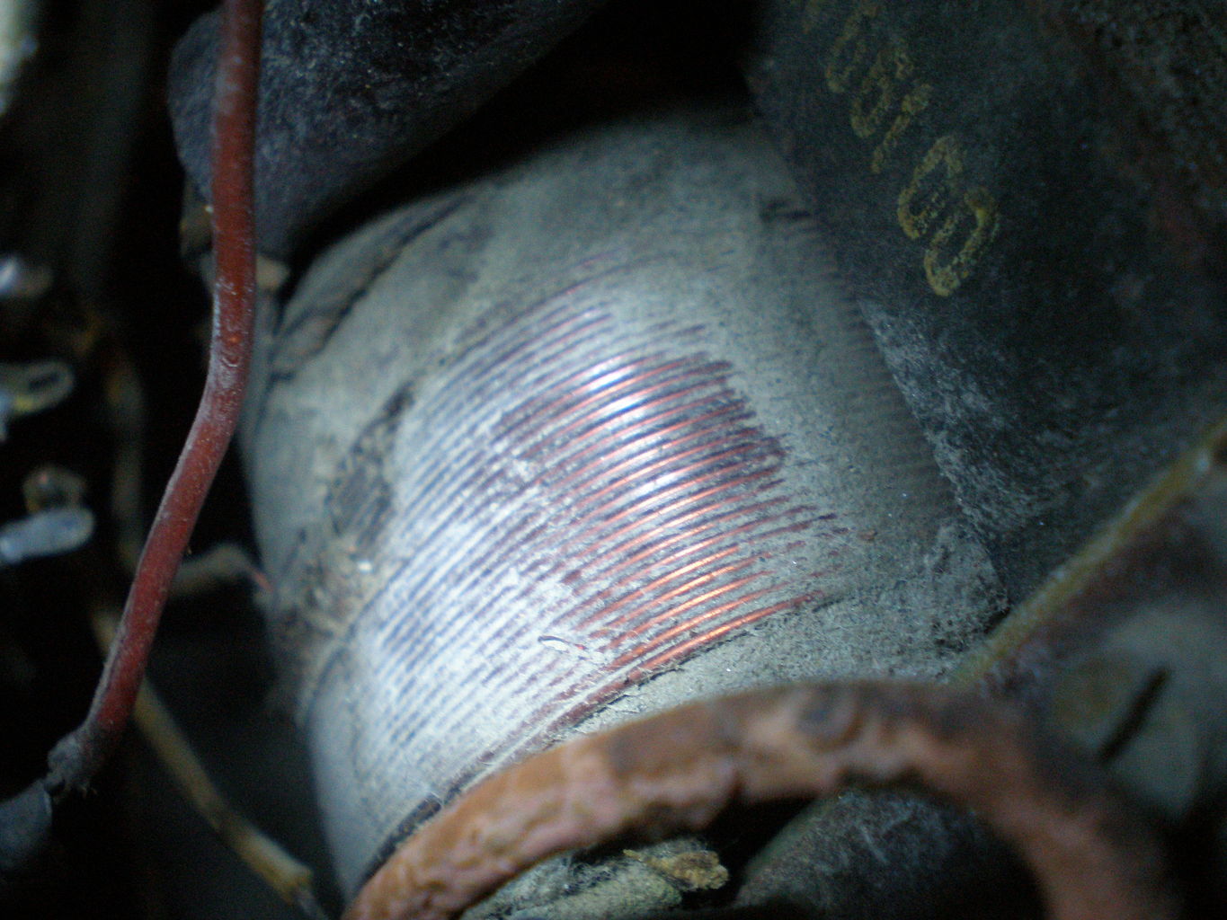

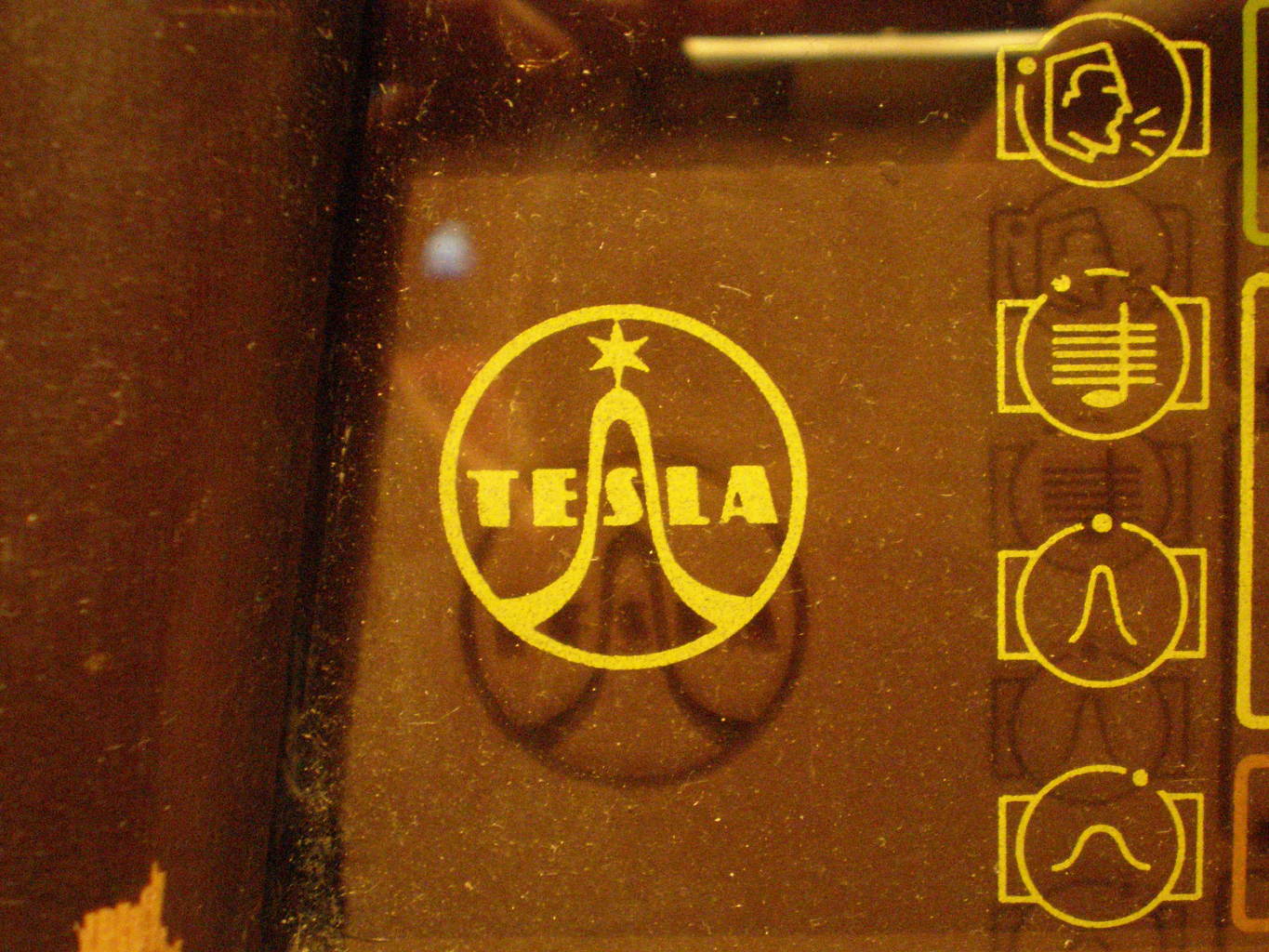

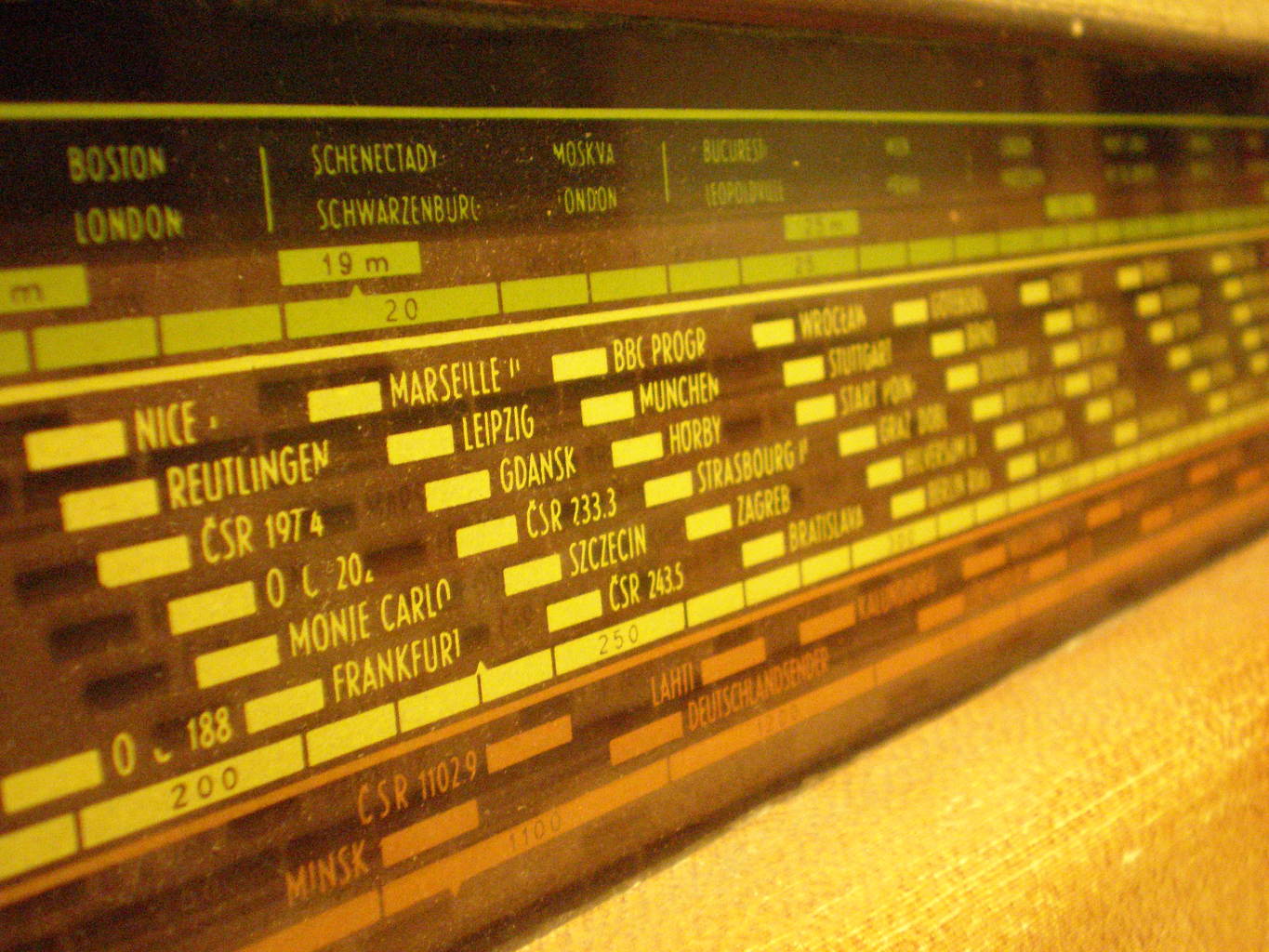

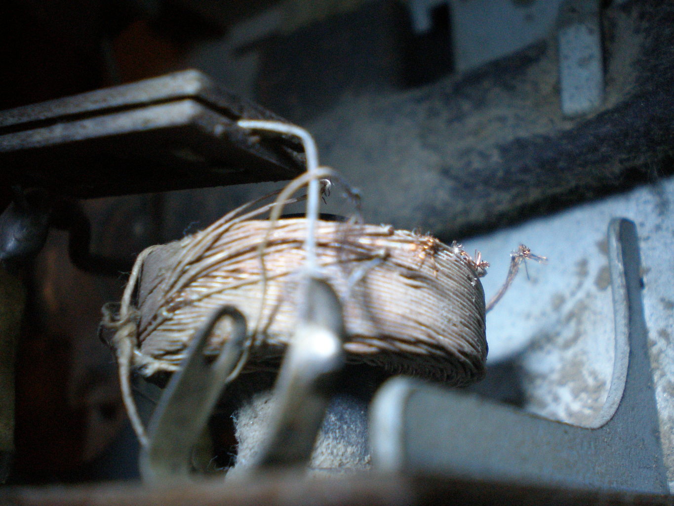

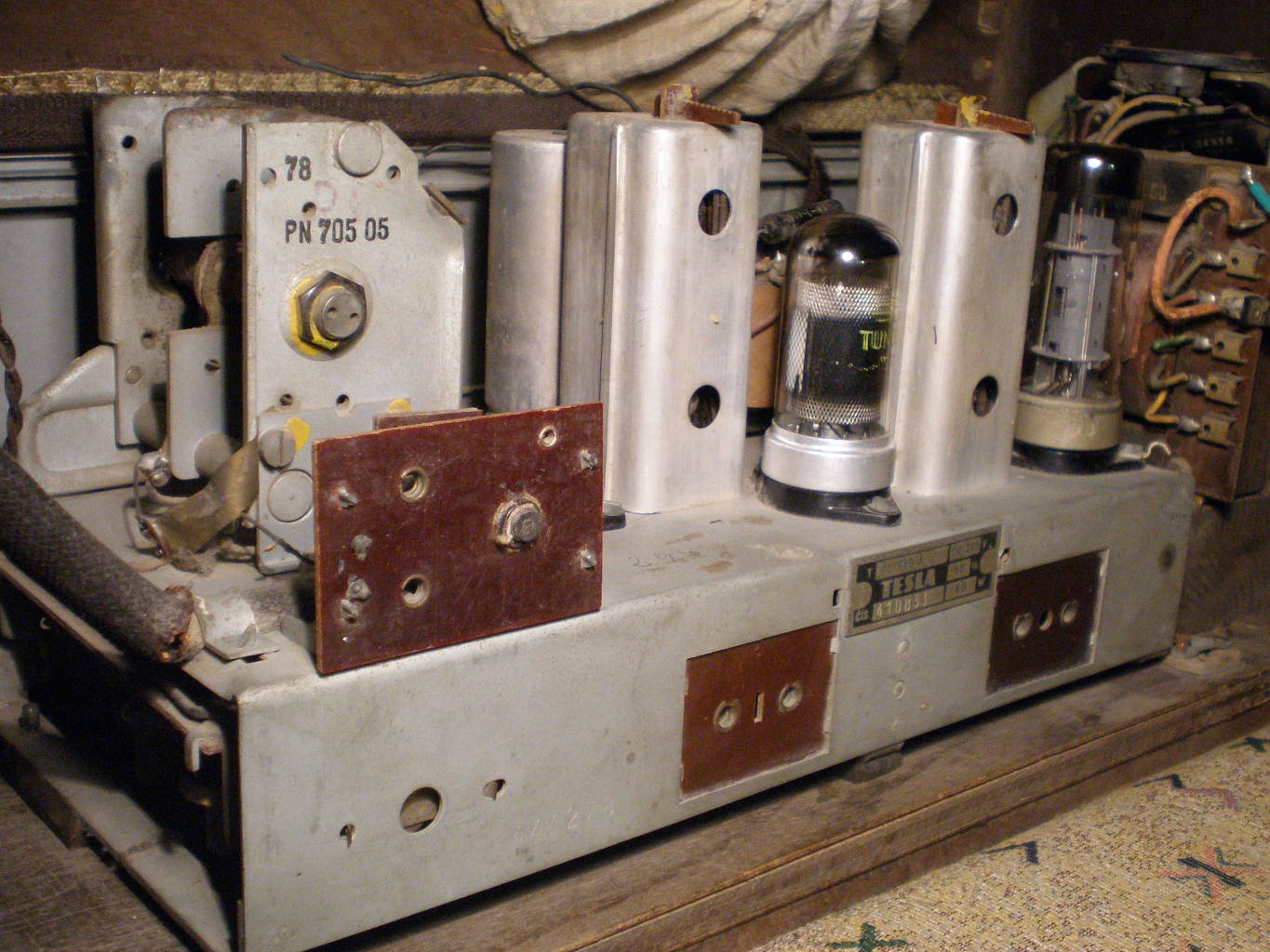

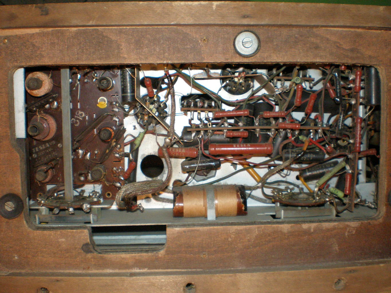

Sziasztok Dalibor fantázianevű Tesla gyártmányú rádiómat vizsgálgatom. Egyszer csak felordítottam. Az antennaköri tekercsbe belekóstolt egy egér. Sajnos nem tudok másikat tekercselni. A trafóról is mintha hiányozna a külső szigetelés. A skálaizzó is érdekesen van megoldva (nem a törésre gondolok). Lesz még ezzel munka. Túl vagyok a monitoron, van időm most már, nekiállok. Később teszek majd fel képeket a rádióról is, de pont lemerült az elem a fényképezőgépben(most töltődik).

(#) elektroncso válasza elektroncso hozzászólására (») Márc 16, 2014 /
Az ígért képek:
És még kettő:
A foltot a szövetből mivel lehetne eltüntetni?
A hozzászólás módosítva: Márc 16, 2014

(#) Janó bácsi válasza elektroncso hozzászólására (») Márc 16, 2014 /
Nem kell mindjárt megijedni! Amit antenna köri tekercsnek mondasz, az a KF szívó, ma már nincs jelentősége, semmi baj, ha nem működik. De meg is lehet csinálni, kiveszed, letekered a hibás meneteket (megszámolva!) majd megtoldod, egy kátrány cseppel szigeteled a forrasztást, és visszatekersz annyi menetet, amennyit leszedtél. Nem baj, ha nem sikerül kézzel a "méhsejt" forma. A tetejét szintén kátránnyal, méhviasszal lehet rögzíteni.
A skálaizzóval az a helyzet, hogy nem volt a "Mester"- nek 6.3V-os skálaizzója, és ezért 2db3.5V-os zseblámpa izzót kötött sorba. Vissza kell állítani egy izzóra. Külföldi készülékeknél gyakran fordul elő, hogy a trafó tetején levő fűtés tekercse a jobb hűtés miatt nincs külön burkolva, ez valószínűleg eredeti. De be rakhatsz két kis prespán, karton csíkot a vasmag és a tekercs közé a biztonság kedvéért, a tetejét, meg az alját szabadon lehet hagyni.
A szövetből a foltot leginkább langyos ecetes ollóval lehet kivenni. Új selyem kell.
Bízd meg Anyát, hogy a turiba keressen valami hasonlót.
Jó kis gépet lehet ebből csinálni. Üdv.

(#) elektroncso válasza Janó bácsi hozzászólására (») Márc 16, 2014 /
A kondenzátor nem észhez tér, hanem feltöltődik, és ilyenkor nem lehet ohmos ellenállása.
Azt tudom, arra gondoltam hogy először lemegy párkiloohmig utána megy fel végtelenbe. Eddig csak olyat tapasztaltam hogy valamennyiről felmegy végtelenig. Viszont találtam 3 merev zárlatos kondenzátort. Műanyagcsöves kátránnyal lezárt kondenzátorok, ezeknek a tokjába építek be modern kondenzátorokat. Lemértem a csövek fűtőszálát, mind ép.
Elindult a tápegység, egyenlőre különválasztva a rádiótól. Gyönyörűen felizzott az AZ12-es, és megjelent a kimeneten a 230 volt egyenáram. 60 éves technika elsőre elindult.
(#) gkari válasza elektroncso hozzászólására (») Márc 16, 2014 /
A szűrőelkó(-k)at párszor "formázd" (tölteni, majd hagyd terhelés nélkül leürülni), mielőtt tartósan használod-eközben nem árt szemüveget viselni!
(#) elektroncso válasza gkari hozzászólására (») Márc 16, 2014 /
Igen ezt párszor eljátszottam.Viszont gond van. A trafót az AZ12-sel visszaszereltem a sasszihoz. Először csövek nélkül kapcsoltam be, a feszültség el is érte a kellő szintet. Lemértem a csőfoglalatokon a fűtőfesz meglétét. Kikapcsoltam, megvártam amíg az anódfesz 10 voltra süllyed, behelyeztem a csöveket a varázsszem kivételével, majd bekapcsoltam. Felizzottak a csövek, majd azt vettem észre hogy leesett a feszültség 40 volt környékére, már keresni kezdtem, jó helyen vannak e a csipeszek amikor az egyenirányító csőben villant valami. Azonnal áramtalanítottam a készüléket. Nem a fűtőszál égett ki hanem valami áthúzott, szerintetek mit csináljak, hogyan tovább?
Kivettem az egyenirányító csövet, így nem jut a rádióra anódfeszültség. A csövek szépen felfűtenek.
Több dolog lehet. A legvalószínűbb hogy áthúz az egyencső, de lehet valami anódzárlat is a készülékben. Módszeresen le kell választani az anódfeszt az egyes fokozatokról, talán úgy megkereshető a hiba. Ne az összes csövet dugd be egyszerre, hanem először csak a végcsövet, és ha az megy akkor a többit sorba. Az AZ12-őt is tudod helyettesíteni ideiglenesen két diódával (pl.1N2007) csak még sorba kell kötni vele egy 1-2 K ohmos ellenállást, hogy ne legyen túl nagy az egyenfesz.
