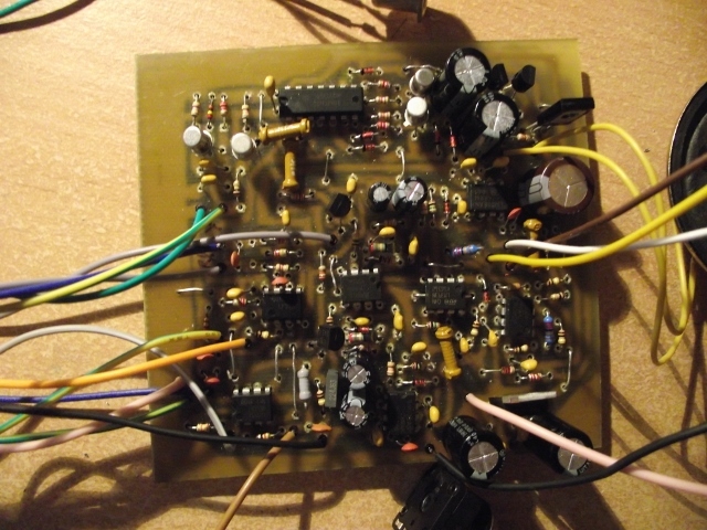

Nem még nem nyírtam ki a gépet azért arra vigyázzok. Nem lehet hogy azért nem működik a Tgsl-m mert rosszul kötöttem be a potit. Kérdés az egyik poti lába nem megy sehova a nyákon csak egy petty az így jó? de azért kösz hogy aggodtok értem.

1 A nyákot Te csináltad? Ellenőrizted (fény felé, nincs repedés, alámarás stb) Banális, de nem keverted össze a nyák és az ültetési oldalt, stb? 2 Biztos működik a nyákterv alapján? 3 Alkatrészek jók? (fogj egy ültetési rajzot és keress meg a nyákon pipálj ki minden alkatrészt, ICk, tranyók lábkiosztását ellenőrizd)
n csináltam a nyákot.
nem nem kevertem össze a két rajzot. Elméletileg működni kellene mert innét kaptam a doksikat és müködött. Engem akkor is az érdekelne hogy lehetségese-e hogy az begyik poti lábán nincs semmi csak van.az egyik 100k poti az lm 393-as ic-nél.

igazad volt probléma volt a j 107 el és találtam egy hibát is az alaplaba de így sem akkar menni.és csak olyan alkatrészeket tettem bele amik írva voltak.lehet hogy az elektrolit kondik közül valamelyiket fordítva tettem be?

Én ilyen esetben, átnézek minden alkatrészt, lábkiosztást, értéket. megnézem nagyítóval a forrasztásokat, ügyelve arra is, hogy véletlen nem folyattam-e össze valamit.
Ha már biztos hót ziher, hogy minden jó, akkor elkezdem megnézni a tápfeszültségeket, indulva a tápegységtől. Megnézem az IC-k tápját, meg ahol tudom, minek kell lenni. Ha ez is jó, akkor nézem, hogy megy e az oszcillátor, megvan e a kapuzójel, és mi van a bemeneti erősítőn, mi van a fetek után...de ezekhez oszcilloszkóp kell. Az se ártana, ha Te tennél fel képet mindkét oldalról.

az baj hogy a potikat mozgatva vagy egy kicsit ütögetve hangot ad a Tgsl? sőt ha átkapcsolom a fémválasztóját egy folytába jelez. a potit mindegy hogy hogy kötöm be? A hozzászólás módosítva: Márc 16, 2014
Nem mindegy a potiknak három kontaktusuk van a sematikus rajztból meg tudod nézni hogy szálanként hová megy a föld kiegynél geb nél csak 2 szál van bekötve ezt a panelon látod a potin meg úgy kötöd be hogy a közepét össze kötöd valamelyik szélével az lesz az egyik a másik meg a másik széle ilyen egyszerű aztán ha valamelyik poti fordítva működne akkor a 2 szélén megcseréled a drótot a közepe az mindig a közepe marad a geb potinál meg a 2 szálat fordítod meg ha fordítva működne

Akkor valamit nem jól csináltál mert semmilyenen pozícióban sem sípolhat, ellenőrizni kell hogy a panelon nincs e rövid zár , nem ér e össze a forrasztás az íc jól vannak beletéve az elektrolit kondenzátorok polarizáció helyesen vannak beleforrasztva az ic lábak rendesen be vannak forrasztva tehát az egészet ellenőrizd le ------------tegyél fel róla fotót lehetőleg több pozícióból és jó minőségűt azt jobban tudunk segíteni mert te nem jól csináltál valamit mert a kapcsolás jó
így néz ki .
ha valaki talál valami hibát az szóljon.
itt a többi kép.
Lementem aztán megnézem mert akkor tudok nagyítani de a kondik kerámiának néznek ki lehet ránézésre tévedek de sípólni attól még nem szabadna naki
Nem mindenhová . sípolni azért még nem szabadna neki ---- nézd át a nyákot nagyítóval hogy minden jó e sajnos kinagyítani nem tudtam mert lepixelesedik ahol tettem fel 3 képet az utolsónál látod hová kellenek a fólia kondik azok a fehér kis téglaalapúak

megpróbáltam jobb minőségben feltenni.
A kapcsolót nézd meg hogy annak melyik a közepe már mint találkoztam olyannal is hogy a széle volt az

A harmadik képen lévőt én csináltam.Itt a fórumon van fent több kép róla. Nekem sem működik normálisan az 5%-os ellenállásokat kicseréltem 1%-osra,össze is párosítottam az ellenállásokat meg a kondikat és úgy sem lett jó.Mateatek is ránézett és ő sem találata a problémát.poti és poti vezeték érintésre is jelez.Azóta megépítettem az SMW-t és tökéletesen működik,lehet egyszer még nekiállok a TGSL felélesztésére. |
