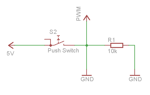

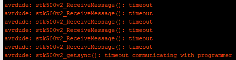

(#) whit33r hozzászólása Márc 21, 2014 /
Sikerült egy Arduino mega-t rövidre zárnom, valószínűleg a képen látható módon.(Eggyel sikerült mellédugnom breadboard-on a gnd-t így gombnyomásra rövidzárat csináltam)
Valamelyik alkatrészből kijött a működtető füst is.
Arduino továbbra is bekapcsol, ON és a "L" led világít, reset gombra reagál. (feltételezem fut rajt a program). PC felismeri és látja, viszont programot nem tudok rá írni.
A képen látható üzenetet kapom ha felakarok tölteni rá.
Vajon lehet valamit kezdeni vele, vagy kuka?
(#) Kera_Will válasza whit33r hozzászólására (») Márc 22, 2014 /
Talán körbe kellene mérni a panelt, tápfeszültségek megvannak?
Jobb esetben csak az 5voltos stabilizátor ment tönkre, igaz ha nem szakadásként akkor lehet a uC is megkapta a 5V feletti tápot akkor az is kuka ...
Ha USBről tápláltad akkor talán túl élhette , feltéve ha a PCd USB portját sem rántotta maga után az arduino panelen lévő tápfesz rövidzárja. Akkor USB portjaid 1 része is felejtős lesz.
