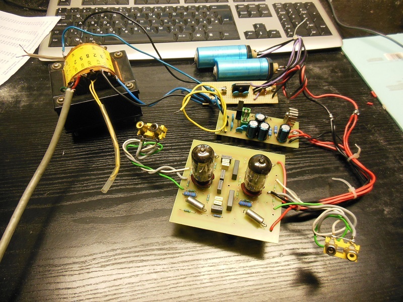

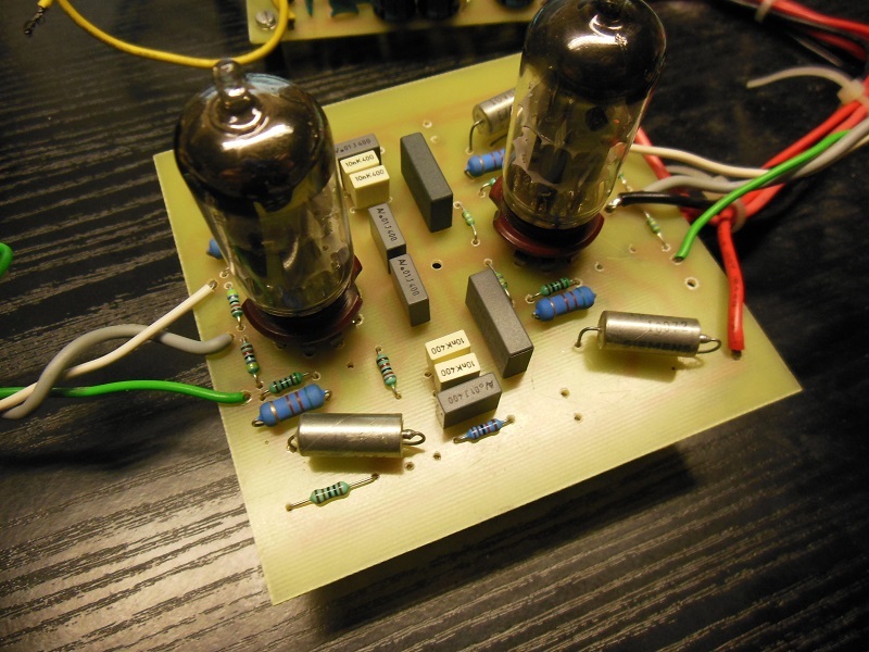

Nos elkészültem. Jóhír, hogy nem robbant fel. Járrattam vagy 5 percig.
Csatolok pár képet, lenne több kérdésem is. Azért vannak a képek, hogy meg tudjátok előzni a kérédéseim. De csak módjával, nehogy kihulljon a hajam.
- A nagyfesztáp groundját hová kössem a tápra? Direktbe a földre?
- A fűtés tápjának tekercsközépelágazását kössem földre?
- Az erősít groundját hová kössem födre?
- Az erősítő groundját kössem a végerősítő, lemezjátszó testjére?
Megtennéd CHZ hogy felsorolod a csőkivezetések lábszámát, hogy mit kellene mérem..?.
Egyéb mérési pontokba is, ha segitenél. Én már dobtam egy sört, köszi a segítséged.
Amugy jól megb@szott a 30k ellenállás zászlója, mikor kikapcs után megnéztem milyen meleg
A hozzászólás módosítva: Márc 18, 2014

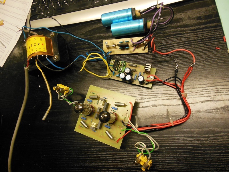

(#) q765 válasza q765 hozzászólására (») Márc 18, 2014 / 1
További képek.
(#) CHZ válasza q765 hozzászólására (») Márc 18, 2014 / 1
Nem figyelsz, mondtam hogy nem kell az ellenállásokra semmi, csak ártasz vele!
Fűtés vezetékét is említettem hogy kösd be, sodrott merev vezeték előny, a GND hez odaszorítva.
Ez így nagyon kusza.
1,6 kivezetés 100-110V, 3,8 kivezetés 2-2,5V, de ez ott van a nyákterven a foglalatra írva, hogy melyik számú kivezetés milyen elektróda, nézd csak meg!...
DC fűtésed van, akkor nem kell középpont a trafóról, de még a táp felén földeld a fűtést a táp földjéhez, 2x 100ohm ellenállással, de közvetlenül sem, lesz probléma. Ehhez a kapcsoláshoz nem kell megemelni, mivel a csövek katódja alacsony DC-én vannak.
A táp központi földjét kösd a kimenti GND hez ez a pont mehet a dobozhoz is.
A lemezjátszó különálló földje megy a doboz vázához.
(#) q765 válasza CHZ hozzászólására (») Márc 18, 2014 /
250VAC megy be a nagyfesz tápba, és 247VDC jön ki belőle terhelve. Ezzel az analóg vacakkal mértem. Nincs jó multim, kalibrálgatom mindig az etalonhoz. Vennem kell majd egyet.
Szóval kb. értékelt mondtam most.
Ez rendben, jöhet a többi mérés.
Szedd le azokat a zászlókat és rakd be az ellenállásokat normálisan!
Kettő ellenállásból kellett megoldanom (10K+20K) a 30K-t. Csak 2 darab 33k találtam itthon. Elmentem itt boltba, ők sem tudtak adni. Viszont kaptam 0,01µF foliákat. Ezért is tudtam megcsinálni.
Fűtés vezetékét tegyem le groundra?? Vagy csak azt mondod, hogy vigyem közel mellette, szigetelve?
A trafó földjét rakjam le a korrektor kimeneti részén a groundra?
Bocs hogy értetlenkedek.
Igy hirtelen melettem, csak 22K, meg 47K látok 2W-osban.
