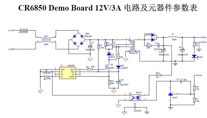

Szia, nem hiszem hogy jó lenne, mert nekem a rajzon a bemenetnél két külön álló tekercs van, amit linkeltél ott 1 tekercs van csak, igy nem tudom kiszámolni a pontos menetszámot.

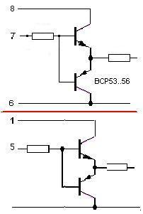

A lustább félvezetőid miatt nézd meg a gate képet a szkópoddal, mit látsz 60 kHz-en pl.
Fel és lefutáskor mennyire meredek a jel és különbséget tehetsz. Komplementer tranyókkal leküzdheted ezt az akadályt. Mellékelek egy 100 kHz körüli ábrát a sima IC-s, ill. tranyós meghajtásról, ott láthatod, mekkora gond a nagy gate-kapacitás. Ezt modellezheted pl. 10 ohm és 2..3..5..8 nF-os kondikkal is, szép négyszögjellel meghajtva és rögtön rájössz, mi a pálya.
Jó, az amit linkeltem.Ismerem ezt az IC-t.A segédtáp 7-9 menet szokott lenni.
Ez bevált,működik nézd át.
Akkor ha jól értelmezem, ezen a kapcsoláson is a trafó menetszámait használhatom igy: ?
A trafó 1-es 2-es tekercse 18 menet 3-as 4-es 9 menet a kimenet pedig 6 menet ?
Úgy értelmezd, hogy a primer 2x18 menet, de szerintem elég durva (kevés is..) az áttétel miatt..
Akkor segitsen már valaki hogy mégis hány menet szám lehet a trafón, ez a kapcsolás is müködik, egyik ismerösömnek megvan gyáriba és megy szépen, át lett nézve a gyári kapcsolás ezzel a kapcsolással, és egyezik de a trafó menetszámát azt sajna nem tudom, találtam egy ehez hasonló rajzot csak egy kicsit különbözik a kapcsolás az IC miatt, de a többi az ugyan az szinte, ott felvannak tüntetve a trafón a menetszámok, azokat a menetszámokat alkalmazhatom annál a kapcsolásnál amelyiket megszeretném csinálni?
Ha jól értelmezem a trafón a menetszámokat igy vannak: 1-es 2-es 56 menet, 3-as 4-es 9 menet, 5-ös 6-os 8 menet.
Ez már szebben hangzik...
.. de azt jó lenne tudnod, a freki is ugyanaz-e, amit te állítasz be, stimmel-e a vas, légrés.A primer "felek" közé kell tekerned a szekundert, a segédtáp mehet legfelülre (gyári trafók..). Kaptál egy linket nemrég a számításra, nézd meg azt is, milyen menetszámadatok vannak kb.. Az áttétel még mindig nem a legjobb, 56/8 ( 7?) vagy 2x56/8 (14) ? nem mindegy... Kb. 150 volt/15 volttal is 10, neked pedig? melyikkel számolsz? A hozzászólás módosítva: Márc 16, 2014

A kicsire 0.2T-vel is kellett 50 menet, nem nagyon tudtam kisebb szórt kapacitást elérni. A nagyon 30 menet van, szoros csatolással, 0.18T Ezzel remekül működik 52 kHz-re sikerült belőnöm a rezonáns frekit. Néztem az S-G jeleket, 50 kHz-ig még talán elfogadható, de 100 kHz környékén már botrányos, ki fogom próbálni a tranyós meghajtást. Kösz ! Idézet: „A pc-s trafókba pedig tegyél légrést, mert azok nem erre valók.” Én még ehhez hozzátenném,hogy ha így teszel "kokike28" akkor csak a ferrit közepébe készíts légrést (pl:sarokcsiszolóval) ne az egész keresztmetszetbe tegyél be valamit. A hozzászólás módosítva: Márc 16, 2014

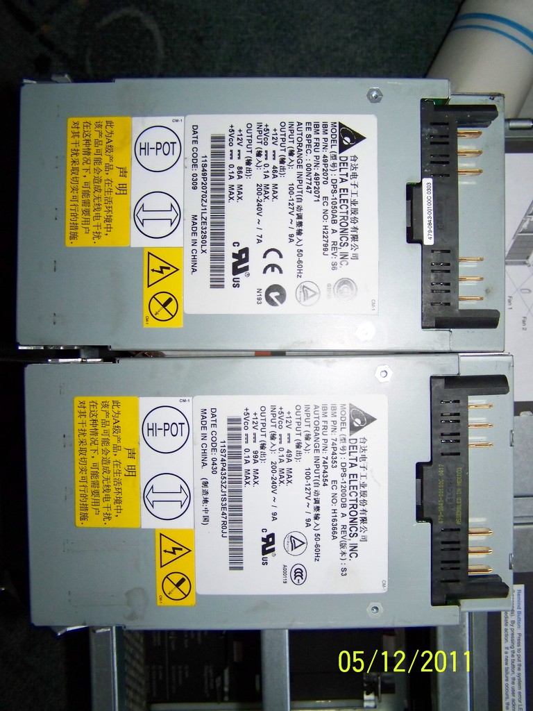

Jó lenne ha tudna valaki segíteni.Van nekem egy Delta electronics DSP-1050AB szerver tápom.El szeretném indítani.csak nem tudom a lábkiosztást. Előre is köszönöm! |
