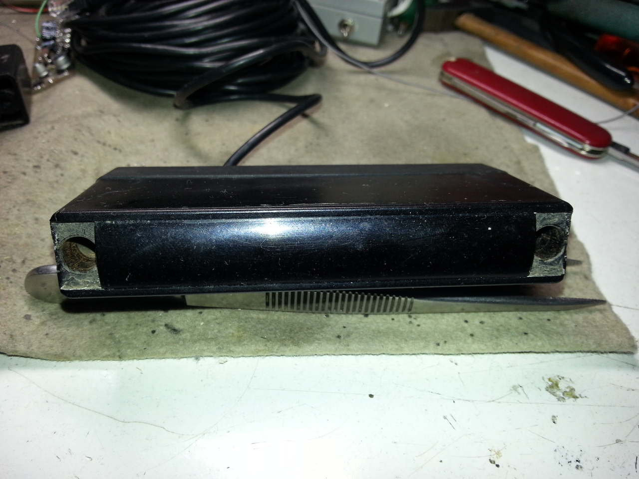

Szia !
Érdedekesnek találtam a méréseidet. Ezek szerint sikerült beazonosítanod z LT-400 bekötéseit és a lézerdiódát meg a fotodiódát is. Tudnál ebben segíteni ? Nekem is van egy ilyen eszközöm. Arra gondoltam ha már blokkolni nem lehet akkor érzékelésre használnám. Ha mondjuk kitakarnám a sugárzó lézerdiódát akkor csak az érzékelővel tudnám detektálni a mérő jelet. Meg tudnád mondani melyik lehet a lézerdióda ebben az eszközben? A felső vagy az alsó ?
Vedd rá a működésre valamivel - teszter, távirányító - és egy telefon kameráján keresztül figyeld melyik optikán "világít". Az lesz az adó.
Köszi !
Sikerült kideríteni , melyik a vevő melyik az adó. Egy tv távirányítóval sikerült működésre bírni, a kisugárzott jelet egy fényképezőgéppel próbáltam detektálni. A távirányító jelére bekapcsolt csipogott, így sikerült kideríteni , hogy az alsó a vevőoptika. Sajnos a kamera képernyőjén nem sikerült semmilyen jelet érzékelni. Talán ebben a sávban nem eléggé érzékenyek. Ha letakarom a felső optikát akkor Így talán tudnám lézer trafi detektálására használni.
Pedig nekem eddig bármilyen telefon kameráján sikerült látnom. Lehet nagyon profi IR szűrő van a fényképező gépeden.
![]() Ha az adó optikát kitakarod valamivel - mondjuk szigetelő szalaggal - akkor simán használhatod detektornak.
Iphonnal tényleg nem látszik
Egy másik telót használok erre.
Kipróbáltam , igazad lett.
Kipróbáltam egy közönséges telefon kamerájával. Világosan látható , hogy emittál az adó része, még az is jól látszik , hogy sokkal nagyobb energiával mint a távirányító. A fényképezőgépen nem látszik a jel , valószínűleg van rajta valami szűrő vagy ebben a sávban már nem érzékeli ezt a hullámhoszt. Köszi innen folytatom .....
