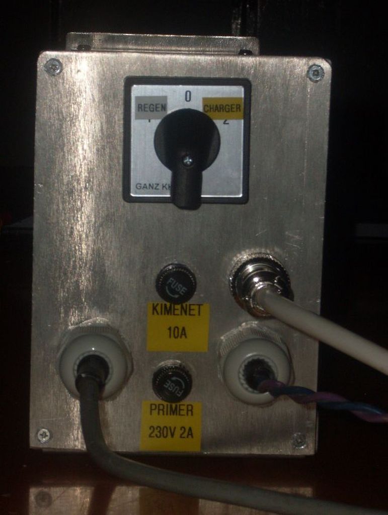

(#) Bakman hozzászólása Okt 20, 2014 / 8

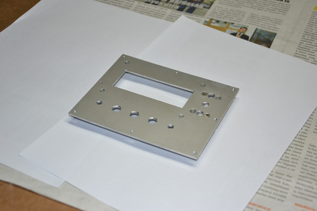

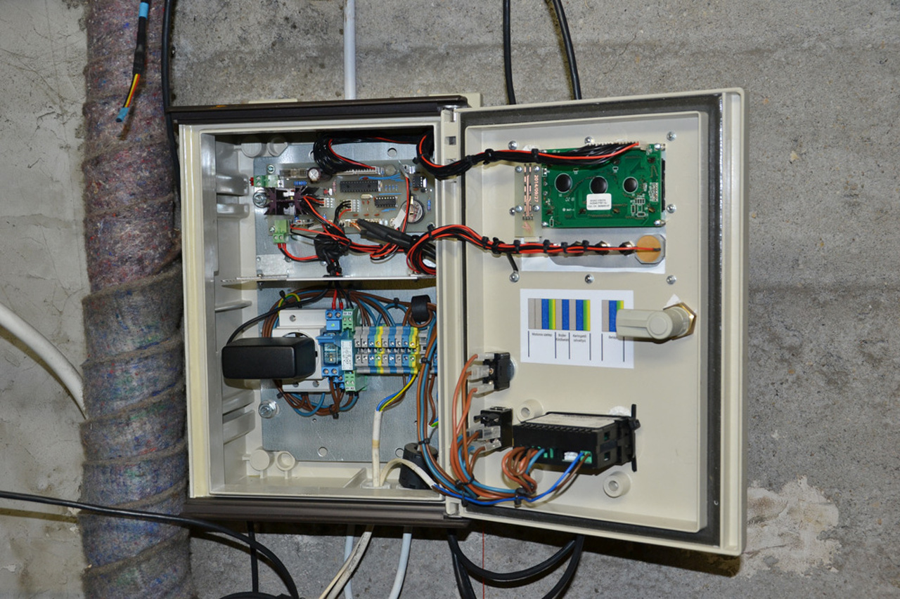

Elkészült az elektromos bojlerbe szerelhető hőcserőlő vezérlője. Ez tulajdonképpen egy két érzékelővel (DS18B20) rendelkező termosztát. Ha a bojlerben lévő víz hidegebb, mint a termosztátban beállított érték és a fűtési rendszerben lévő víz melegebb, mint a bojlerben lévő, akkor a hőcserélő szelepe kinyit, egyébként lezár. Erre azért van szükség, hogy ha hül a fűtési (vegyestüzelésű) rendszerben a víz, ne tudja visszahűteni a bojlerben lévő vizet.
A többi extra, amit tud: Ha valamelyik szonda 5 fok alatt vagy 99 fok felett érzékel, akkor mindenképpen sípol (kis furat az előlap bal alsó részén). Beállítható egy riasztási hőmérséklet is. Ha valamelyik szonda ettől melegebbet érzékel, akkor is sípol. Van egy bemenete, amit a bojler elektromos fűtésére lehet kötni, így tudja mérni azt az időtartamot, amíg az elektromos fűtőbetét áramot kap. A számláló max. 9999 órát képes "észben" tartani. A vicc (és egy hosszabbtávú teszt) kedvéért egy DS1307 tárolja az elektromos üzemidőt, gyakorlatilag RAM-ként van használva. A számláló természetesen nullázható. Van rajta egy harmadik szonda is, az a hőcserélőből kilépő víz hőmérsékletét méri, egyéb szerepe nincs (ki kellett tölteni a négysoros kijelzőt ).
Most elöször csináltam fóliabillentyűzetet a beállításokhoz, használhatónak tűnik a dolog.
A szekrény alsó felében lévő termosztát a keringetőszivattyút kapcsolja. Régóta ez látja el a feladatot, azt már nem akartam kivenni a rendszerből, illetve belekeverni az áramkörbe.
Perpillanat a tesztüzem folyik, a vizes kiépítés egy héten belül lesz kész.
(#) Bakman válasza Bakman hozzászólására (») Okt 20, 2014 / 13
További képek. Remélem nem probléma, nem tartok fenn semmilyen képmegosztó regisztrációt.

(#) Bakman válasza pjg hozzászólására (») Okt 20, 2014 /
Elégnek kell lennie. Ha beindul rendesen a fűtési szezon, hajtva van rendesen a kazán, fázós család vagyunk. Addig pedig rásegít az elektromos fűtésre. Rokonnál még kevesebb cső van a bojlerben és az is működik rendesen.
(#) nagym6 válasza Bakman hozzászólására (») Okt 20, 2014 /
Szép gondos munka.
Ismét egy eset, ami másnak működik, nekem nem. Konkrétan a kijelzőhöz menő vezetékköteg hossza, nekem bezavart több esetben ilyen hossznál. Rövidíteni kellett. De ha itt jó, akkor jó.

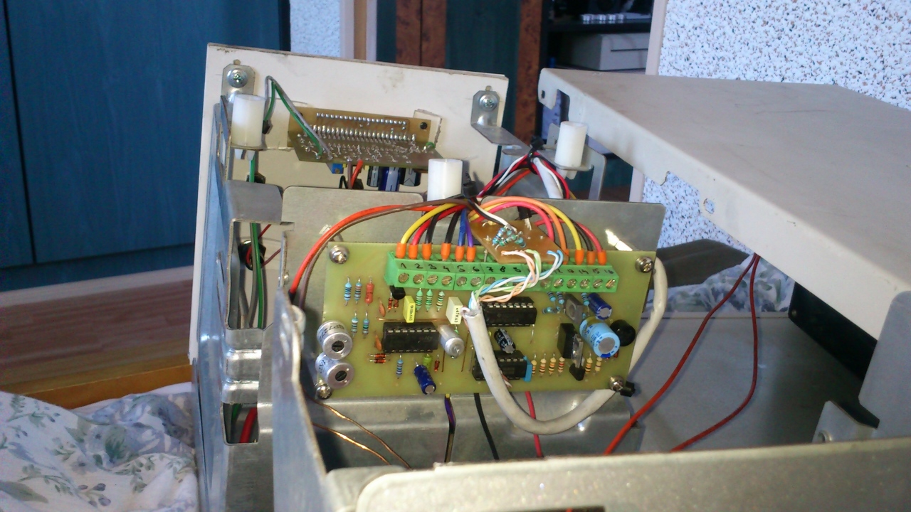

(#) Bakman válasza nagym6 hozzászólására (») Okt 20, 2014 /
Nem tudom, a képen mennyire látszik, az alsó és a felső rész között van egy festett vaslemez, a doboz feneke is az. A kapcsolóüzemű tápegységhez közelítve a kijelző vezetékeit, fellép a zavarás. Ezekívül minden lehetséges helyen 100n szűrőkondik, a 230 V-os bemeneteken pedig ferritgyűrűk.

(#) pont válasza Bakman hozzászólására (») Okt 20, 2014 /
Esetleg képet arról, hogy maga az érzékelő/k, hogyan van/nak beépítve, kérhetnénk? De nagyon profi. Én erre a feladatra külső hőcserélőt és mini plc-t használok.

(#) Bakman válasza pont hozzászólására (») Okt 20, 2014 /
Még nincsenek rögzítve, majd ha a vízszerelő végez, egyébként nem tervezek nagy feneket keríteni a dolognak. A csőre ráfektetem a szondát, tekerek rá némi hőszigetelőt. A bojlert megfúrom oldalról (természetesen csak a külső palástot) a hőcserélő magasságában, kipiszkálok egy kis szigetelést, bele az érzékelő, kitömöm kis ronggyal és kész.

(#) Bakman válasza Birs Alma hozzászólására (») Okt 20, 2014 /
Igen, fólia. Apli 01228 néven fut.

(#) kameleon2 válasza Bakman hozzászólására (») Okt 21, 2014 /
Szia! Nagyon szép kivitelezés. Az egyetlen dolog, ami zavaró - az a dugaljba kötött adapter. Ahelyett egy DIN sínes táp stabilabb lenne. Meanwellből, Finderből van olcsóbb is.

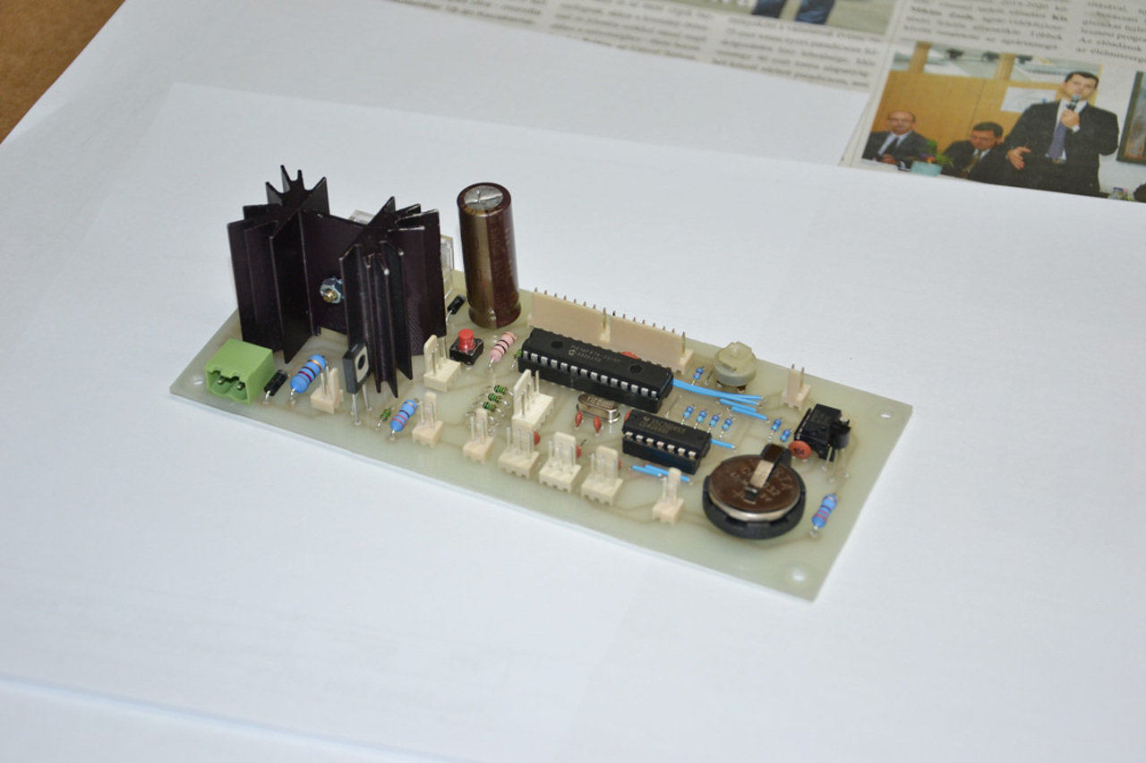

(#) JZoli válasza Bakman hozzászólására (») Okt 21, 2014 /
Nagyon profin meg van ez csinálva! Én is csak gratulálni tudok! Viszont lenne egy kérdésem: Mennyire publikus ez a projekt? (Rajza a processzorprogi, esetleg a panelterv)
