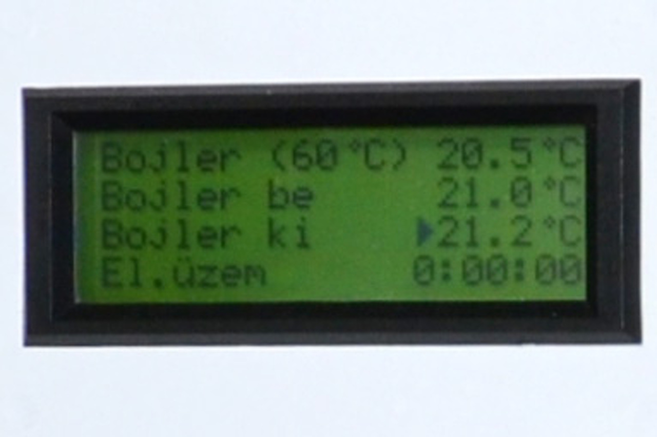

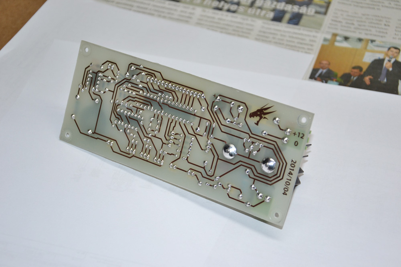

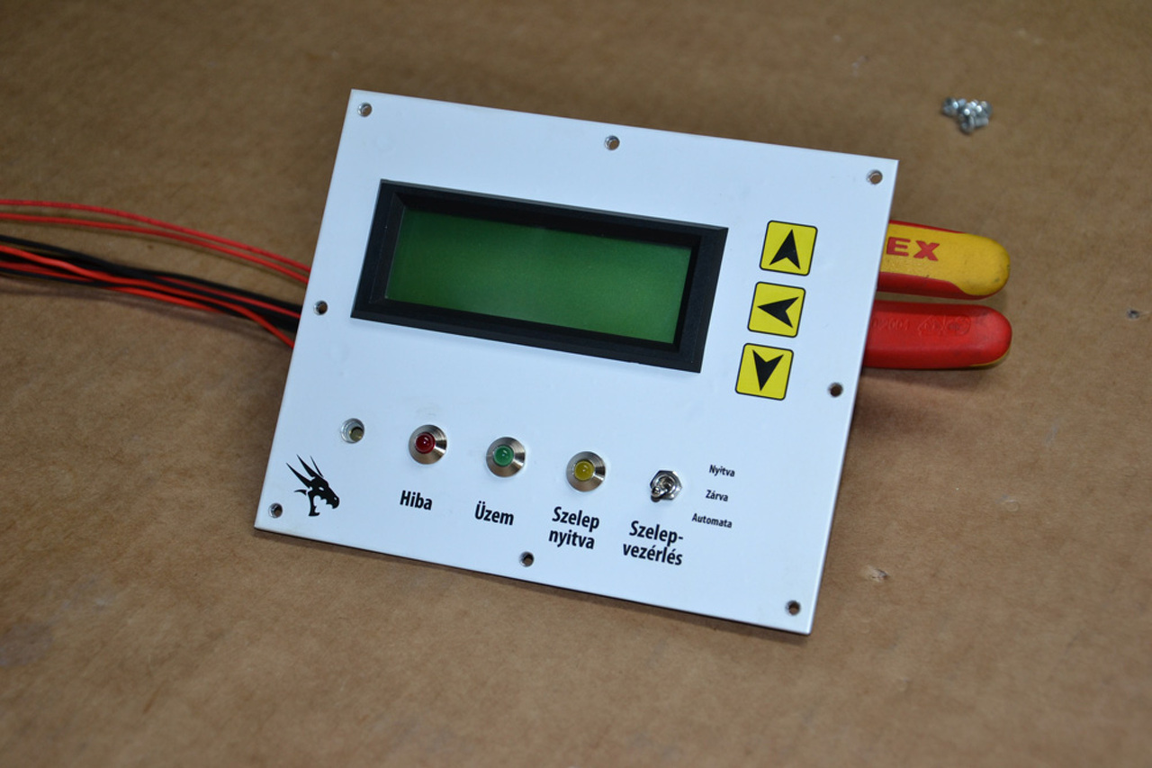

Elkészült az elektromos bojlerbe szerelhető hőcserőlő vezérlője. Ez tulajdonképpen egy két érzékelővel (DS18B20) rendelkező termosztát. Ha a bojlerben lévő víz hidegebb, mint a termosztátban beállított érték és a fűtési rendszerben lévő víz melegebb, mint a bojlerben lévő, akkor a hőcserélő szelepe kinyit, egyébként lezár. Erre azért van szükség, hogy ha hül a fűtési (vegyestüzelésű) rendszerben a víz, ne tudja visszahűteni a bojlerben lévő vizet. A többi extra, amit tud: Ha valamelyik szonda 5 fok alatt vagy 99 fok felett érzékel, akkor mindenképpen sípol (kis furat az előlap bal alsó részén). Beállítható egy riasztási hőmérséklet is. Ha valamelyik szonda ettől melegebbet érzékel, akkor is sípol. Van egy bemenete, amit a bojler elektromos fűtésére lehet kötni, így tudja mérni azt az időtartamot, amíg az elektromos fűtőbetét áramot kap. A számláló max. 9999 órát képes "észben" tartani. A vicc (és egy hosszabbtávú teszt) kedvéért egy DS1307 tárolja az elektromos üzemidőt, gyakorlatilag RAM-ként van használva. A számláló természetesen nullázható. Van rajta egy harmadik szonda is, az a hőcserélőből kilépő víz hőmérsékletét méri, egyéb szerepe nincs (ki kellett tölteni a négysoros kijelzőt ).Most elöször csináltam fóliabillentyűzetet a beállításokhoz, használhatónak tűnik a dolog. A szekrény alsó felében lévő termosztát a keringetőszivattyút kapcsolja. Régóta ez látja el a feladatot, azt már nem akartam kivenni a rendszerből, illetve belekeverni az áramkörbe. Perpillanat a tesztüzem folyik, a vizes kiépítés egy héten belül lesz kész.
További képek. Remélem nem probléma, nem tartok fenn semmilyen képmegosztó regisztrációt.

Ismét egy eset, ami másnak működik, nekem nem. Konkrétan a kijelzőhöz menő vezetékköteg hossza, nekem bezavart több esetben ilyen hossznál. Rövidíteni kellett. De ha itt jó, akkor jó.
A hőcserélő nem az én érdemem, én csak megvettem fenéklemezzel együtt (első kép).
Nem tudom, a képen mennyire látszik, az alsó és a felső rész között van egy festett vaslemez, a doboz feneke is az. A kapcsolóüzemű tápegységhez közelítve a kijelző vezetékeit, fellép a zavarás. Ezekívül minden lehetséges helyen 100n szűrőkondik, a 230 V-os bemeneteken pedig ferritgyűrűk.

Szia. Nagyon jól néz ki. Azt had kérdezzem meg, jól látom, hogy valamilyen fóliára van nyomtatva az előlapon a felirat? Az milyen fólia? Kösz.

Nagyon profin meg van ez csinálva! Én is csak gratulálni tudok! Viszont lenne egy kérdésem: Mennyire publikus ez a projekt? (Rajza a processzorprogi, esetleg a panelterv)
