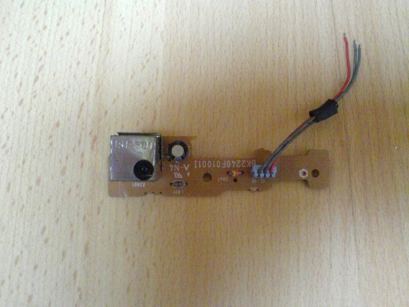

Ilyen infra vevőt honnan lehet kibontani? Mer régi videóból szedtem ki de az egy fém tokban van egy IC-vel és csak 2 lábú az az érzékelő de a fémből 3 láb jön ki 5V GND REMOTE
Ezt most nem teljesen értem.... Képet kérhetünk?
Elnézést a minőségért...
Ami a fém tokon belül van abból jön ki 3 "vezetősáv" ami be van forrasztva a másik panelba és ez a 3 sáv az 5V GND REMOTE
Szia, szerintem az egy fotodiódával felépített infravevő. Ilyennel én is találkoztam mikor készítettem az enyémet és vevő után keresgéltem, aztán vettem az üzletből vevőt.
Akkor ezt "dobjam el"? nem használható ilyen célra?
