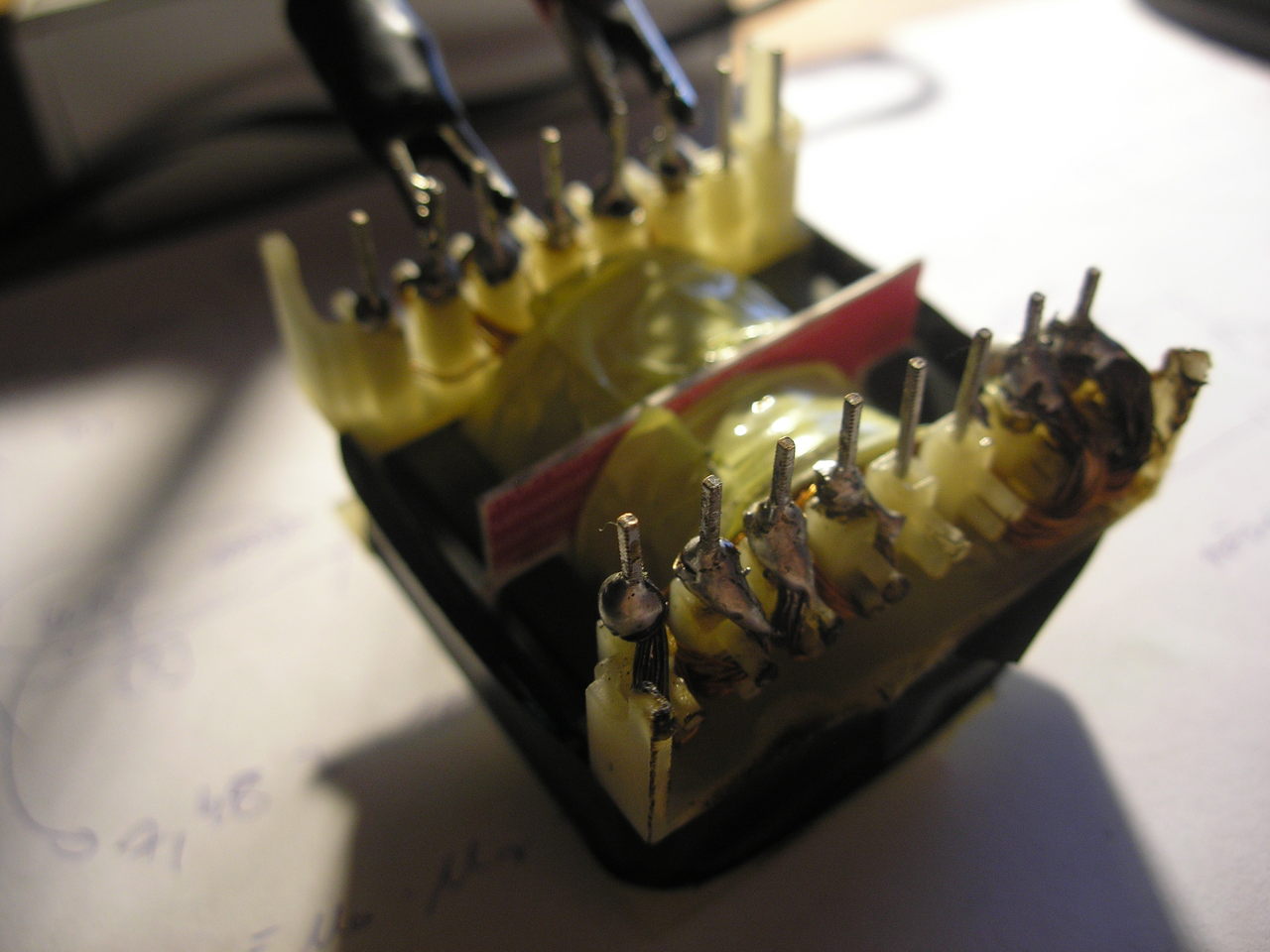

Tudnál fényképet ksézíteni:
- az általad tekert trafóról
- a mérési összeállításról szórt indukvitiás mérésénél
- a mérési összeállításról teljes induktivitás mérésénél
Esetleg egy mórickaábra sem ártana (olyasmi ami cimopata cikkében van) a trafó tekeréséről.
(#) djsala válasza lorylaci hozzászólására (») Ápr 25, 2014 /
Hogyne.
A rövidre zárt esetben mértem a szórásit, a másikban a teljes induktivitást. A mórickaábrán a piros a primer, a lila-kék a két szekunder, a rózsaszín meg a segédtáp tekercse.
A primer szélesége 13mm, a szekunderé 12mm. A használt vasmag ETD39 3C90.

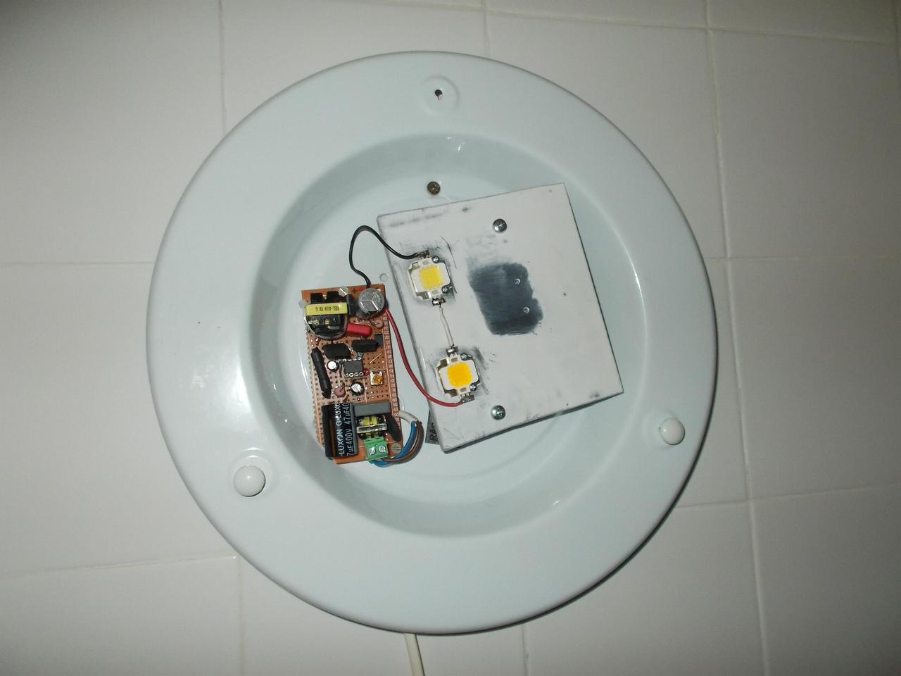

O.K. köszi a javaslatot ! A Pont azon gondolkodtam amit te is írtál hogy menjen az egész flyback tápról / kicsi is könnyű is /
Amúgy pontosítok 12 V 1 A-el vagyis 12 W-al terheltem a flyback tápot. UC3842 ic + 2N60 Fet és pc flyback trafó pc optó és TL431-es lett a 12 V feszültség belőve a kis flyback trafó s a 2N60 fet eléggé melegedett.
Egyenirányításhoz bőven jó 4 db 1N4007-es dióda is igaz ?
Ha pedig nem 1000 lm hanem csak 700-900 lm lesz a led fényereje a nem dől össze a világ ! s mindjárt nem melegszik annyira.
Azért ezeket a kérdéseket már szerettem volna feltenni a félhidas kapcsolásokat illetően is.
Köszi a sok hasznos infót helyreigazítást s elméleti hátteret is ! Sokat tanultam belőle !

(#) ferci válasza djsala hozzászólására (») Ápr 25, 2014 /
Azt még szeretném hozzátenni és jó lenne, ha megszívlelné mindenki, aki nem tudná:
nem célszerű műszerzsinórokkal rövidrezárni a szekundert! Lásd fotód!
Lehet próbát tenni, hosszabbal, rövidebbel, hurkot csinálva (.... ), stb... és leolvasni az értéket.
Gondolom, a te müszid se 50 Hz-cel mér, hihi... ott az a kábeldarab ( induktivitás ) jópár uH eltérést okozhat és ha pár uH-n lovagoltok, az már becsapós!
Tessék "tőben" rövidrezárni max. 5-10 cm-es vastag dróttal, ha direktben nem megy.
Ennyire ne menjünk bele. Szóval a lényeg, hogy amit én csináltam, az úgy s*** ahogy van.
Újra lemértem, most a segédtekercset nem zártam rövidre, és a szekundereket is a tövüknél kötöttem össze. (most nem azzal a mérőzsinórral, ami volt) Az eredmény 53uH lett 1mmes légréssel. Most kisebbet nem tudok, mert a telefonkártya belóg a vasmagok közé és nem akarom levágni, hátha még jó lesz ez valamire... Viszont ha 0 lenne a légrés, akkor sem lenne 20uH körül ez.
Szóval mit tudsz javasolni? A kötvetkezőt hogy tekerjem? És majd hogy mérjem?
