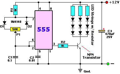

Egy kis segítséget szeretnék kérni..épült egy kapcsolás, 555-el led szalag fényerejét szabályozza. Ez a kapcsolás 555 pwm annyi különbséggel, hogy a kimeneten IRFZ44 került. A poti kb. 2m-es vezetékkel van csatlakoztatva. A hibajelenség az, hogy a potit "lejjebb" csavarva a led villog (rendszertelenül, összevissza)illetve csak a poti alsó negyedében szabályoz, fölötte max. fényerő (11,8V).A poti 50 kohm, a táp 12V, kapcsolóöóüzemű tápról.Próbapanelen jó volt (vagy nem vettem észre).Mi okozhatja ezt a villogást? Próbáltam cserélni az 555-öt, és a potit (hátha kontakthibás), de semmi változás..
Előre is köszönöm:VL
(#) proli007 válasza acidum hozzászólására (») Márc 25, 2014 /
- Próbáld meg árnyékolt vezetékkel bekötni a potit, vagy ideiglenesen rövid vezetékkel, hogy kiderüljön a hosszú vezeték-e a hiba.
- Próbáld meg az IC tápját egy diódával táplálni a 12V-ról, és szűrőkondit tenni az IC tápjára.
- Az is megeshet, hogy a tápodat zavarja az ütemes cibálás, amit a Led-ek PWM szabályozása okoz. Próbáld meg más tápról ideiglenesen, és esetleg változtatni a C1 kapacitását.
- Előfordulhat, hogy C2 növelése is segít, ha a táp hat vissza az IC működésére.
üdv!

(#) acidum válasza proli007 hozzászólására (») Márc 27, 2014 /
Köszönöm a választ, mindet kipróbáltam, az eredmény változatlan.Trafós tápról is villog, a C2-t 0,1µF-re cseréltem.A D-S között próbáltam 100k-val, hátha...A gate direktben van az 555-re kötve, nincs soros ellenállás.Ez okozhat ilyet?Csatoltam egy képet, mit mutat a szkóp a gate-en. Van még valami ötleted?

(#) proli007 válasza acidum hozzászólására (») Márc 27, 2014 /
Hello! Ez minden, csak nem négyszögjel. Leginkább 50Hz-es szinusz zavarral. Vagy lóg valami a levegőben, vagy váltóval táplálod? Próbáld meg az 555 kimenetét úgy mérni, hogy nincs a Fet-en a lámpa. üdv!
Úgy tűnik,hülyülök.A mérőzsinór szívatott. A gate-en szép,stabil négyszög .Leddel,és nélküle is. A képen látszik a kimenet, és a villogás oka is..
Ránézésre a táp változik. Négyszögjelet DC-ban mérünk, nem AC-ban! üdv!
