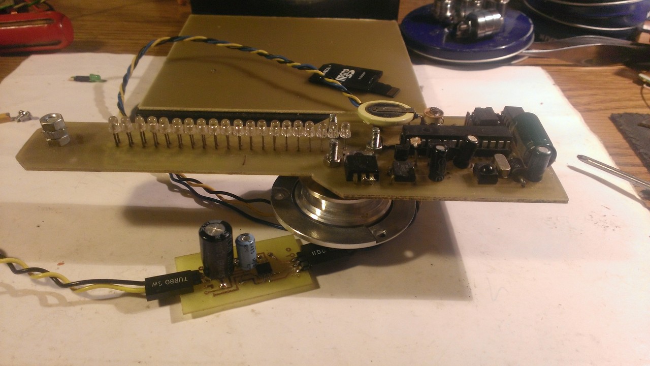

szóval illesztettem a Hibrid rotort HDD motorra és nem igazán hozott sikert. Segítség nélkül nem indul! Ha Megpörgetem kézzel akkor beindul 5V feszültséggel. kicseréltem a kondikat a 6501 mellett 1000µF és 100µF semmi nem változott nem inditja el csak ha segitek

Ha ilyenkor kézzel elindítod a forgást, mekkora fordulatszámmal megy?
Mérni nem mértem De a másik órához viszonyítva 1500-2000 de ha már pörög tudom növelni a feszültséget de az már túl sok lenne a hibrid rotoron az alkatrészek nem bírnák ki.

Ezt még nem raktam össze. A panelt meg csináltam ki van fúrva, néhány alkatrészt és az LB11880 már bele is tettem . Sajnos nincsenek meg a kondik hozzá időm pedig nincs hogy beszerezzem Még csak az MTD6501C kísérleteztem
