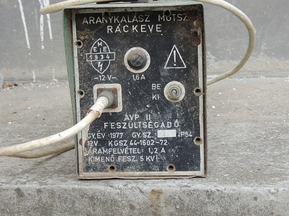

(#) hg6dab hozzászólása Márc 27, 2014 /
Sziasztok! Erről http://www.hobbielektronika.hu/forum/getfile.php?id=182322 a villanypásztorról tudja-e valaki, hogy a leforrasztott zárt dobozban, amiben a nagyfesz trafó van és egy autógyujtógyertyán keresztül jön ki a külvilág felé a delej, van-e benne valami szikraköz, vagy más megoldás a terheletlen üzemre? Ha nem kóstolgatják a birkák a drótokat, akkor a készülék a kisütés pillanatában kattogó hangot ad, ami a zárt dobozból jön. Esetleg tegyek külső szikraközt?

(#) hg6dab válasza hg6dab hozzászólására (») Márc 30, 2014 /
Mivel a tulajnak sürgősen kellett a pásztor ezt találtam ki hirtelenjében. Sajna nem tudtam benézni a trafó dobozba. Ez egy cinezett, zárt bádogdoboz és olaj lötyög benne. Pedig kíváncsi lennék, hogy oldották meg a nagyfesz kivezetést, merthogy az gyárilag egy Isolator gyujtógyertya, csak az a kérdés, hogy belül alkalmaztak-e soros vagy/és párhuzamos szikraközt. Végülis biztonsági okokból, megvédendő az elektronikát, tettem rá egy külső szikraközt egy Csehszlovák gyujtógyertyával kivitelezve, amihez az ötletet maga a készülék adta.
(#) Wegg válasza hg6dab hozzászólására (») Márc 30, 2014 /
És mekkora a szikraköz ?
Ez itt a nagy kérdés ?
(#) hg6dab válasza Wegg hozzászólására (») Márc 31, 2014 /
3,5 - 4,0 mm. A működés élesben lett tesztelve, ami először nem tűnt egyszerűnek mivel villanypásztor hiánya miatt a tulaj csak ekkor engedte ki először a barikat. Rögtön aziránt kezdtem érdeklődni, mennyi idő alatt legelik le az udvart, mert addig nem fognak menni a kerítéshez. Végül, mert nem akartam 2 napot várni az eredményre, sikerült bekerítéssel
a sarokba terelni őket, amikor is a vezérkos lassan, mindvégig velünk szembehelyezkedve, nekitolatott a vezetéknek. A reakció számomra meggyőző volt. Még mindig várom azok hozzászólásokat, akik ismerik a trafós doboz belső kialakítását. Tanulságos lenne. Tehát a készülék Aranykalász MGTSZ gyártmány, AVP-2 típus, 1972-es kiadású.

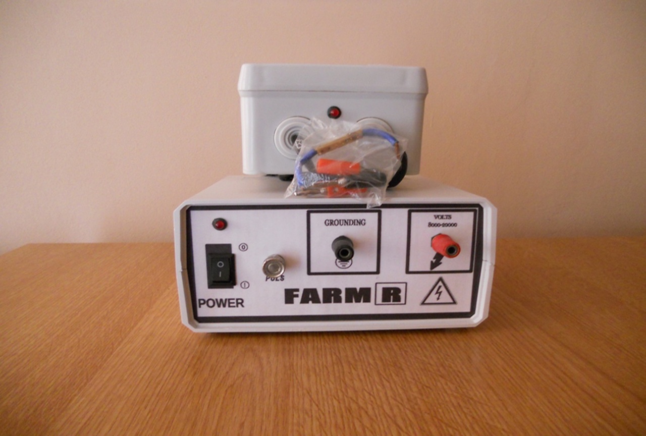

(#) deak francis hozzászólása Ápr 20, 2014 /
Helo.Megosztanám veletek a teszt alatt álló pásztoromat.
