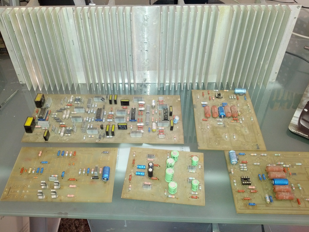

Sziasztok! Ismerős idős bácsitól kaptam egy quad 405- panelt tranzisztorok nelkul. Be lehet ma hozza szerezni nem hamisított tranzisztorokat? Ha igen hol érdemes? Köszönöm!
Szia! Például itt. ajánlanám a végére a 2SC5200-at.
